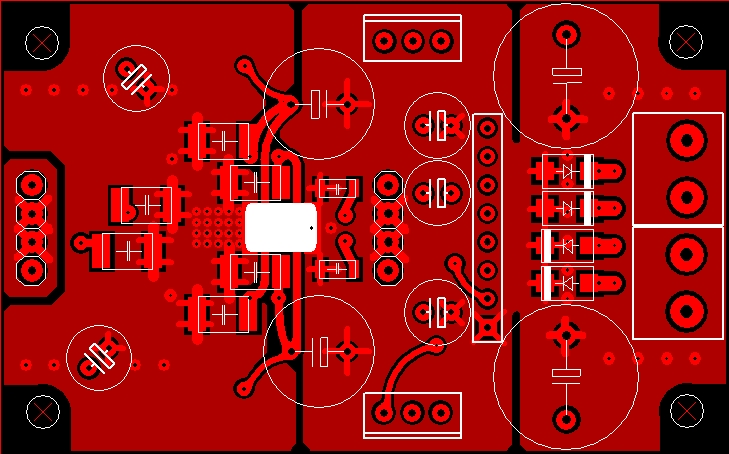

  11. #250
    Новичок Аватар для Eagle
    04.01.2009
    г.Курган
    28
    По умолчанию Re: лучший сдвоенный операционник для выхода на наушники ?
    Господа, покритикуйте плату пожалуйста.
ID:	49937   Нажмите на изображение для увеличения.
  12. #251
    Завсегдатай Аватар для sia_2
    18.07.2005
    4,009
    Для однослойки удовлетворительно, если же соединение земель сделано перемычкой, шины питания можно сделать шире, в том числе для теплоотвода с ног 812. Плюха "земли" по центру имеет избыточный размер, вследствие чего увеличена площадь петли к электролитам. Эту плюху можно сделать слегка треугольной, поменьше, и прижать к ней шины к электролитам. Еще рекомендация: на шины питания ОУ, идущие под ними, налепить прямо в ряд вдоль всей шины микрофарадных SMD блокировок между "+" и "-", т.к. выходной ОУ работает в классе AB, а между ОУ - не помешает таким же образом посадить Low ESR электролит. По схеме - R17,18 не нужны, R19,20 закоротить. В стабилизаторе опорные источники следует запитать от выхода, в противном случае подавление пульсаций может оказаться хуже, чем у 78ХХ/79ХХ, кроме того, такая схема стабилизатора имеет довольно плохие импульсные характеристики, банальные 78/79 в этом отношении тоже лучше..
    Последний раз редактировалось sia_2; 07.04.2009 в 01:11.
  13. #252
    04.01.2009
    г.Курган
    28
    Спасибо большое, буду переделывать.
    Добавлено через 7 минут
    Получается пленочные конденсаторы С7 С8 не нужны?
    Последний раз редактировалось Eagle; 07.04.2009 в 01:17. Причина: Добавлено сообщение
  14. #253
    18.07.2005
    4,009
    Большого смысла в них нет, высокочастотнее современных Low ESR только керамика.

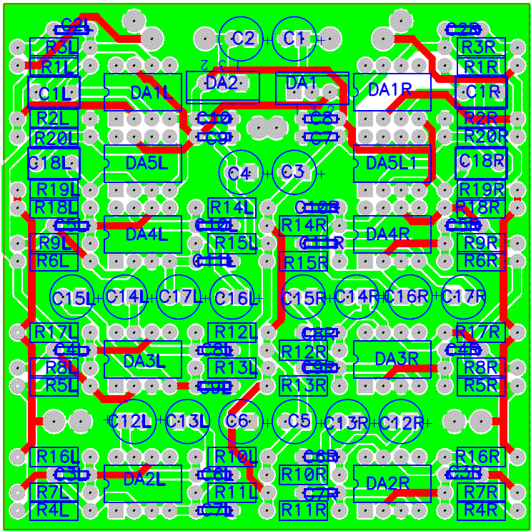

  15. #254
    Новичок Аватар для GREY
    11.04.2005
    Рига, Латвия
    5,160
    Все чето спрашивают и критикуют. Я то же хочу.
    Земляной полигон в ТОП-е условно удален.
    Now playing: Sophie Zelmani - Time to Kill
    via FoxyTunes
    Сергей.

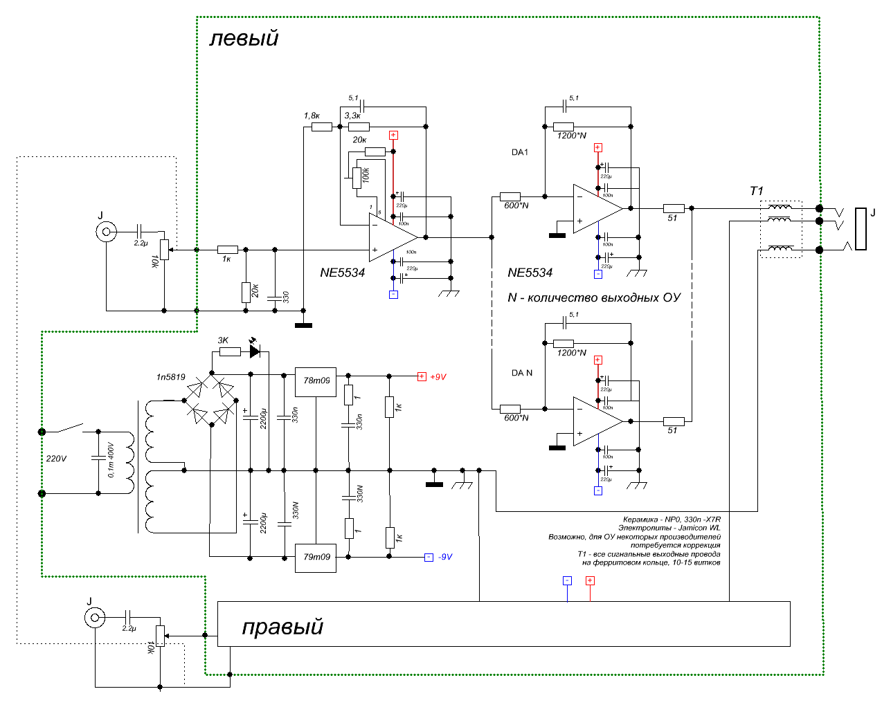

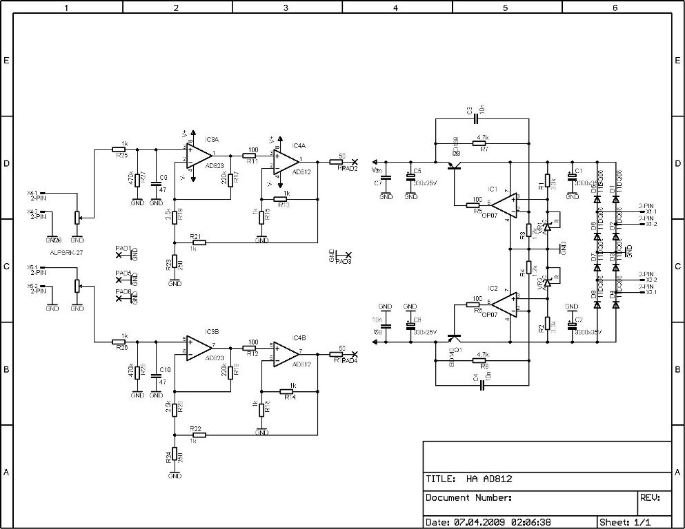

  16. #255
    flipper
    Схемы, которые я собирал, с интегратором, и без, может, кому пригодится
    Если переменник - крутой, и обрыва/шуршания точно не будет, резистор на входе можно убрать.
ID:	50509   Нажмите на изображение для увеличения.
    Последний раз редактировалось flipper; 13.04.2009 в 12:12.
  17. #256
    Старый знакомый Аватар для bishbosh
    10.02.2006
    МО
    536
    Далее, на 157УД1 тоже можно получить приличный звук, но при совершенно других номиналах в цепях коррекции по сравнению с "даташитом". Такой усь много лет работает у Bishbosh, я за давностью лет уже номиналы не помню - делалось еще в школе..
    Схема на 157УД1 от sia_2
    P.S. Только выходную индуктивность надо поменьше - 47 - 100 мкГн.
    • Тип файла: pdf 157UD1.PDF (9.3 Кб, Просмотров: 2282)
    Последний раз редактировалось bishbosh; 07.04.2009 в 19:58.
  18. #257
    Завсегдатай Аватар для Elms
    21.12.2008
    3,352
    Мой вариант схемы с интегратором, может, кому пригодится
    Конечно-конечно! Можно ещё и вариант без интегратора. На кой он тут нужен...
  19. #258
    flipper
    Интегратор - гораздо дешевле чем хорошие входные кондеры, поэтому решил его использовать
    И он решает проблему дрейфа нуля при регулировке громкости, на макетке стабильно держал на выходе 1мВ
    А габариты с ним - такие же получаются, как с подстроечниками и кондерами, даже чуть меньше.
    Добавил схему без него, но с ним нравится больше.
    Заодно, как вариант, чуть сменил БП (хотя прежний лучше).
    Если Sia_2 не сильно заругает мою печатку, выложу и ее тоже.
    Тут вариантов - миллион
    Последний раз редактировалось flipper; 07.04.2009 в 15:21.
  20. #259
    21.12.2008
    3,352
    Просто невероятное колличество цепей коррекции с пикушными емкостями. Пара микрух валяется, теперь думаю... Вы когда нибудь подбирали в схему емкости с диапазоном 27...36 пик или где взять 8,2 пикофарады и как ёго проконтролировать?
    via FoxyTunes
    Откровенного криминала нет. Единственное что, не видно отдельной сигнальной земли.
