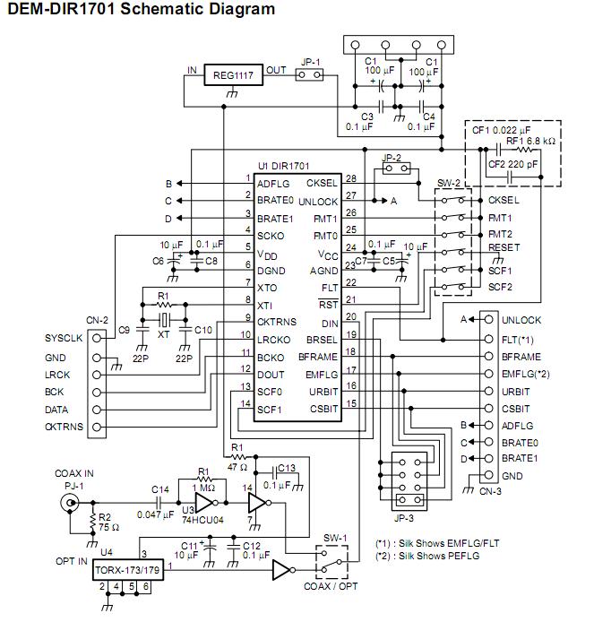

    Привет всем. Вложил схемку. Зачем автор использует 74НС04? А нельзя сразу с компаратора на вход ямахи?
    • Тип файла: pdf dac0.pdf (15.0 Кб, Просмотров: 314)

    Во-первых, 9637 - не компаратор, а дифференциальный приемник стандарта RS422. Во-вторых, с его выхода можно подать сигнал на вход приемника. Но при этом не забудьте, что входы оставшихся пяти свободных элементов 74HC 04 необходимо либо заземлить, либо подвесить на лог.1.

    Только добавить к вышесказанному Дмитрием:необходимости в IC2C ,тот,что на светодиод,нет-его с меньшими размерами заменит практически любой маломощный транзистор (типа BCxxx),в итоге исключаем их схемы целый корпус логики
    А логику применяют ,к примеру,что б SPDIF вход нормализовать с приёмниками DIR (17xxx/9xxx)- у них вход TTL формата(см.схему)
    Удачи!

    И еще добавлю Современные светодиоды - слаботочные, поэтому можно вовсе исключить и ЛЭ и транзистор, просто подключив светогдиод анодом к +5В, а катодом через резистор в 1.5кОм к выводу 21 приемника.
    Дмитрий, а не подскажете, какую нагрузочную способность имеют выходы ERR, BRATE, EMPH и т.д. у тех же DIR170x/9001? Не нашел этой инфы в даташите (может плохо искал?)... Тоже думал, что иногда удобнее просто светодиод на выход повесить и не париться с транзистором или логикой...

    Насколько я понимаю из материалов даташита, выводы ADFLG, BRATE0, BRATE1, CKTRNS, EMFLG, BFRAME, UNLOCK нормируются на работу при вытекающем токе (лог.1) до 1мА и и втекающем (лог.0) - 2мА, а выводы SCKO, LRCKO, BCKO, DOUT, CSBIT, URBIT при 2мА и 4мА соответственно.
