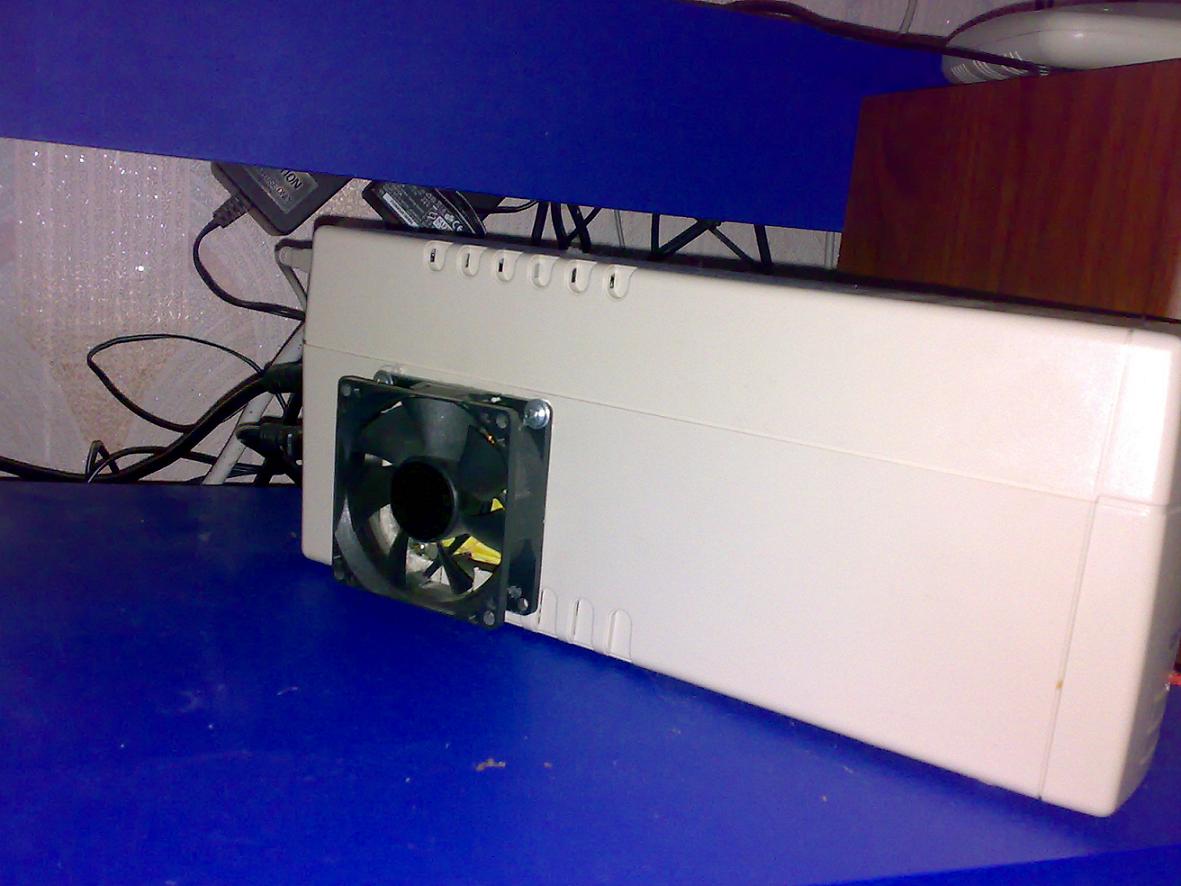

    По умолчанию Re: 12 в -> 220в
    У меня стоит ups с компьютера питает весь дом в вслучии отключении сети я его немного доработал поставил с двух сторон поставил вентиляторы ( чтобы транс не полител ) нагрузка по более идёт ( работает без пробрем уже шесть месяцев )
