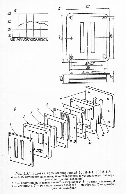

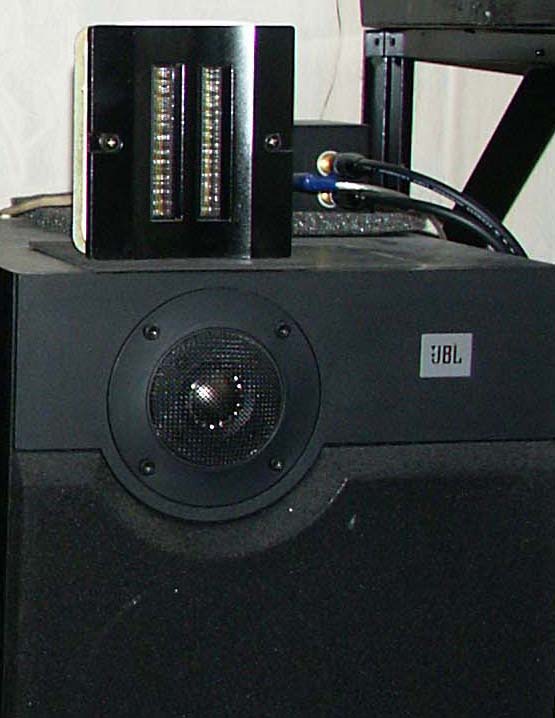

    Регистрация не подтверждена Аватар для AXE
    22.03.2005
    437
    По умолчанию Re: Изодинамические ГГ- трабл.
    Внешний вид и архитектура 10ГИ-1

    Аватар для Oberst
    03.01.2005
    Северодвинск
    93
    картина ясная!
    короче говоря, особых отличий я не усматриваю, может разве что дорожки по-другому лежат...
    в общем-то, хотелось бы кусок схемки...что б окончательно прояснить вопрос с чувствительностью.
