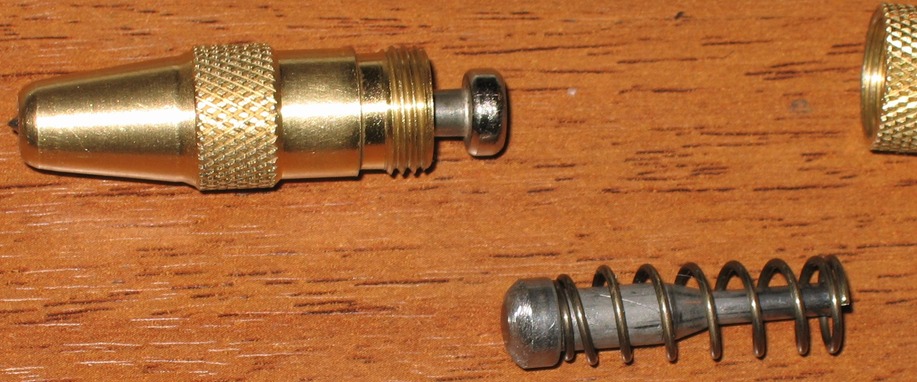

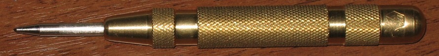

    Купил себе автоматический керн и тащусь, за пару тыков элементарно в толстой стали уже вмятины реальные.
    Вот только тыков 20 выдержал и все, дальше 1 тык
    на 5 осечек.
    Разобрал, доработал напильником, собрал - зверь машина, лупит лучше чем новый
    Переделал еще один - результат аналогичен.

    На фотке у центрального элемента с пружикой слева с поверхность сточена на радиус.
    Суть в том, что этот штырь должен под углом входить,
    соответсвенно поверхность не должна быть плоской.
    Переточить в наколенных условиях проще всего
    воткнув штырь в бормашинку и обработать твердосплавным резцом (новым сверлом по бетону).
    Ну или даже напильником или наждаком.
    Можно и в дрель, но долго придется.
