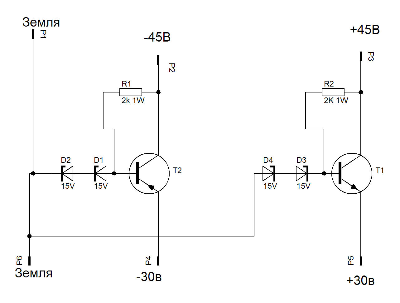

    На чём можно реализовать стабилизатор напруги:
    Uвх = +/-45В выход +/-30...35В, ток порядка 4 ампер...

    По умолчанию Re: Стабилизатор напруги

    Цитата Сообщение от YurOK Посмотреть сообщение
    Эта схема не даст большой ток без просадки Uвых - но это решается составным транзистором --> лучше тройным

    YurOK, ты исправь схемку-то, в плюсовом источнике стабы не так нарисовал.
    однако до 45 ватт рассеивания на силовом транзисторе при максимальном токе, если обычный компенсационный стабилизатор. надо кулер будет ставить или огромный радиатор.
    а такие схемы на 4а не тянут вот. написано в любом справочнике прошлых времен.
    и транзисторы делают а-п-чхи при малейшем перегрузе.
    Так?
    Так?
    Так то оно так, но действительно - слишком простое решение для четырёх-амперного стабилизатора.

    Задача простая на первый взгляд, однако надо хоть немного подробнее о сабже:
    - с каким К(стабилизации)?
    - с каким выходным сопротивлением?
    - диапазон рабочих частот?
    - защита по току нужна?
    - КПД?
    - допустимый уровень пульсаций на выходе?
    - и т.п.
    Иначе так и ответят...
    А в той простой схемке на регулировку просятся полевики, по парочке в плечо. Всего по 20Вт на транзистор при максимуме тока в 4А .

    Даже если получится собрать простейший стабилизатор на транзисторах с током 4А, в чем я очень сомневаюсь, то в тепло уйдет более 100 Ватт мощности, выдаваемой трансформатором.

    вобщем в "радио" раньше устройства с такими параметрами назавались
    лабораторный блок питания. и были это весьма наворочаные устройства.
