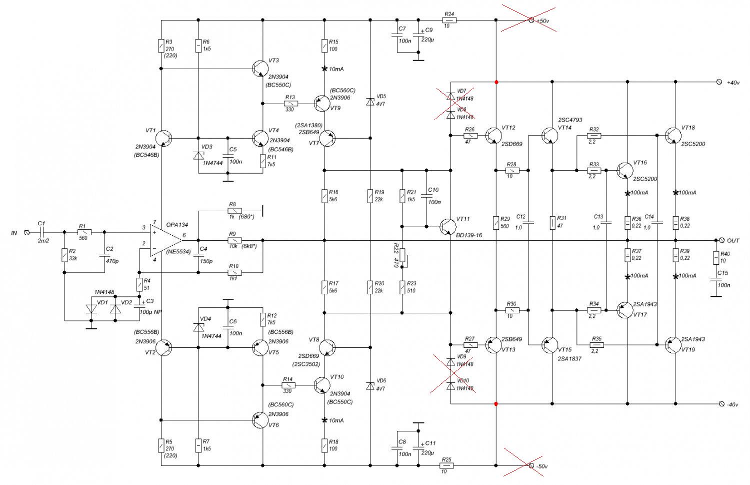

    Shurik, спасибо за ответы, пожалуй так и буду делать.
    P.S. Если не затруднит гляньте пожалуйста прикрепленную схему, я там красным отметил необходимые изменения. Это правильно? Еще раз благодарю за помощь.
Название:	Немецкий усил_final.JPG
    Последний раз редактировалось Dimm_Frouz; 22.10.2010 в 01:27.
  13. #1012
    23.06.2008
    1,791
    По умолчанию Re: Качественный немецкий усилитель
    Цитата Сообщение от Dimm_Frouz Посмотреть сообщение
    Это правильно?
    Да, все правильно. Для Вашего напряжения питания можно уточнить номиналы сопротивлений R6, R7 для тока через стабилитроны 20мА и номиналы R19, R20 для тока через стабилитроны 2,5мА.
    Питание будет как по схеме.
  15. #1014
    23.06.2008
    1,791
    Т.е. 40в? Тогда R19, R20 должны быть по 15ком.
  16. #1015
    Частый гость Аватар для Dimm_Frouz
    31.03.2009
    Казань
    122
    Понял. Спасибо!
    Вопрос по схеме из поста 1011. Там конденсаторы С12-C14 емкостью 1,0 имеется в виду 1мФ и если да, то насколько качественные нужны? К73-17 пойдут или не стоит.
  18. #1017
    23.06.2008
    1,791
    Да, 1мкФ.
    Если импортные, то подойдут, желательно металлопленочные. Я в звуковых и силовых цепях применяю полипропилен, как правило фольговый. Из отечественных лучше К78-2.
