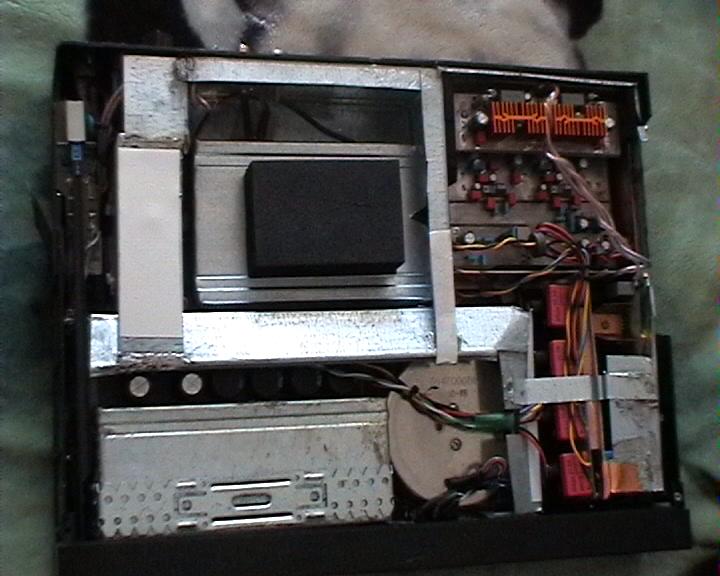

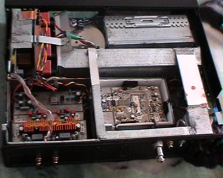

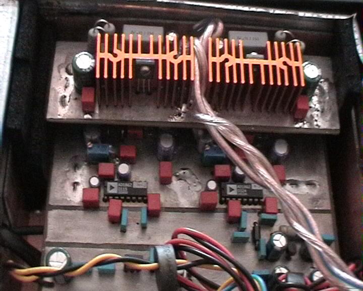

    Доделал монстра. С питанием, есть подозрение, погорячился , четыре транса, восемь независимых обмоток, и соответственно столько же первичных стабов.
    За неимением омедненного пермаллоя в качестве экранирующих перегородок в корпусе использовал оцинкованную жесть - обрезки гипрочного профиля, соединение -пайка, короб отсека для цапа сделан из фольгированого текстолита, на всякий случай.
    Трансы в двойных экранах - внутри медная фольга, сверху - жесть, три штуки вставлены в профиль, загнуты углы, и все залито эпоксидкой. Транс для аналога -тор от Орель-101, эх, хорошей штукой была в свои времена
    Корпус - от древнего сидюка от филипса, в основании стальная пластина, а сам короб пластмасса , пришлость его по периметру для обеспечения экранирования и доп жесткости, тоже этим самым профилем. Цифра в глухом экране, на одной из фоток со снятой крышкой, между цифирью и платой цап еще и доп. корпусная перегородка.
    Аналоговый питатель вторым этажом над платой цап, общий для обеих каналов.
    На заднице - спдиф ин (возможно пока), балансный выход клока на сидишник, и аналоговые выходы. И на всякий случай - граундлифт -отключает PE шнура питания от корпуса.
    Вот он, параноидальный

    Дивайс класса "полный пипец"...
    The time is gone, The song is over, Thought I*d something more to say...(Pink Floyd - Dark Side Of The Moon - Time - 1973)

    Напомнило анекдот:
    Командир авиалайнера: Дамы и господа, на борту нашего лайнера Вас ждут два ресторана, четыре бара, поле для гольфа, бассейн и кинотеатр.
    Прошу вас пристегнуть ремни, попробуем взлететь со всей этой херней
    УВАЖАЮ

    Поздравляю! Действительно монстр. С экранировкой сетевых трансов на мой взгляд перебор.
