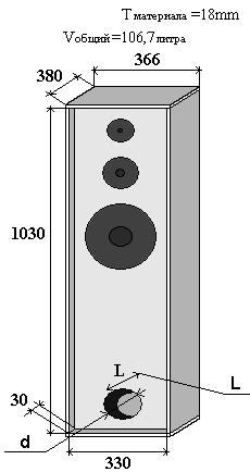

    на 75 гдн получается очень неплохая акустика. Не S-90 ни в коем случае. Тоже трехполоска, но от S-90 только НЧ звено - 75ГДН. Вот чертеж, только ФИ из ватмана на слух настраивал. Бас - убивает! А СЧ и ВЧ - Peerless, не помню модели, но могу глянуть.
    05.03.2004
