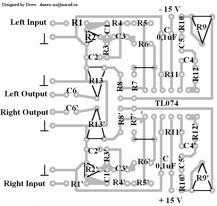

    Вопрос тем, кто собирал тонкомпенсированный регулятор громкости с активной бас-коррекцией А Пахомова.
    Я развел плату (правильно: проверил и перепроверил), собрал и при включении увидел знакомый дымок :?
    Оплавился корпус микросхемы возле 4-ой ножки (-15В). Выкусил микросхему и проверил питание - все в порядке. Есть подозрение на то, что в Чип - Дипе продали не ту микруху: на ней маркировка TL0741N. Подскажите, если что знаете..

    Оказывается на корпусе написано TL074IN - это и есть TL074, так что микруха та. Может в схеме ошибка...
    Давно не заходил
    Аватар для Green
    10.01.2003
    Moscow
    По умолчанию
    Как жалко что здесь нельзя ругаться!!!
    Информация из даташита:
    11 ножка Vcc-
    4 ножка Vcc+
    Смотрим схему уважаемого Пахамава (м..ь его): все наоборот.
    И как это называется???
    З.Ы. Спасибо уважаемуму модератору, что надоумил даташит поглядеть

    Это называется очень просто - тов.Пахамов творил все это на К1401УД2 или подобной совдеповщине, а у них именно что ножки питания наоборот.
    Для установки нормального счетверенного операционника, плату (если она есть) переделывать не нужно - просто переверни микросхему на 180 градусов.

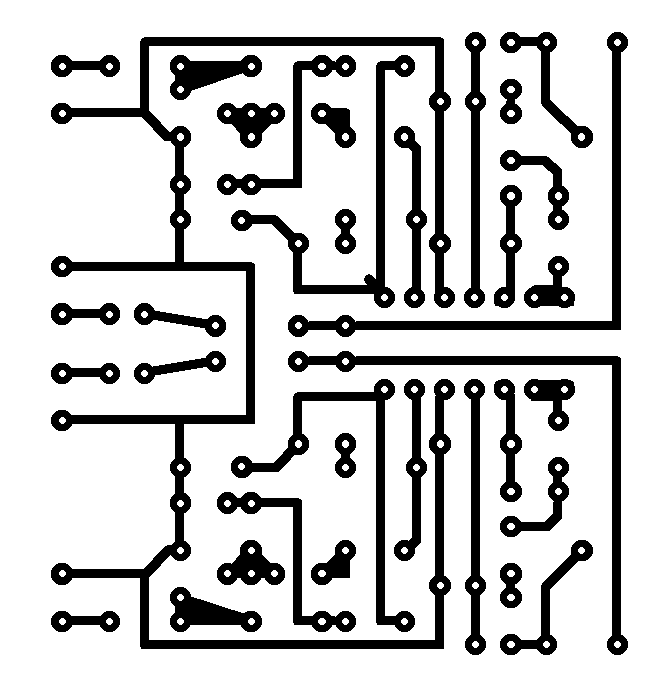

    Я собрал в сентябре предложенный девайс на ТL074
    но на грабли с питанием МС умудрился не наступить - смотрел даташит и обнаружил обратную полярность включения, я даже сразу об этом Конкире написал и скинул мою печатку и перерисованную схему (та была мутноватая, отсканированная), сейчас можете убедиться - схема уже моя с правильной полярностью https://www.vegalab.ru/index.php?opt...=157&Itemid=54
    Вот очередной раз доказано, что надо все проверять и перепроверять, автор наверно не совсем виноват, полярность указал для УД-2, а в схеме указал импортный аналог, но....
    Устройство питал от 2х кренов - зароботало сразу, но слушал недолго, слишком большой подьем баса - как-то СЧ забивает, на слух провал уж большой, пришлось удалить пациента из усилителя. Усилок собран на LM1875.

    Было дело - оказалось в питании, поменял крены на другое питание и все прошло, шипело на + - 15В (7915, 7815), перешел на 12В (7912, 7812) и прошло
    Кому интересно вот печатка (в архиве файл разводки для sprint-layout4), но один бок - ошибся каюсь С1 R4 всовуются в одно отверстие, так, что исправьте
