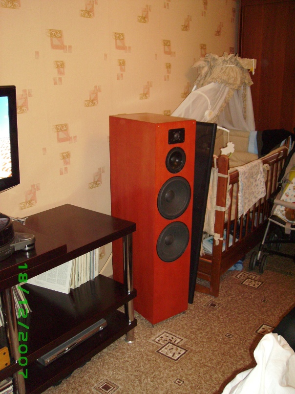

    Поскольку навыками и оборудованием по измерению АЧХ не обладаю, решил скопировать известный проект Троелса. Только корпус спроектировал на свой вкус и пищалки использую имеющиеся - peerless КО 10/8.
    Объем 50 дм3 (1050*415*(245-150)), ФИ 72 мм L-170 мм.
    В планах заменить ВЧ на SS 9700.
    Имеют ли такие АС право на жизнь, поскольку измерения не проводились и оценить изделие можно только словами «нравится», «не нравится».

    В целом нравится. Но, привык к звуку предыдущих АС (можно увидеть на третьем фото), сделанных на основе информации из статьи Куниловского «О переделке Peerless 1120». Бас стал немного собраннее, глубже. Но, в нижней середине, все же старые АС больше нравятся. Например, на некоторых фрагментах «Yello» прочувствовать вокал Майера можно только на старых АС.
    Возможно что-то изменится после приработки динамиков, или перестановки АС и, может, даже мебели, но сейчас предполагаю, что максимальный вклад в суммарную АЧХ вносит СЧ-драйвер, что дает холодную окраску.

    Экспериментальным путем нашлось акустически более выгодное положение АС. Теперь звучание стало более сбалансированным что ли, улучшилась детальность, нижний диапазон еще более собран и стал существенно глубже. Морально трудно было решиться на переход от двух 10 НЧ на один 8 динамик, совсем не ожидал от Н1288 такого баса.

    Вообще-то, средник Пирлеса должен быть хуже 1262. А что за детальки в фильтре?

    Так и есть, только последние 6 мес. были установлены н1262 вместо Пирлесовских-СЧ. Детальки в фильтре - емк. дженсен Jantzen Cross Cap, инд. - на заказ без сердечника, провод 1,6 мм. Со временем заменю на более качественные детали, только номиналов 4,7 мГн (Jantzen) нет в Аудиомании...

    Ивашка, поздравляю! Вполне достойные ящички получились!
    Как отделывал? Шпон - дуб? Чем тонировал?

    Спасибо за высокую оценку...
    Шпон белого ясеня - удобен для тонирования.
    1. Втираем темную морилку (палисандр)
    2. Шлифуем вручную (углубления и поры остаются темными)
    3. Повторяем пункт 1
    4. Повторяем пункт 2
    5. Покрываем красной морилкой
    6. Два слоя глянцевого лака.
    Меня вдохновили - Vienna Acoustics STRAUSS и Audio Physic... имею в виду цвет, вертикальный наклон 6 град. и форма.

    Втираем - не совсем точно. Точнее - наносим губкой (поролоном).
    Морилка жидкая - концентрат (название уточню и опишусь). Была разбавлена растворителем. Но можно и не разбавлять для более темных полос на поверхности. Про красную морилку тоже уточню, просто я зашел в магазин, где продается шпон и сказал: мне шпон и самую красную морилку - и мне все выдали. Вообще, у меня было 6-8 учебных кусков МДФ шпонированных, маляр делал образцы, по моим пожеланиям, лучший я выбрал, технологию описал выше... Дуб не пробовал, но изготовители колонок заявили, что дуб не пойдет так как имеет желто-зелено-коричн оттенок.
