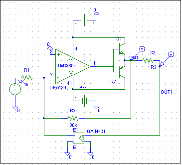

    извиняюсь, возможно сумбурно изложил.
    с картинкой будет понятнее ?
    имеем R2/R1 = 30 - усиление исходного усилителя.
    на входе LM3886 напряжение в идеале
    U- = Uвых/K
    K=100000, U-=30В/K= 3мВ
    в реальности U- ~ 10-60мВ для усилителя класса LM3886
    так усилим U- в R2/R1 + 1 = 31 раз и подадим с другого конца
    нагрузки - мостовое включение.
    В идеале искажения исчезают как класс
    в реале - ну как дополнительный усь справится.
    конечно теория ничего, реализация - все.
    кстати, если кто-то делал подобное - ткните носом пожайлуста...

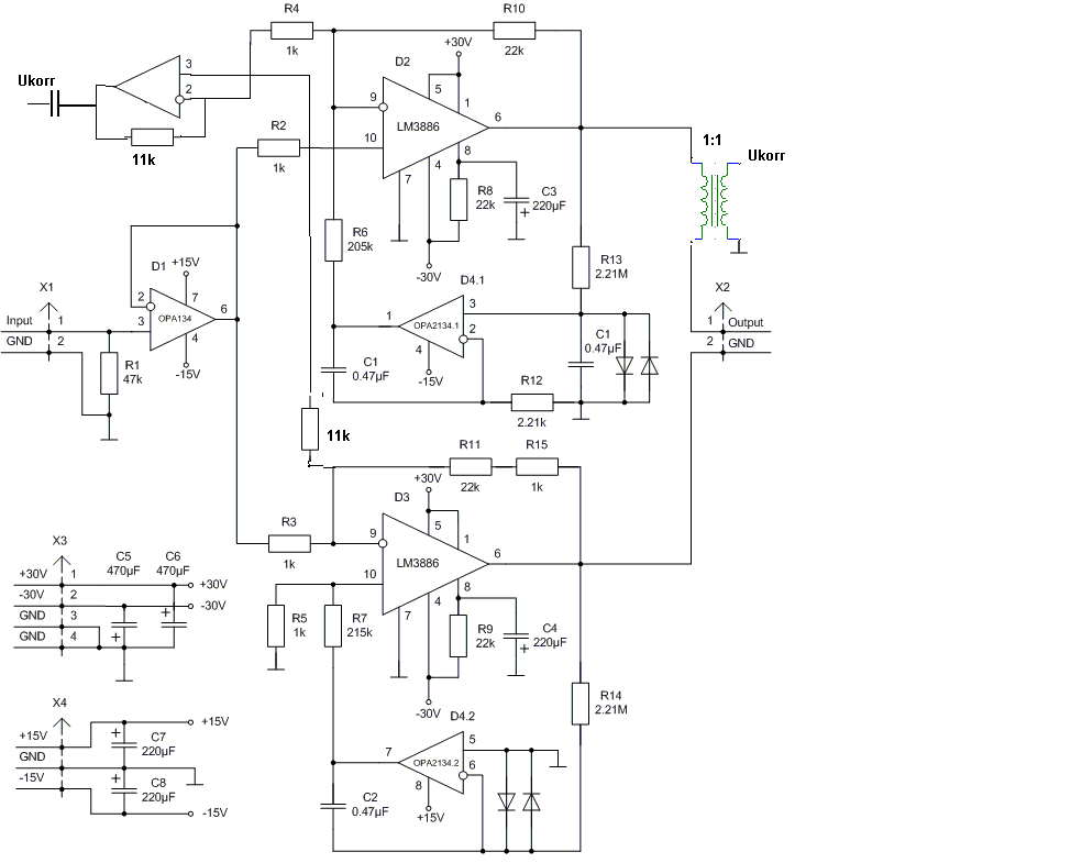

    извиняюсь - про съем сигнала с мостового усилителя я проглючил - стереть не читая
    щас подумаем....
    Итак доп усь должен иметь усиление 23 при трансе 1:1 ( я номиналы неправильно поставил не 11к а 23к - опять мост ввел в заблуждение )
    или 230 при трансе 10:1 . конденсатор на выходе ОУ думаю не меньше
    10мФ - нужно чтобы выход ОУ коротил обмотку транса при отсутстствии искажений - тогда транс пропустит сигнал дальше без коррекции и искажений . думаю здесь нужен компромисс: корректировать скажем с 1кГц, тогда трансик возможен маленький и пропустит низы изза низкой индуктивности обмотки, не перегружая басами выход скоростного ОУ
    коррекция работает тогда на средних и высоких частотах
    если где не прав, меня поправят
    кстати ON Semiconductor делает скоростные ОУ с дифференцальным выходом, как раз сюда? - пробовал заказать зампле - напрасно жду однако

    Я вроде с обоих LMок сигнал завел .
    учти, что на инверсный вход скоростного ОУ я подал сигнал,
    оторвав от земли резистор в обратной связи верхней LM.
    это работает, пока скоростной ОУ не вошел в ограничение по выходу.
    потому большой коэффициент усиления для скоростного ОУ
    нежелателен, возможны и другие подводные камни
