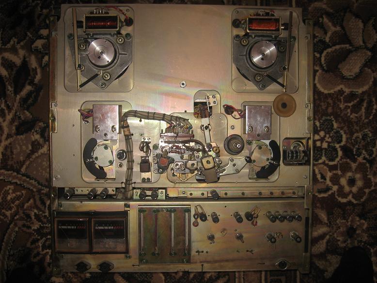

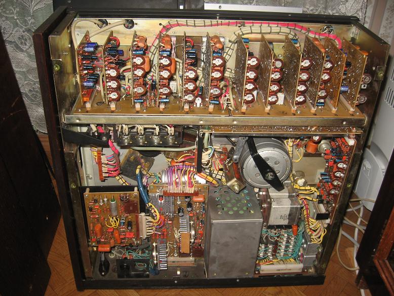

    Давно хотел довести до ума этот аппарат. И наконец-то занялся им;) Итого, купил в этот же день поменял все имеющиеся на платах электролиты. Всего их там 137 штук! аппарат заработал по человечески, и запись и воспроизведение работает как следует;) Но обломался с лентой, тасма оказалась редкостным дерьмом, т.к. левый канал на ней писался с искажениями (это я выяснил, когда при центральном расположении головок относительно ленты оба канала стали писаться как надо).
    Пока фотки аппарата до и после замены электролитов

    Круто однако...
    А можно вас попросить сделать фоток побольше...
    Платы, части лентопротяжки и т.д...
