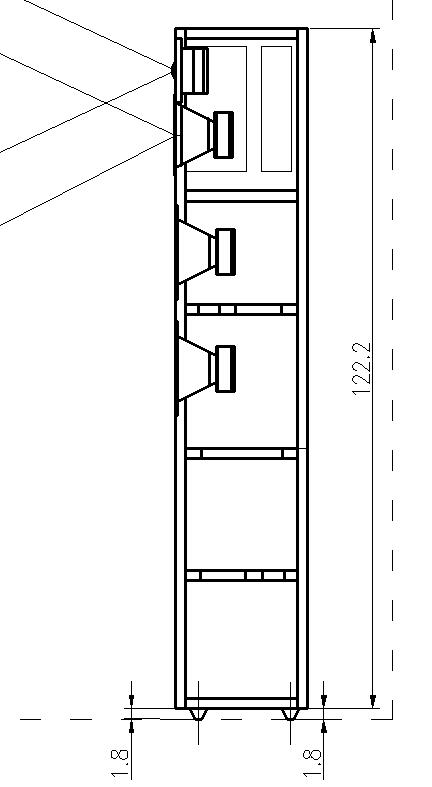

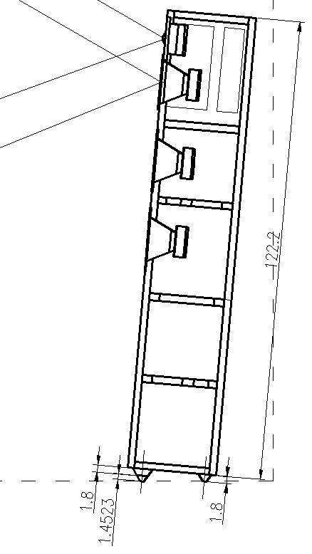

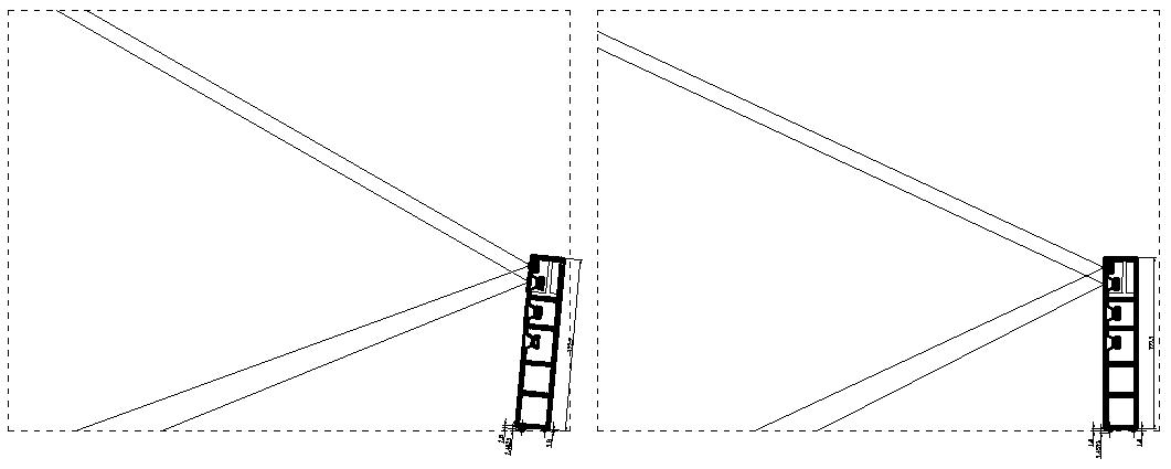

    По умолчанию Re: Наклон АС, согласование ВЧ, СЧ и НЧ
    Почему-то все видят наклон АС, как выравнивание фаз. А может наклон помогает с отражениями от пола, потолка?
    Какой вариант предпочтительней в для моего случая делать наклон? Или это почти ничего не даст?

    при разделе 300 гц - есть смыл бороться за выстраивание катушек басовика и СЧ в линию??? Или там уже роли особой не играет?
    15.06.2008
    Челябинск
    3,150
    Надо не в линию, а по равной задержке полосных динамиков выстраивать. На 300 Гц должно быть заметно.

    при перемещении слушателя вверх-вниз согласование можду боксами будет сильно меняться.
    По сему, наклон можно отнести больше к эстетике, нежели к согласованию.
    в целом согласен. А вообще, граждане, юзайте коаксиалы!
