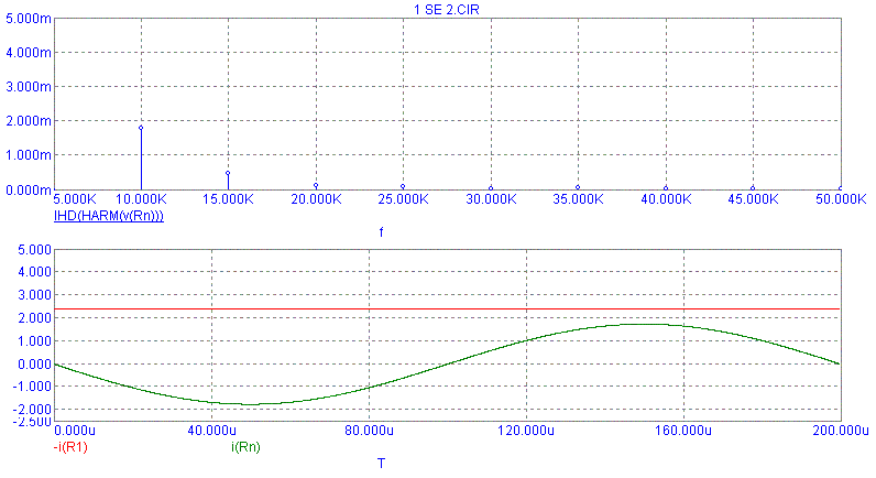

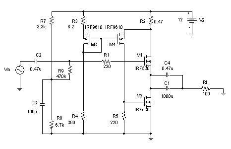

    По умолчанию Re: Двухтактный повторитель в классе А с постоянным током потребления
    Цитата Сообщение от Alex Nikitin
    Несколько похожая идея применяется в усилителе Брозки-Макалая:
    У меня тоже была подобная идея стабилизации тока через повторитель.В симуляторе не плохо,но до железа так и не дошло...
Название:	1 SE 2.GIF
ID:	912   Нажмите на изображение для увеличения.
Название:	1 SE 2 harm.GIF

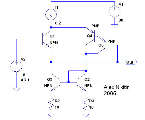

    Вот-вот - у тебя в точности идея Макалая.
    Кстати, биполярный вариант моей схемы может быть тоже довольно простой. Строго говоря, и одного PNP транзистора бы хватило.
    Алексей
    Завсегдатай Аватар для PSV
    07.05.2004
    Моск.обл.Черноголовка
    3,541
    Это для ушного уся?
    [ADDED=PSV]1108732096[/ADDED]
    Макалая раньше не читал,эта идея родилась после прочтения статьи Карпова про гибридники.Суть идеи вполне очевидна,крутизна полевика зависит от тока,значит сделаем его постоянным .У тебя как раз идея ближе к тому,что реализованно у Карпова.Там ИТ управляется током нагрузки.

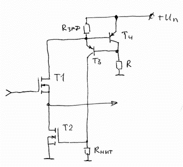

    Решил поднять эту ветку по двум причинам. 1: Прикинул и просимулировал двухтактник на дифкаскаде, схему которого приводит Карпов в статье про гибридный мир. Хочу спросить, может я чего не понял, но стабилизации тока потребления там нет? Есть двухтактник Футтермана, хороший кстати. Может работать в АБ, самоцентруется и очень приятная форма тока через выходники. Должно хорошо звучать.
    2: Есть очередная идея по асимметричному однотакту. Извините, что без схем, я их рисую карандашом и набиваю в Спайс в текстовом редакторе Если надо, могу опубликовать файлик. Так вот, следите за руками: берем источник тока на двух PNP транзисторах, который "спина к спине" и два N-мосфета. Питаем сток верхнего полевика через задающий резистор ИТ, а управляющий сигнал для нижнего берем с резистора в нагрузке ИТ. Сумма токов через этот резистор и верхний полевик будет постоянна и примерно равна 0.65 / Rзадающее. Преимущества -- стабильность, пока все в режиме А, простота, не нужно серво. Очень хороший THD. Загвоздки тут две: ток через нагрузку самого ИТ обратно пропорционален значению резистора его нагрузки и очень мал. Приемлемые значения получаются, если сделать ему маленькое сопротивление. Но тогда при ограничении снизу ИТ может сдохнуть, т.к. PNP-транзистор сильно открывается, а ток через него не ограничен. Вторая загвоздка: схема может успешно работать в супер-А, как у Семигора, только проще Но ИТ при этом заводится, и побороть его я пока не могу. Может у кого есть мысли? Еще раз извиняюсь за отсутствие иллюстраций, но я xcircuit так и не настроил, а отпуск кончается
    Так?
    Цитата Сообщение от Semigor
    Так?
    Да, спасибо большое.
    Дык,в посте №2 разве не так?Только она двуполярная и ИТ лучше,термостабильней.Единственно там R13 лучше заменить ИТ.Более того,скажу,что эту схему уже собрал один мой знакомый в балансном варианте,в нижнем плече ток тоже постоянный.Звуком он очень доволен.
    А у Карпова стабильного тока через повторитель действительно нет.
    Серво всё равно понадобится,если конечно без конденсаторов на выходе.Ток постоянный,а температура нет.
    Сергей.
