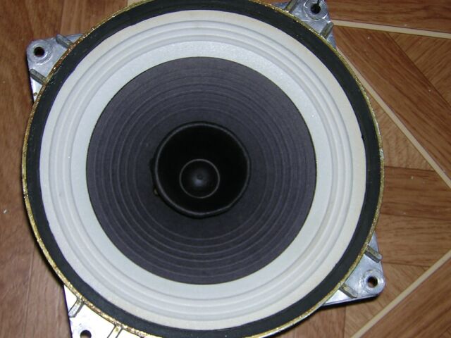

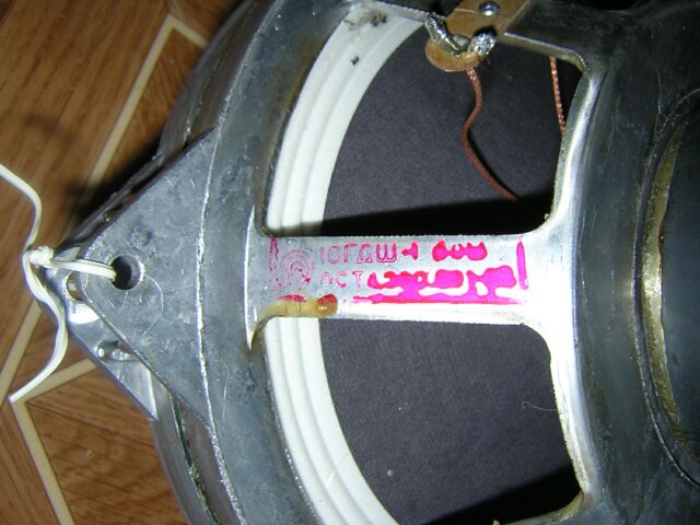

    По умолчанию 10ГДШ-1-4! NEW с ребрами жесткости на диффузоре!
    Их оказываеться ещё делают, да ещё и доработаные!
    наконец-то исправлен самый жуткий глюк из-за которого приходилось так мучеться раньше(косторовое масло..бррр )
    параметры T-S (час назад мерил )
    Qts-0,8-0,85
    Fs-40-42

    По умолчанию Re: 10ГДШ-1-4! NEW с ребрами жесткости на дефузоре!
    new... этот нев уже лет 5 делается...
    serg_no-coment,
    я же сразу написал:
    для граждан Украины это не новость
    просто я даже и не знал, что в "знаменка" продолжает выпускать эти динамик после развала союза!
    и все всегда, даже на этом форуме говорили, что мол вот какое дерьмо ...подвес - то паролоновый, а динамики только Б/У остались в продаже.........и даже ветки были какбы подвес чембы заменить..........потому как новых 10ГДШ-1 не сыскать...
    подвес фуфло
    не держит ультрафиолет и влажность,
    надо пропитывать
    диффы ничего приемлемые,играют довольно высоко и довольно ровно
    но динамик надо переделывать -ставить более мощную магнитную систему с более длинной катушкой
    Qts-0,8-0,85 слишком велик,ограничивает применение

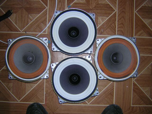

    ZERO,
    подвес фуфло - не держит ультрафиолет и влажность,
    дык и пусть не держит! динамик не для дискотеки, а для музыки в комнатных условиях этот подвес минимум 2 года проживёт!
    мощьность вполне приемлимая для дома! переделовать ничего нельзя - испортиться звук и довольно сильно(эффект Допплера и много чего ещё... )
    а про длину катушки...так то усилитель надо нормальный(с высоким коэффициентом демпфирования) и всех делов...низы качает только в путь! опять же не для дискотеки, а для музыки
    это как посмотреть... снизить Qts можно при необходимости установкой ПАС, а вот повысить как? ... надо будет например вам ЗЯ сделать... и чего вы будите делать? а для ящиков 75-90л! (нормальные домашние напольники 1400х300х300) 0,8-0,85 идеальный вариант!
    Цитата Сообщение от ZERO
    подвес фуфло
    надо пропитывать
    Такая проблемма была в головах 90-95 г.в.(переходной период Украины )Теперь уже давно все хорошо,-материал на подвес они закупают у немцев(больно похож на силикон какой-то)
    Не надо...Они и так долговременную мощность 25вт прекрасно держат и чуйка 90дб-реальная!
    А вот клеммник надо заменять на более прочный
    И быть внимательным,-с 2000года все что выходит непосредственно с завода имеет маркировку 10гдш102-1(2) а со старой(10гдш-1(2,3,4),-это рабочие сами дома на коленке,из "сэкономленного"

    По умолчанию Re: 10ГДШ-1-4! NEW с ребрами жесткости на диффузоре!
    Qts-0,8-0,85
    на низах будет выброс
    вот и будет бубнить
    сделан он на потребу масс
    силикон говоришь!
    видал подвес поролон поролоном хоть говоришь немецкий (стоило на ридну Украину тащить ? сомнительно)
    кроме того звонят гофры подвеса при прогонке на синусе
    один за другим 200-350 герц
    короткая катушка
    х-мах милиметра 3
    -высокие нелинейные искажения
    лет 20 назад на 12 таких штуках делали колонки для дискотек ,тогда Гагаринский завод их еше не делал
    а сам диффузор в смысле бумаги ничего
    а братаны славяне говорят не работают зимой по причине разрухи и отсутствия отопления на заводе
    Последний раз редактировалось ZERO; 18.02.2005 в 16:24.
    вы наверно видели "старый" вариант (и если првести исследование повнимательнее то это совсем не поролон,-просто похож по текстуре) , и "тащат"только компоненты, а формуют уже здесь
    х-мах милиметра 3
    вы это про что ежели про катушку то вроде ее высота 10мм .
    По поводу нелинейных искажений не могу ничего сказать нет соотв. аппаратуры. А у вас есть?
