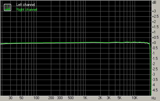

    Какая-то хрень, господа.
    Сейчас померил RMAA - расхождение каналов 0.05 Дб, максимум
    Я что - глохну?

    loopback - со входа на выход. Согласен, что тут промерялись скорее характеристики входа, но задача была найти различие в громкости/АЧХ каналов, слышимое мной.
    Кроме настройки громкости входа/выхода больше ничего в RMMA не трогал.
    Померил еще на ~45% громкости выхода (Master Volume) - АЧХ тоже нормальная.
    В общем, надо снимать сонограмму ухов. Моих. Не Сеннхейзеровских
