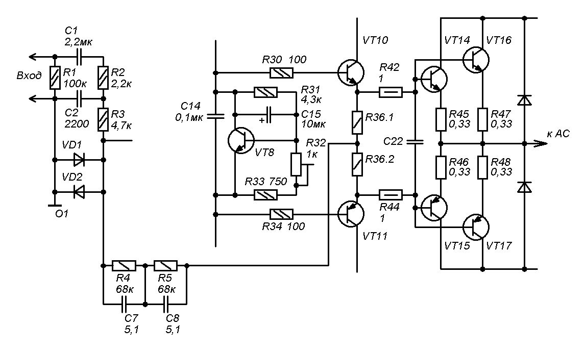

    Частый гость Аватар для ZUMM
    16.02.2005
    131
    Цитата Сообщение от PSV
    Присоединяюсь к просьбе Леонида.Если я правильно понял идею,Вы предлагаете уменьшить выходное сопротивление УН ,но за счёт снижения общей глубины ООС усилителя.При этом выходное сопротивление усилителя и искажения скорее всего повысятся.
    ПРИВЕТ ВСЕМ !!!
    Теперь по теме;
    НЕ совсем так. Помните Леонид я хотел чтото попробовать.
    так вот это чтото следующее.
    Учитывая что у этого УС вход и УН имеют отличную линейность
    а основным источником нелинейности является выходной каскад
    сделал так.
    Я убрал выходную тройку.После УН поставил эммитерные
    повторители на с2238 и а 968. ООС с этих ЭП завёл как обычно.
    а выход без ООС на с5200 и а1943 по паре в плечо с током
    0.5 а каждый примерно посреди h21э(Ik).
    Учитывая что в этом случае основным источником искажений
    будет нелинейность напряжения Б/Э выходных транзисторов,
    змитерные повторители как раз и уменьшают эту нелинейность.
    ко всему этому выходной каскад работает без ООС.
    большую часть в классе А.
    Симметрирую весь УС с помощью эммитерных нагрузок в ЭП.
    Получилось самое то что надо.Звук стал очень какимто чистым
    а по низам стал вообще другим. К примеру старая S-90
    подключенная для примера перестала бухать,и сипеть.
    а полочники от B&W так упруго стали выдавать низ что просто
    удивили.Особенно удивляюсь на малой громкости абсолютно не
    хочется ничего добавлять.
    Вообщем я доволен очень.

  12. #571
    22.02.2005
    3,129
    Юрий, здравствуйте!
    Давно Вы не появлялись.
    Нарисуйте схему изменений, хотя бы в общих чертах, иначе не совсем понятно, что и как изменено.

    Юрий, правильно я понял твои изменения (картинка)?
    Симметрирование - подбор соотношения R36.1 и R36.2?
  15. #574
    16.02.2005
    131
    Всё верно паралельно зтим резисторам подстроечник.
    ну и номиналы конечно по месту.и коррекция.
  16. #575
    22.02.2005
    3,129
    А коррекция как изменилась?
  17. #576
    16.02.2005
    131
    У меня получилась однозвенная.Меандр легко строится фронт
    гладкий выброса на 20 кгц нет.
    для повторителей поставил панельки с сильным поджимом и
    можно подбирать транзисторы.по месту.
  18. #577
    22.02.2005
    3,129
    Какие получились номиналы корректирующих элементов?
  19. #578
    16.02.2005
    131
    Уезжая в командировку ус отдал.сейчас позвонил привезут
    посмотрю скажу.
    Учитывая что в этом случае основным источником искажений будет нелинейность напряжения Б/Э выходных транзисторов, змитерные повторители как раз и уменьшают эту нелинейность.
    Здравствуйте.
    Не совсем понятен механизм улучшений. Ведь если снимать сигнал ОС с выходных ЭП, то учитывая маленькую величину эммитерных резисторов, получим большую компенсацию нелинейности Б/Э. А тут получается как-бы эмуляция подачи этой нелинейности в ОС. И нелинейность Б/Э предвыхода, учитывая номиналы резисторов 36.1 и 36.2 будет подаваться в ОС в меньшей степени. Ничего не напутал?
    Ко всему прочему, как мне кажется, ноль на выходе в такой схеме - большая проблема. Даже если завести интегратор с выхода. Тогда на вход усилителя будет подаваться 2 постоянки - одна с ВП через интегратор, другая - через нессиметричный делитель R36.1/36.2 (он ведь несимметричный для симметрирования УМ?). И чего получится? Или ОООС рвать по постоянке конденсатором? А фаза тогда не съедет?
    ко всему этому выходной каскад работает без ООС. большую часть в классе А.
    Симметрирую весь УС с помощью эммитерных нагрузок в ЭП. Получилось самое то что надо.Звук стал очень какимто чистым а по низам стал вообще другим.
    Предполагаю несколько причин такого улучшения: больший ток ВП (кроме линеаризации ВП дает снижение помех по питанию), плюс получилось, видимо, какое-то взаимодействие увеличившегося вых. сопротивления ВП с проводами до АС и с самим импедансом АС, субъективно улучшающее звук.
    С уважением,
    Илья.
