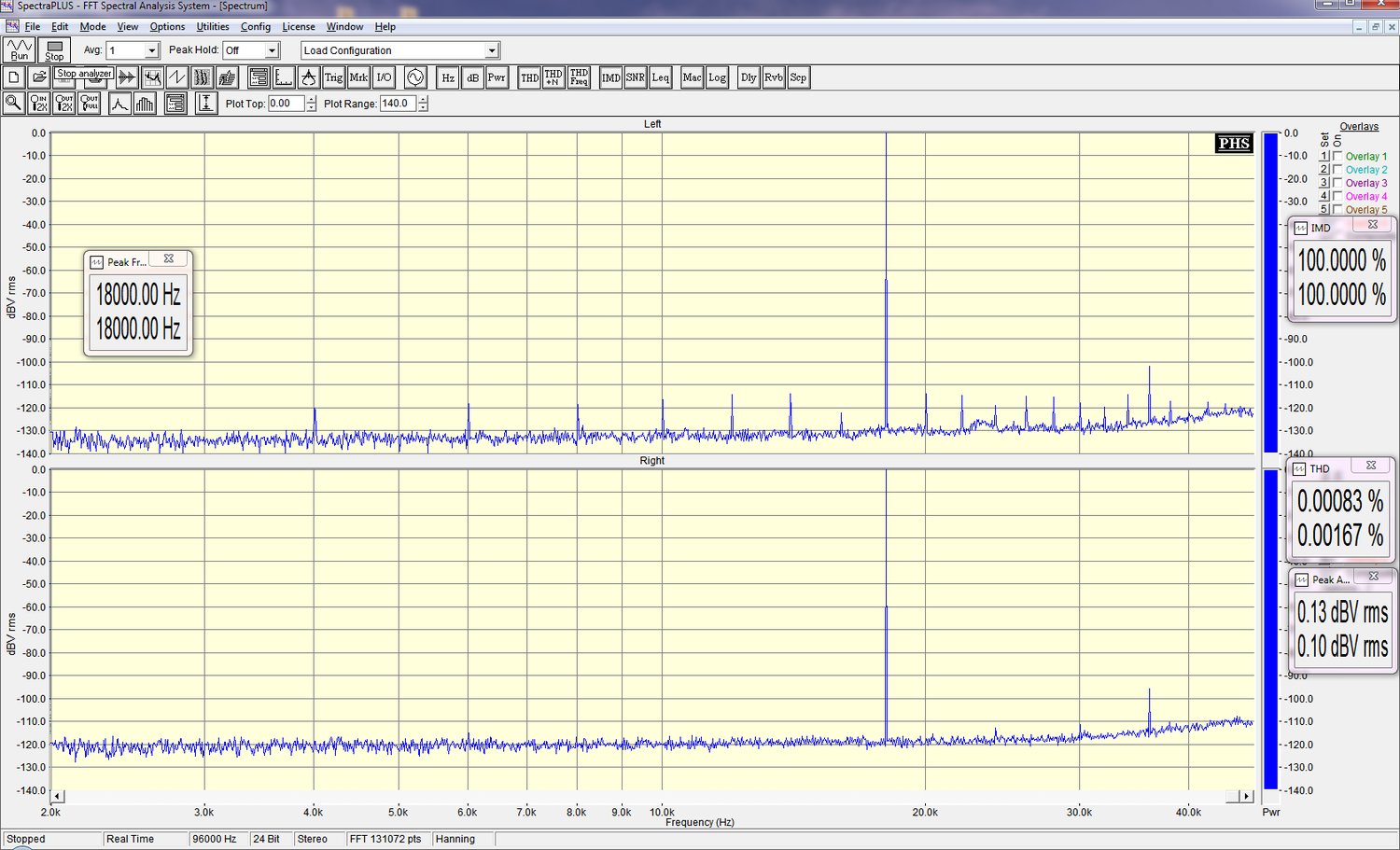

    Цитата Сообщение от Zanoza Посмотреть сообщение
    вот что получилось
    сравнил спектры со своим аппаратом и с теми спектрами, что выложены в заголовке темы для нового варианта усилителя. У Вашего аппарата вторая гармоника больше третьей. В моем и авторском варианте наоборот. Интересно почему так?
    ---------- Добавлено в 18:59 ---------- Предыдущее сообщение в 18:45 ----------
    Левый канал - EMU0404USB, гребенка выше 7kHz искажения входа , потому, для лучшей информативности, усилитель подключил к правому каналу.
    Не понял как Вы проводили измерения, если такие высокие искажения звуковой карты (указанная гребенка). Ранее тут использовалось подключение с контролем входа усилителя. Левый канал был выходом усилителя, а правый его вход.
    гребенка после 7кГц на левом канале, по моему есть у каждой emu0404usb, где то читал что это наводки от импульсного преобразователя 48в на питание микрофонов. Возможно была еще небольшая перегрузка входа, так как нужно было выжать побольше мощности на усилителе. Завтра поставлю на этот вход делитель и повторю измерения.
    Измерял так: левый канал вход усилителя, подключен к карте без делителя. Правый выход усилителя, подключен через делитель 2,7к/46Ом.

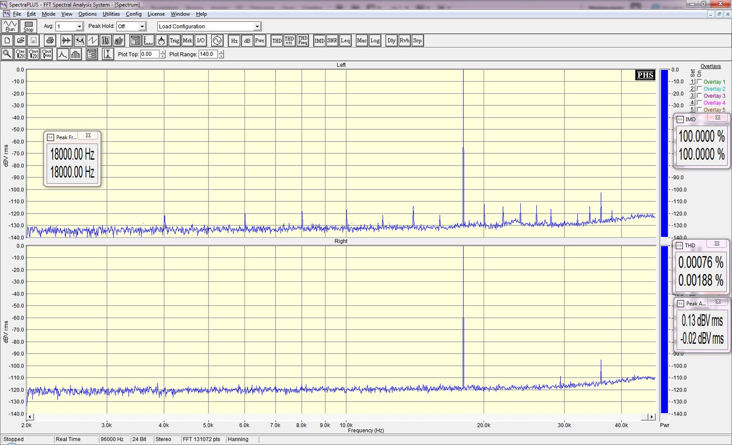

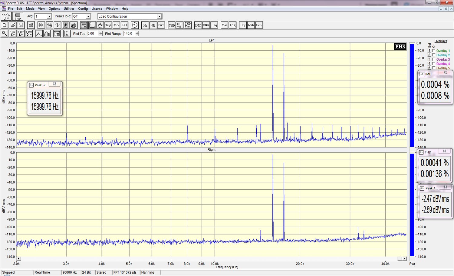

    Да есть еще Какое напряжение питание УН? При каком токе покоя были сняты спектры? Как звучание по сравнению с предыдущими реализациями. Смотрел у Вас несколько проектов этого усилителя было.
    Измерения сегодня
    сеть ~210, ун-61, вк-30. Сейчас сеть в виде трапеции, поэтому напряжения ниже расчетных
    ток покоя 155мА на пару.
    Этот усилитель звучит лучше чем старый. Но тут и детали лучше и компоновка изначально под него делалась.
    Не знаю как по порядку разложить картинки В общем по названию файла 1_u - выход брался до фильтра. 1_f - после фильтра. Дальше по аналогии.
    нагрузка как и раньше 3,8Ом, амплитуда 40в, то есть пиковая мощность ~105вт.
    файл с именем "P выще кот обычно не слушаю нагрузка акустика.png" думаю и так понятно
    При измерении imd_u.png кабель оказался близко к транзисторам вк, и нахватал гармоник, переделывать измерения не стал.
    Левый канал - карта, правый усилитель.

  21. #5380
    Завсегдатай Аватар для Анатолий_В
    03.11.2005
    Одесса
    1,336
    Не пробовали при больших токах слушать и измерять? У меня при токах около 60ма на транзистор (а уменя один Санкен 1216/2922) были минимальные искажения. Но вконце концов слушаю при 500мА на прогретом (около 600 у холодного). И спектры почти все снял для 500мА.
    (я бы выставил бы и больше, но на данный момент это крайнее положение регулирующего потенциометра в одном из каналов)
    ---------- Добавлено в 17:44 ---------- Предыдущее сообщение в 17:43 ----------
    амплитуда 40в
    Амплитуда 20В, пик-ту-пик 40В.
    ---------- Добавлено в 17:52 ---------- Предыдущее сообщение в 17:44 ----------
    пока вынес два момента из Ваших спектров. С ростом частоты искажения растут медленно. Выходной фильтр незначительно меняет спектр искажений.
    Второе для меня важно. Значит в моем усилителе не все хорошо с этим фильтром.
    Но возник вопрос.
    Возьмем график "P выще кот обычно ". На нем видно что подаваемые гармоники имеют уровень -20дб как для входа так и для выхода. Шумовая же дорожка на входе чуть ниже -130дб, а на выходе -120дб. Куда делись 10дБ динамического диапазона? Это относится ко всем приведенным графикам. У Леонида -140дБ шумовая дрожка. У меня также. И это и на входе и на выходе.
