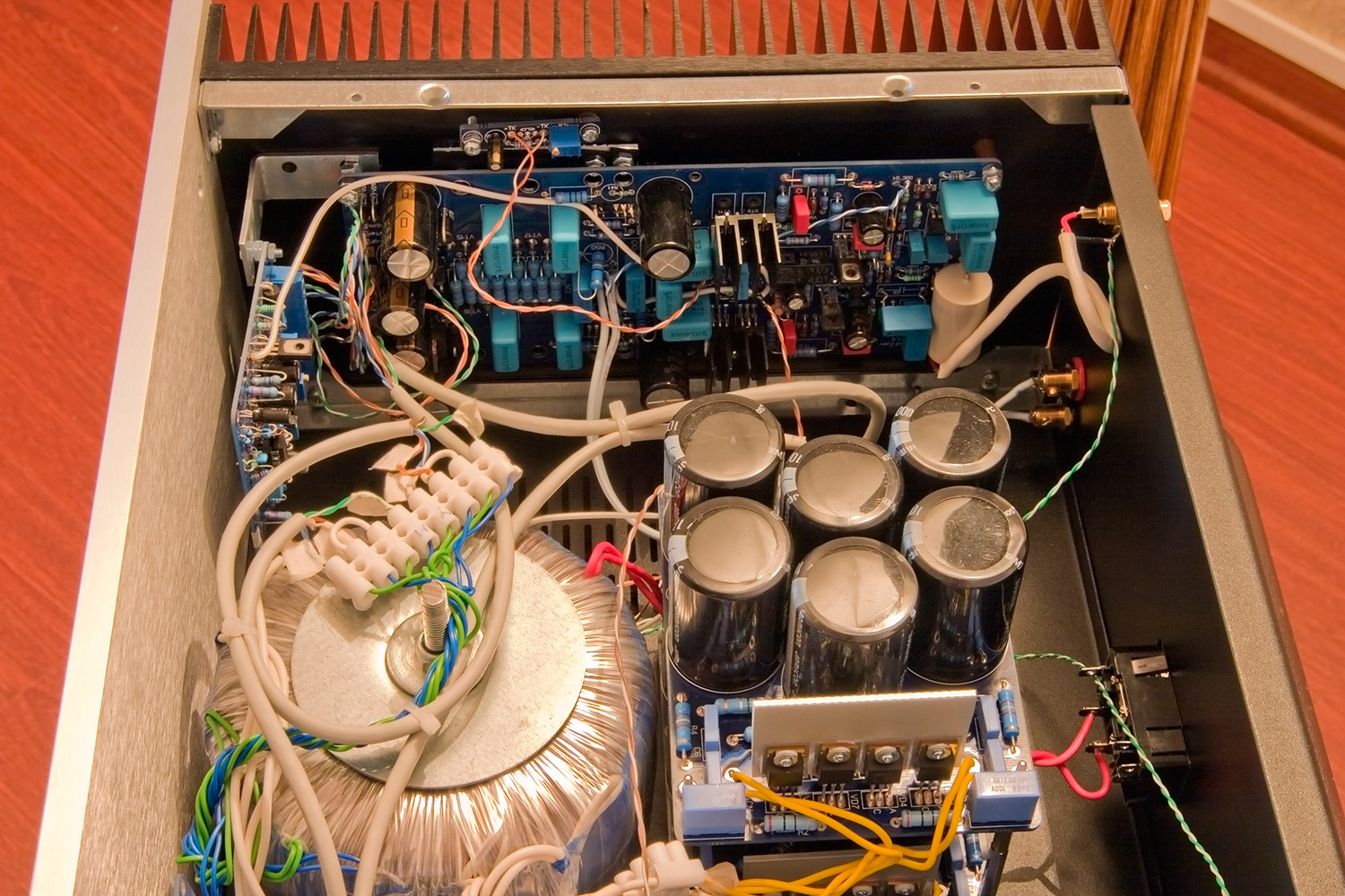

    Выкладываю фото собранного усилителя без выходных фильтров и блока управления.
    Корпус - стандартный pessante dissipante 4U глубиной 30 см от hifi2000.

    UnDreW, много лишних метров проводов, клемники белые в "топку", провода идущие к термокомпенсации оочень длиные и т.д.
    Ну там явно не метров лишних) да, можно было бы подрезать см 10, но не люблю когда получается несимметричные длины.
    Провода звуковых цепей я считаю нормальной длины.
