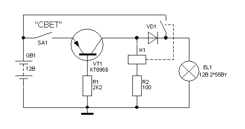

    Будет ограничивать. А ради успешного наштрихуя покажыте плиз предполагаемую схему включения искомого узла (сам узел с мосфетом можно просто квадратиком): как и куда это будет включаться, то бишь питание, где лампа, откуда берётся и что из себя представляет сигнал управления. А то непонятно даже, p- или n-канальный мосфет нужен.

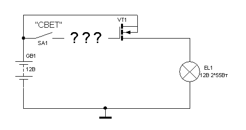

    вот собссно и схема. может что по мелочам и упустил, но смысл думаю ясен Выходит, должон стоять n-канальный? Но. Через выключатель ток не должен идти постоянно ввиду больших потерий на проводах. Это обязательное условие.. максимум только на время поджига ламп. на управление блокомможет идти как плюс, так и минус.

    О, появилась схемка. Однако схемка с хитрецой (которая с КТ896) - пока лампа холодная, ток ограничен и напряжения на лампе не хватает для включения реле; а как спираль прогреется - подхватывает реле. Но задержка тут пожалуй не секунды, а в аккурат пока прогреется спираль, а это думаю побыстрее. Хотя..
    А как с мосфетом ща подумаю.
    Но если включать лампу по плюсовому проводу, то на n-канальном не получится.

    А схемка однако ужо испытана при окружающей температуре от -20 до +20гр. При комнатной темп. время прогрева спирали порядка 0.5сек, в то время как при -20 она раскаляется примерно за секунду. Ток в обоих случаях одинаков. щас запитываю от компового БП, ранее не способного "разжечь" и одну 55Вт лампу Был бы очень признателен, увидя схему подобной конструкции только уже на полевике.. софт-старт собираюсь делать на 4 пары ламп (фар), потому по старой схеме это 4 реле + 1 в любом случае, коммутирующая всю нагрузку.

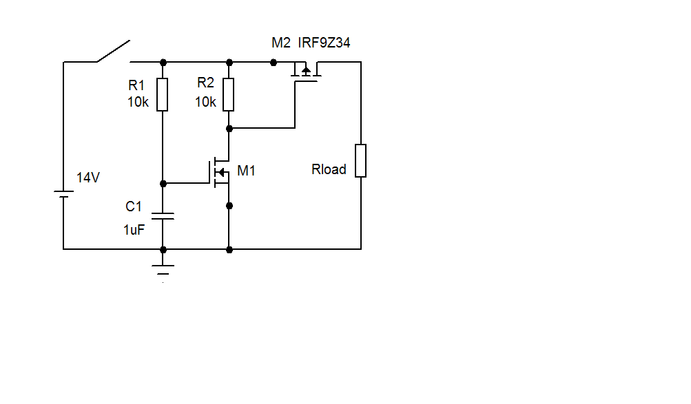

    13,075
    По умолчанию Re: Источник тока на полевике.
    Вот одно из решений.
    М1 любой n-канальный.

    Не, Игорь, некузяво. У тебя получилось чё-то сильно близко к компаратору, у нонешних мосфетов и так крутизна огого, а тут ещё два каскада.
    Ёмкость должна быть в затворе М2, ну или сток-затвор М1 или чё-то вроде. Ну и вместо М1 вполне можно и мелкий n-p-n биполяр, например BC546. Ещё нужно учесть, что думаю нежелательно, чтоб была задержка и по выключению тоже. И трейдстартер просил, чтоб через выключатель не шёл всё время ток.
    13,075
    RC-цепочкой поиграть, и получится вполне мягкое включение.
    Бери мою идею, сделай дальше.
    Вот у него крутизна будет выше. Опять же, зачем нам его насыщение?
    А как будет задержка по выключению, интересно, если там питание снимается?
    Вот это серьезное возражение.
    Тогда все надо менять.
    Только в схеме на биполяре (см. выше), во первых, падение на насыщенном транзисторе, во вторых, ток идет через контакты реле.
    Реле стоит дороже, чем выключатель , да и контакты у него менее мощные.
    Пусть топикстартер подумает, что ему лучше беречь.
    А лучше - соберет предложенную схему и посмотрит что да как.

    Это, выходит, софт-старт некоего другого типа.. ток по этой схеме получается постепенно возрастает? в принципе, тоже неплохая задумка. Вполне сойдет. Но есть пара но.. как уже упомянулось, я хотел бы шоб ток нагрузки не протекал все время через выключатель. Второе "но" касательно самой схемы.. Игорь, обязательно ли ставить еще и каскад на усиление? Думаю, мосфет и так справится.. не всеже время быть конденсатору разряженым С другой стороны, у этой схемы есть и явное преимущество - плавное ВЫключение света. Тоесть едешь ты ночью, встречка свободная, включил прожектора - плавно загорелись, появилась машина - выключил - плавно потухли. В обоих случаях глазам уже легче, дабы нету резких скачков включено/выключено. схема по сути очень даже ценная вообщем, нужно сделать управление через выключатель, а нагрузку питать строго от аккума через толстую шину (440Вт как никак всетаки.. все исполнительные ключи будут в одном блоке). Так же нужен транзистор с наименьшими потерями, тобишь с сопротивлением открытого перехода никак не хуже 50мОм. У автомоб. релюх на 30А сопротивление на контактах порядка 30мОм, желательно чтоб полевик проводил ток нагрузки не хуже реле, а даже лучше.. Ведь есть же мосфеты ниже 0.01Ома.. приведу несколько примеров: IRF540N/IR (0,044Ω); IRF540/STM (0,05Ω); IRF1010N/IR (0,011Ω); IRF1104/IR (0,009Ω); IRF3315/IR (0,007Ω); IRF3704/IR (0,006Ω); IRF3706/IR (0,006Ω); IRF3707/IR (0,009Ω); IRF3708/IR (0,008Ω); IRFZ24N/IR (0,07Ω); IRFZ34N/IR (0,04Ω); IRFZ44N/IR (0,018Ω); IRFZ44V/IR (0,016Ω); IRFZ44R/IR (0,028Ω); IRFZ46N/IR (0,016Ω); IRFZ48R/IR (0,018Ω); IRFZ48V/IR (0,012Ω); STP40NF10/STM (0,03Ω); IRL1104/IR (0,008Ω); IRL2203N/IR (0,006Ω); IRL3103/IR (0,012Ω); IRL3402/IR (0,01Ω); IRLZ44Z/IR (0,011Ω); STP40NF03L/STM (0,018Ω); STP70NF03L/STM (0,008Ω).
    Все они N-канальные, рассчитаные на токи выше 10А, но с разной полярностью смещения(VGS(off) V: 2...4 и VGS(off) V: -2...-4). Что это значит? или это не имеет значения как такового? можно просто поменять местами R и C? Далее, отсеиваю по цене (<150руб); по рассеиваемой мощности >120W (правильно делаю???); по сопротивлению перехода, лучшему, чем у контактов реле (<0.03Ω), ну и что из этого вышло:
    Значит не все n-канальные, у которых минус - эти р-канальные. И, кстати, писал уже вам, что при управлении лампой по плюсовому проводу ПОДОЙДЁТ ТОЛЬКО ПЕ-КАНАЛ. А вы n-канальные нарыли корзинку, непонятно на кой хрен.
    Вопрос по мотивам вашей последней схемки: возможно ли (по конструкции SA1) и устроит ли, если лампа будет включена при разомкнутом SA1, ну соответственно выключена при замкнутом?
    Это касательно транзистора? поменять выводы местами? Буду искать подходящие р-канальные из предложенных.. видать, на сайте прогон. буду смотреть по отрицательному напряжению смещения. А как влияет на работу отрицаиельное/положительное напряжение Vds? (VDS V: 60 и VDS V: -60)
    39,203
    Положительное - это N-канал, отрицательное - это Р-канал.

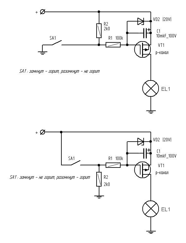

    Во вложении, там два варианта: когда SA на массу и на плюс.
    Ключ, как уже писал, р-канальный, при управлении по плюсу n-канал вот так запросто не катит.
    И надо учесть, что при медленном включении уже есть шанс перегреть кристалл, хорошо бы что-нить прицепить, причём тут важнее теплоёмкость, а не площадь.
