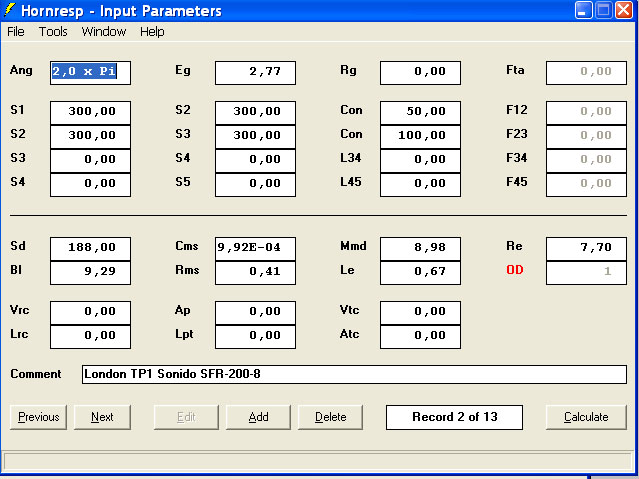

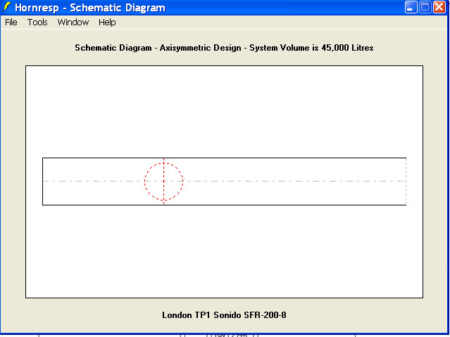

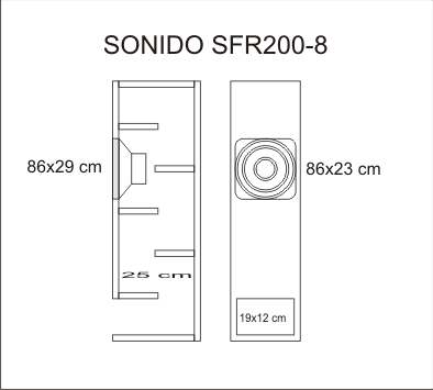

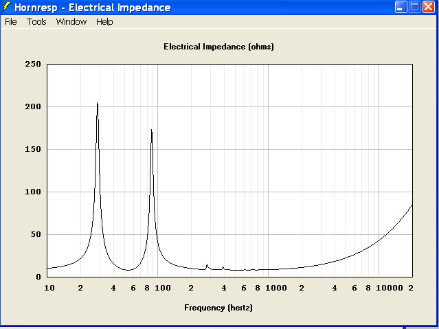

    SFR200-8 отлично садится в лабиринт оказывается! Как отличная альтернатива фазику, если некуда рупор ставить. На положение в комнате ему тоже практически наплевать кстати

    придавить только гребенку наверху пасом на выхлопе - как ты у себя сделал.
    а неплохо в самом деле. как пишет Charcoal "Вы допускаете одни компромиссы, я другие". если присмотреться - и в фазике ничё так. Кубик112 вон в щите намерен его юзать. найдется неугомонный, что в ЗЯ с подпоркой снизу прикрутит
    выходит так, что если нравится его характер звучания на СЧ, ну я предпочитаю называть это "голосовой диапазон", то от оформления остается лишь добиться необходимого баса. а туту правило одно - чем больше корпус, тем выше отдача на "интересной ноте"
    а нюансы с борьбой с гребенкой, возникающей в некоторых оформлениях наверняка приведут к изменению характера звучания. с этим тоже надо считаться.
    Это моделирование или проверено на практике? Я имею ввиду лабиринт именно с SFR200-8.
  16. #455
    По умолчанию Re: Широкополосники Sonido
    Моделирование
    с уважением Александр
