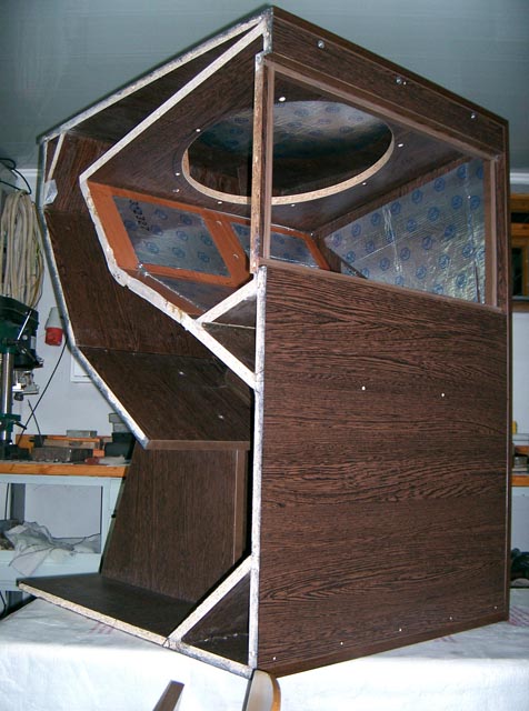

    Всем здравствуйте!!! Давно тут не появлялся как-то заходил, но сайт не работал. Пора ж уже похвастаться
    Вот такое вот чудо уже год как живет дома. ламинат 20мм, задняя камера оклеена вязкостной автомобильной виброизоляцией STP BanyM2,сравнения не проводилось, поэтому за эффективность не скажу. Теоретически - лучшее затухание+увеличение массы. Голова MAGNET1880, усилитель - встраиваемый про - Park Audio FX-350MB в дополнительно изготовленной герметичной "субкамере".
    Комната ~25м кв, сильная реверберация на нч в районе 30-40 Гц + полная яма на 50-100Гц свела на нет все низкочастотные прелести Canton*oв Ergo92. В углах комнаты аж зубы стучат, а на диване для прослушивания только неясные "спецэффекты" близко к инфразвуку, первое впечатление просто феноменальное было, когда эти Кантоны переселили из 16 кв м, заставленных мебелью в это помещение - диффузоры двигаются с такой амплитудой, что в старой комнате просто уже страшновато было за окна и надежность перекрытий, а здесь - такое ощущение, что либо басовики вообще выключили, либо пора к лору.
    Вопрос покупки фирменного сабвуфера не стоял т.к. это те-же я_а, только в профиль, в такой ситуации и системе это маразм, еще и за 1К$+, да и давно хотелось реализовать творческие амбиции в чем-то достойном.
    Рассматривались варианты: 4хЗЯ/ФИ по углам, трансмиссия и собственно то, что сделали.
    Отдали чертеж серьезным мебельщикам, человек нарисовал модель в автокаде, просчитал все углы, детали, а то Могал что-то пожидился, только на 1850 положил на сайте.
    Около месяца сборки, 10 банок эпоксидной смолы, ожидание головы из Белой церкви, поиск вариантов и покупка усилителя. Можно было, конечно посерьезней, для такого аппарата он по-большому счету не пара, но было решено для начала поставить его: 450Вт RMS в принципе тоже не шутка + удобный подстраиваемый фильтр, ну и понятно комплект защит, компактность и удобство установки и подключения. Внутри класс Д и импульсник. Цена 180$. Головка подобрана из соображений доступности, цены в 130$ и довольно неплохой идентичности исходной PD по паспортным данным, на всякий случай просимулировал в Hornresp, оставалось надеятся на хотя-бы относительную порядочность производителя.
    Долгожданное первое включение с еще не полностью пролитыми швами, в гараже: волнение, шок и радость. первый рупор все-таки. подключенный к 10 ваттному гаражному музцентрику очень лихо загремел инструментами в шкафах. потом приехал усилитель радость возросла до небес. такого давления, четкости, панча, широченной полосы, даже без особого вслушивания сразу ясно стало, что частотка удалась (голова предварительно была прогрета).
    Очень весело было его тащить без ручек.

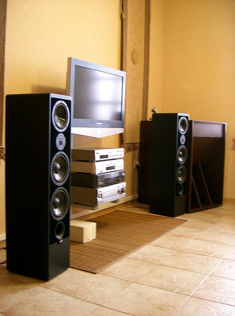

    Поключен к выходу предусилителя Yamaha AX590, параллельно ее мощнику (у нее там перемычки на жопке предусмотрены).
    После длительных экспериментов с частотой среза, фазой, тасканием по комнате было выбрано показанное на фотографии место в углу и тут пришло второе откровение: у Кантонов предусмотрено раздельное подключение сч-вч и мидбасов, частота раздела как по заказу 300гц. В Парке верхняя 350гц, сабвуфер (если его так можно назвать) как раз там плавненько начинает валится по рассчету, чего-там, решили попробовать.
    И тут первый раз в жизни я услышал то о чем я мечтал все годы увлечения аудио. К сож. пока все не соберусь купить измерительный микрофон, но опыт прослушивания довольно большой - десятки домашних систем, добрая сотня автомобильных, включая призеров и чемпионов Украины, России + клубы, концерты, домашние эксперименты, так, что понять, что фильтры подружились не составило труда. Фаза в 0, фнч на рупоре 350гц, мидбас секция на кантонах отключена, очень легко и гибко подстраивается уровень, никакого труда выровнять с основной акустикой не составило.
    Звук. Исключительно сухой, просто феноменально детальный бас и МИД БАС!! Уши просто отказываются в это верить!!! Когда абсолютно легко безо всякого напряжения, гудения, потуг, сорри, пердежа, прокатывается волна с 30гц (да, именно с 30, здесь резонанс комнаты пришелся кстати, проверено калибровочными тестовыми дисками,благо работаю в ателье автозвука,есть доступ,) и абсолютно запросто не меняя громкости и степени давления на грудную клетку, добегает герц до 150-200 и затухает по замыслу режиссера в треке, а не из-за кастрированности классических технических решений, к которым все привыкли. Год его уже слушаю, до сих пор не могу наслушаться. Хочешь камерную музыку - Ирина Богушевская поет у тебя в комнате, сотрясая (!!) женским вокалом диван и грудь, настолько живо, чисто, что, ну-опять таки, отказываешься верить, что это возможно и ты действительно это слышишь в своей комнате!Гитары, контрабасы, мужской вокал, просто бесполезно все описывать - просто исключительно. Интересно слушать все. Все диски были прослушаны заново и все члены семьи согласились, что на своих любимых уже не первый год, как оказалось-то чуть-ли не половину не слышали до этого. Рок - это вообще отдельно. Клубная музыка - техно, драм-н-бэйс, хаус, раскрывается просто как цветок вибраций, ритмов, сейсмических волн, это нечто. При прослушивании в темноте 100% эффект присутствия на каком-нибудь стадионном мероприятии, безо всяких домыслов, больше шокирует понимание, что ты все таки в комнате, когда музыка заканчивается.
    Плюсы: полностью "безрезонансный" бас, как в наушниках, только еще стены дрожат. Абсолютное наплевательство на "классический" провал НЧ в комнате на частоте, после физического резонанса помещения, и это при использовании одного-единственного девайса!
    Проблема динамических ограничений закрыта раз и навсегда. До перегрузки сабовый усилитель довести можно, но начинается физический звон в ушах, как если ладошками себя по ним шлепать. Исключительнейшее динамическое разрешение - безо всякого напряжения, как на ладони слышны абсолютно все составляющие инструменты бас-секции в треке. Наяривающий во всю контрабас абсолютно никак не реагирует на резкий мощнейший удар бас-барабана, появление синтезатора, все слышно абсолютно отдельно, четко и независимо.
    Само понятие "бас" и "сабвуфер" теряет смысл. Существуют просто составляющие спектра, воспроизводимые соответствующим этой полосе устройством.
    Минусы (кроме размера, веса и сложности). Прусутствует призвук на 120Гц, скорее всего нужно усилить верхнюю стенку, похоже на нее.
    Немного не соответствующая классичесим АС кривая громкости - для ровной ачх при небольшом уровне нужно одно положение регулятора уровня, на большом - другое. Возможно это субьективно из-за отутствия привычного гудения.
    Ну и самое основное в нашем случае - конечно единичность девайса, при разделе в 300Гц. На слух не так смертельно, как ожидалось, часто даже не заметно, т.к. все-таки он еще и направленный и "нацелен" на место прослушивания, но в основном, конечно заметно - нужна вторая секция для полноценного стерео.
    Вывод по поводу одомашнивания горнов. Это реально. Не обязательно для этого иметь личный спортзал. Горн полностью нечувствителен к провалу АЧХ в комнате, но на частотах завала активно складывается с основным резонансом помещения, что нужно учитывать при выборе конкретного проекта с его прогнозируемой ачх. Почему прогнозируемой, потому что настраивать-то в нем практически нечего уже будет после сборки. В нашем случае 50Гц халф-спейс в сложении с комнатой дали реально слышимые 30. Но вот, если этот-самый резонанс комнаты попадет в волновую полосу, не известно что будет.
    Тоесть выбираем нижнюю граничную в соответствии со своей комнатой, как собственно обычно и рекомендуют хай-файщики, умалчивая о провале после резонанса, стараемся дать ему как можно большее расстояние до противоположной стены, со спокойной душой ставим в угол, ему там будет только лучше и наслаждаемся.
    Да и ждем соседей в гости со всего подъезда
    PS не работает управление вложениями попробую завтра с работы фотки отпостить
    Давно не заходил
    28.01.2006
    4,886
    По умолчанию Re: ROG MOGALE 186 год совместной жизни:)
    Обещанные фотки.
    Есть полные чертежи раскроя со всеми размерами и углами, но нужно отсканировать, если кому нужно обращайтесь, отсканю выложу или отправлю.
    Теперь хочется середину конечно рупорную сделать
    Кстати выпилили на удивление аккуратно - ни сколов, практически все углы совпали, в одно месте только ошиблись с наклоном на внутренней детали, но шов смолой пролили, ничего страшного.
    Все в сумме обошлось около 600$. Ну и труд и желание конечно.
