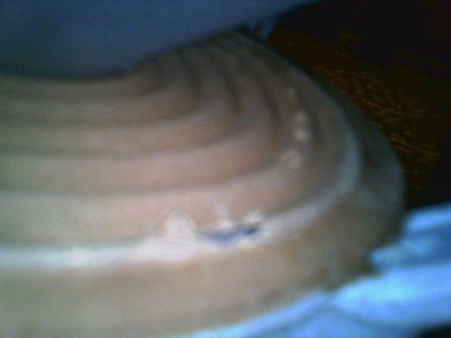

    Разобрал одну колонку и заметил на 75ГДН что шайба (гофрированная, желтая) имеет на крайних выступающих кружках (1-2-3 ) дырочки, длинной от 1 до 5 мм. Похоже как будто сточили или сьели какие-то насекомые, ни того ни другого в колонке не обнаруженно... всего по кругу порядка 5-7 дырочек... что бы это могло быть и как с этим бороться... Гдето слышал пропитать шайбу касторовым маслом... Есть у кого опыт???

    Подвес целый и эластичный а вот шайба... вот фото... дырочки :-\

    Дырочки не заводские ;) Можно замазать каким-нить эластичным клеем.

    Вот про дырки которые я писал тут по подробнее, чем и как мазать \??? там довольно большая есть... ее даже заклиевать надо .

    Дырки в шайбе- скорее всего кто то пытался ранее снизить fs.
    Лучше их оставить, по крайней мере вреда нет и дополнительно продув будет.
    [ADDED=Алексей]1107686357[/ADDED]
    Или для того, чтоб в паре одинаковая была (разброс в Совдепе).

    Алексей, т.к. дыкри имеют несимметричный вид, то рискну предположить, что они вредны (т.е. не специально поставлены). Но если НЧ играют нормально, то менять ничего не надо, тут согласен.
