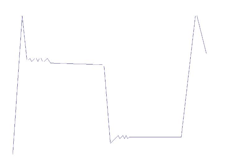

    По умолчанию О чём нам говорит Прямоугольный импульс
    Хотелось бы узнать, при тесте "Прямоугольником" с открытым входом усилителя. Что говорят, выбросы на полках и спад фронта. Догадываюсь что о многом, но о чём?

    Выбросы об устойчивости, по их виду можно примерно определить запас по фазе. Фронт о скорости.

    Что значит с открытым входом?
    Выбросы(они вообще на фронтах) говорят о том, что усилитель либо имеет недостаточную скорость, либо недостаточную устойчивость, либо что не выполняется условие динамической устойчивости. Либо все вместе.
    А вот спад(как раз на полке) говорит о нижней гранично частоте- т.е. идеально горизонтальная полка будет только у УПТ.

    Выбросы где? Фронт насколько может быть завален. Что например нам покажет вот такой импульс(извините не художник я). Огромный выброс на верхней полке. меньше выброс на нижней, завал фронта и без завала спад. Плюс на полках гырги идут.

    Без разделительного конденсатора. Как у осцилографа, есть открытый и закрытый вход.

    Не УПТ, со скоростью беда
    Фронт может быть либо с выбросом, либо идеальный, либо завален(апериодическая реакция). ИМХО лучше всего когда чуть-чуть завален.

    Блин, бесполезно искал брошюру, где все искажения меандра показаны с объяснениями.
    Издавалась такая, что-то типа Как наладить УНЧ, и автора не помню.
    Что могу сказать точно.
    Если полка ровная, меандр не искажен - широкая ровная АЧХ.
    Затянут передний фронт - АЧХ ровная, до некоей частоты перегиба сверху.
    Затянут задний фронт - перегиб снизу АЧХ.
    Полка равномерно наклонена вперед (слева-направо) - завал НЧ.
    Полка наклонена назад (как на горку взбираешься) - завал ВЧ.
    По выбросу переднего фронта уже сказали - это локальный подъем на ВЧ.
    Соотв. выброс заднего фронта - локальный подъем на НЧ.
    Довольно многое можно увидеть, если понимать эти картинки.
    А, ну тут нужно сказать, что меандр есть сумма гармоник.
    Первая гармоника, за ней небольшая вторая, потом третья значительной величины, ... и далее небольшие четные (неидельность меандра) и бесконечно спадающие по экспоненте нечетные.

    Ещё добавлю, если на полке видно несколько затухающих колебаний, запас по фазе меньше 90гр, на сколько меньше можно судить по количеству этих колебаний.
