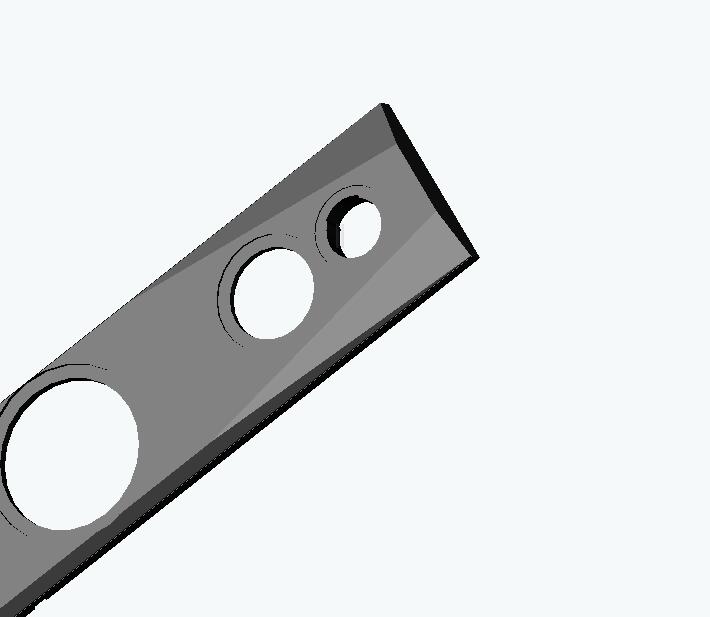

    Сергей, я имел ввиду широкие косые фаски как на картинке (толщина бафла 36мм, глубина фасок 18мм). Меня самого удивило, что даже при такой маленькой глубине наблюдается явный положительный эффект.

    10.02.2005
    Королев
    2,850
    По умолчанию Re: 8 НЧ для комплекта SEASов Н1262 и Н1149 ?
    Кстати, лучше получилось без верхней фаски, только с боковыми как на картинке выше.
    Смещать пищик в сторону с косыми фасками тоже пробовал. Интегрально в диапазоне углов 0-30 градусов это мало что дает, а вот эстетика страдает заметно.
    Да, рисовал в солиде для вывода чертежей.
