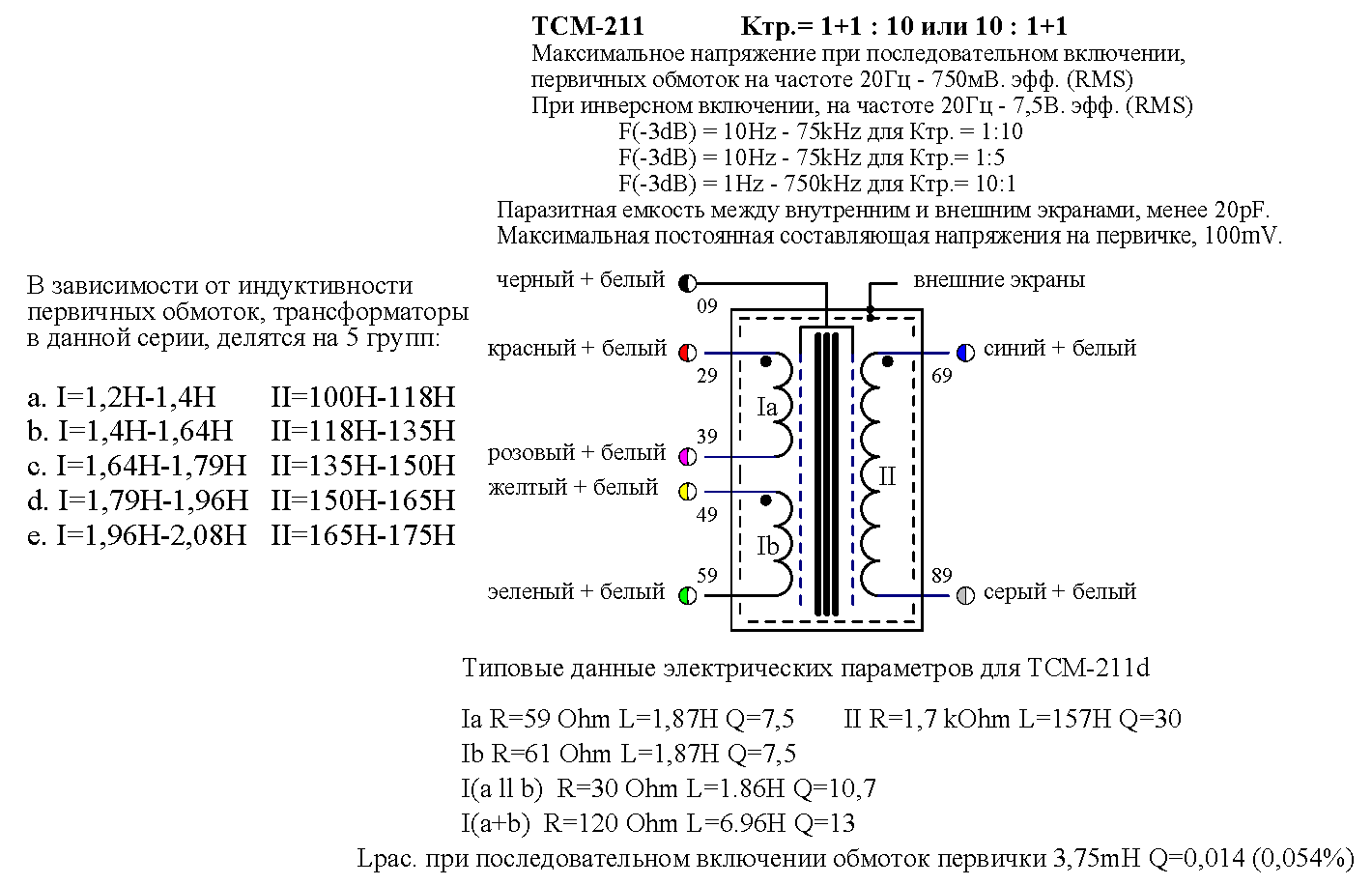

    Данная серия была разработана как альтернативный вариант для замены винтажного пермаллоя. Об их звучании, наиболее полно рассказал Констанитин Мусатов в своем отчете, за что ему огромное спасибо!
    http://audioportal.spb.ru/forums/sho...171#post161171
    МС трансформаторы от Воробьева
    Заказал я у Александра для себя трансформаторы ТКМ-210. Их можно использовать или для МС-ММ конвертации или как послецаповые. Можно их коммутировать или на коэффициент 1:10 или на 1:20. Пришли они ко мне на замену достаточно давно проданным трансформаторам Sowter 9570. Поскольку память уже стерла звук старого комплекта, то, поначалу, мне трудно было что-то сказать относительное. Но тут случилось чудо, меня попросили засунуть в корпус комплект новоприобретенных Саутеровских трансов. Что бы не терять хороший шанс, я постарался провести наиболее точное сравнение. Для этого были взяты одинаковые разъемы Cardas на сторону МС, одинаковые квадрупольные балансные кабели Canare одинаковой длины и XLR разъемы HiCon.
    Итак, имеем два комплекта с одинаковыми потребительскими параметрами с коэффициентом 1:10. Если смотреть по объективным параметрам, 9570 выигрывает у 210 по полосе, не сильно но есть.
    Для начала я послушал оба комплекта у себя дома. Но, по опыту, я не доверяю своим прослушиванием самокупленных вещей, опасаюсь эффекта плацебо. Тракт у меня такой:
    Стол – Thorens 125MKII
    Тонарм – SME3009
    Голова – Lyra
    Корректор – Musatoff RC5i (с балансным входом)
    Усилитель – Musatoff PA6 (использован балансный вход)
    АС – трехполоски с расширенным СЧ диапазоном.
    Погонял один трансформатор, другой, погрел тракт. Начинаю слушать 2-й Бранденбургский концерт Баха по очереди. Отмечаю, что я гораздо лучше слышу струнные на 210-м трансформаторе. Ладно, запомнил и упаковываю. Через день у меня будет хороший шанс получше вслушаться.
    Сегодня (точнее уже вчера) заехал в гости к другу. Он с энтузиазмом берется сравнить трансформаторы, к тому же 9570 – его и останутся у него. Я молчу, про свои впечатления не заикаюсь. Слушаем в его тракте:
    Стол – Жерардек
    Тонарм – какая-то из хороших Рег
    Голова – Шелтер 910
    Корректор – прототип моего балансного корректора, но индуктивности в коррекции на аморфе намотаны
    Усилитель – ультимативный вариант моего усилителя без ООС с трансформаторами от Саутера
    АС – Vienna Acoustic Beethoven
    Сначала слушаем 9570. Все хорошо, все на месте. Хорошая глубина сцены, локализация. В общем-то особо ни к чему не придерешься. Ставим 210. Но тут двух мнений уже не получилось. Ситуация повторилась. Тембры инструментов стали естественнее. Симфонический оркестр (а слушали 4-ую симфонию Бетховена) гораздо нагляднее высвечен. Сложные импульсные отклики струн не теряются, а хорошо прорабатываются. Загрустил мой друг и попросил заказать и ему комплект 210 трансформаторов. Да и я понял, что будущему ЦАПу ну никак не обойтись без таких трансформаторов.
    Вот так. Уж как получилось.
    Спасибо Александру Воробьеву за замечательные трансики, Sowter отдыхает.

    Подскажите пожалуйста,трансформаторы серии "ТСМ" какие нибудь годятся для работы с конденсаторными микрофонам,для записи ударных,то есть для работы с высокими напряжениями и низкими частотами при до 600 ом на первичке,может ТСМ-212 с индуктивностью 3 Гн? Если нет,то какой посоветуете для этой задачи?
    И еще вопрос по трансформатору "TFP-47"(та тема закрыта) который позиционируется как входной и имеет индуктивность первичной обмотки 12 Гн,он для каких целей рассчитан?
