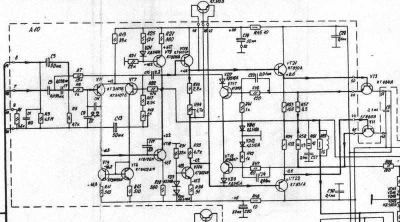

    Участок схемы, по которому хотелось бы получить несколько мудрых советов, выкладываю здесь.https://forum.vegalab.ru/attachment....hmentid=&stc=1
    Вопрос в частности касается замены совка на импорт.
    Некоторые рекомендации, для выходного каскада, я уже получил,
    и намеревался было истратить некоторую сумму денушек.
    Но, перебирая свои старые закрома, обнаружил считавшимися безвзвратно утерянными 2SA1302, 2SC3281, приготовленных для
    модернизации небезизвестного "сухова-виерхольда". Но....
    Сгодятся ли, вернее, хороши ли будут эти транзисторы для вышеуказанной схемы по одному в плечо, учитывая, что напряжение
    питания в реальности составляет 42V, а не 49V.
    В схеме, кстати, по одной паре выходников кт864-865, а в реале две.

    Старый знакомый Аватар для Alive and safe
    18.01.2004
    663
    По умолчанию Re: Доработка усилителя Феникс-008
    Посмотрел доку, транзисторы достаточно мощные. Для 50Вт усилка думаю вполне можно по одной паре.
    Только после замены посмотрите ток покоя, может придется подрегулировать.
    Вопрос еще и в том, что изменятся и частотные хар-ки выходного
    каскада.Следует ли менять С15, и в какую сторону?
    Да и величина входной ёмкости мне кажется избыточной.
    Достаточно ли будет одного мкф. типа К73-17?
    В чём заключаются недостатки такого устройства выходного каскада (безотносительно к замене на импорт)?

    На мой взгляд (слух), что пара выходных, что две или более, разницы в звуке не заметил. Замена предполагалась из-за низкой надёжности выходников, и отчасти из спортивного интереса.

    Что на слух не заметно - не особо удивительно. Не знаю, стоит ли это отдельной ветки, попробую уточнить здесь. Список, наверное, не полный.
    Плюсы: 1) можно пользоваться транзисторами, у которых коэф. усил. быстро падает при росте тока; 2)надёжность, опять же.
    Минусы: 1)лишние провода и резисторы - неэстетично;
    2) возрастают (суммарно) межпереходные ёмкости (и к чему это приведёт?);
    3) некоторые говорят (Никитин) что любая параллельность - убийство звука (почему?)
    Кто-нибудь проводил какие-то измерения на этот счёт?

    fox, Конкретно, в моём случае замена на импорт не требует
    запаралеливания.

    Конкретно в этом случае - замена позволяет от неё избавиться - и от потенциальных недостатков. Мне интересно понять, насколько велики "минусы" параллельного включения, и когда это может проявляться - скорее для "очистки совести", нежели потому, что я эту разницу обязательно услышу .
