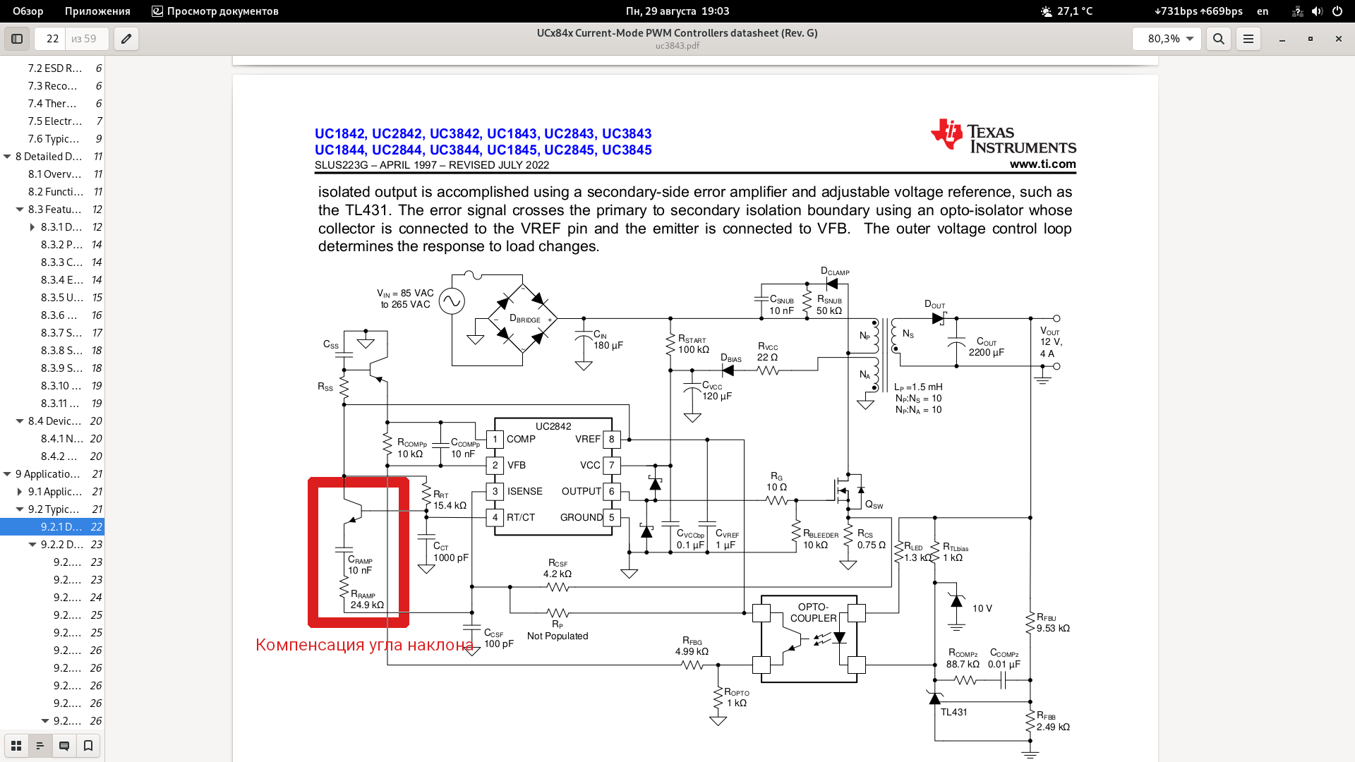

    Всем привет. Есть тут пользователи UC3843? Надо сделать понижающий преобразователь 36-24В. Мне не понятен момент с компенсацией угла наклона. В даташите говорится, что необходимо заниматься компенсацией, если коэфф. заполнения более 50%. У меня как раз такой случай. Но в даташите так же пишется (далее гугл-перевод ):
    Компенсация наклона — это большая субгармоническая нестабильность сигнала, которая может возникнуть при рабочих циклах, которые могут увеличиваться свыше 50 %, когда нарастающий наклон тока катушки индуктивности на первичной стороне может не совпадать с падающим на вторичной стороне текущий уклон.
    Соответственно, как я понимаю, компенсировать угол наклона надо если используется трансформатор с первичной и вторичной обмотками. А в понижающем/повышающем ПН с использованием дросселя с одной обмоткой в этом смысла нет? Или я чего-то не так понял? Даташит и схему ПН прилагаю.
    uc3843.pdfНажмите на изображение для увеличения.
    В таком включении дроссель вроде так же тормозит как и трансформатор. Макетировать надо, если что не паять 1 резистор + конденсатор
    Трансформатор сам по себе ничего не делает, просто изолирует и трансформирует величины. Если не путаете с транселем, конечно;)
    Ну в даташите как раз все формулы идут для расчета обратноходового преобразователя.
    Это какие? Для компенсации угла нужен транзистор+резистор + конденсатор.
    Там только энергетичесчкие формулы афаик, коррекция обойдена. В своё время у меня ПХ не заработал стабильно, помогла как ни странно замена ОС на оптическую, как у Вас на картинке (была гальваническая через транзистор с ОБ).
Название:	Снимок экрана от 2022-08-29 19-03-43.png
    Можно тогда просто транзистор не паять

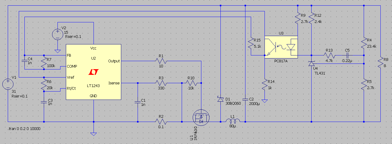

  18. #10757
    Частый гость Аватар для stanislau
    01.02.2010
    477
    Собираться будет схема из #10747. В ней н-канальный полевик стоит в минусе - так не надо никаких каскадов дополнительных. Ограничение по току будет наступать, когда на входе Isense будет один вольт, а не постоянно на резисторе будет рассеиваться такая мощность, чтобы падение напряжения было один вольт. В нормальном режиме схема будет потреблять около 3 ампер, резистор-датчик тока поставлю 0,2 - 0,22ом. Это где-то на 5 ампер ограничение. Вообще порог срабатывания можно в некоторых пределах регулировать (из даташита онсеми). Но у меня нагрузка с импульсным потреблением и работать она будет не 24/7. Наверно смысла с этим заморачиваться нет.
Название:	Снимок экрана от 2022-08-30 20-34-48.png
  19. #10758
    Частый гость Аватар для BAFI
    09.04.2020
    170
    В обратноходе нет постоянной составляющей - если шо) дело в том что все будет зависеть от расчёта самого дросселя, повысите коэф пульсаций - потребление увеличиться и на хх тоже будет высок, можно сделать вольтодобавку с 8 ноги до 300 мВ - это даст использовать резистор шунта меньшего номинала, некоторые накидывают пилу с генератора для устойчивости в токах DCM дросселя, вариантов куча.
