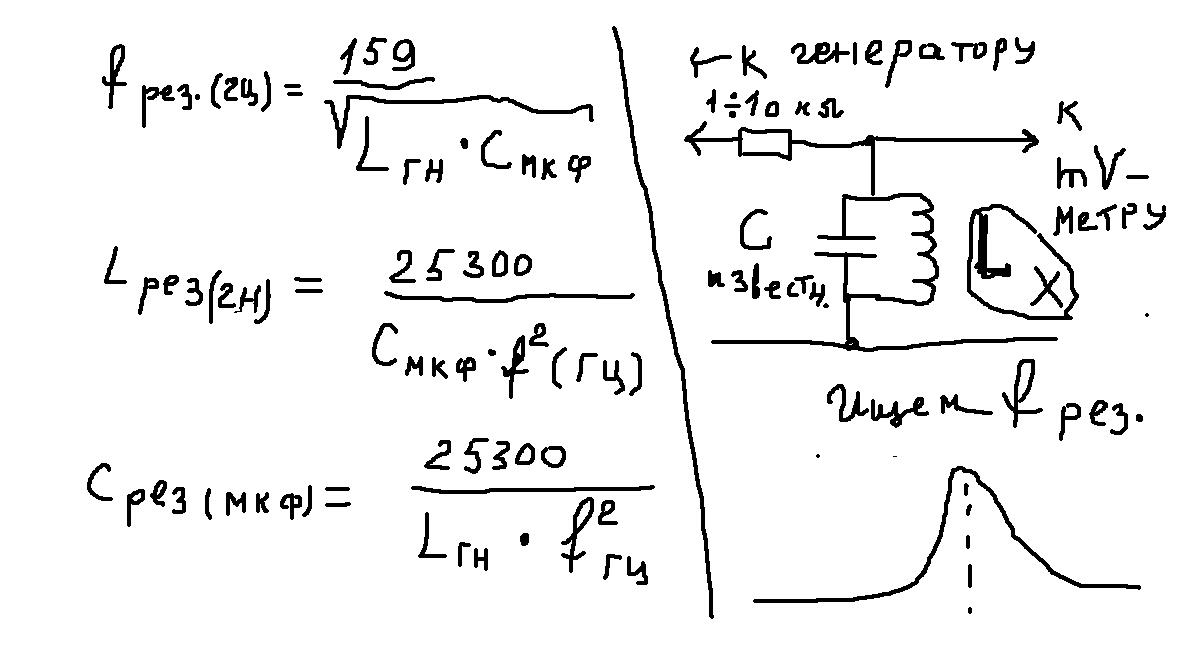

    Добрый день, уважаемые.
    Подскажите, как при наличии минимума приборов (цифр.тестер с возможностью мерить частоту, генератор, компьютер) можно измерить индуктивность катушки.

    Достаточно и одного компьютера.
    Ставишь любую программу, которая умеет измерять Z-характеристику (я пользую Аудиотестер версии 22), собираешь схемку из резистора, конденсатора известной емкости и измеряемой индуктивности, по пику Z характеристики находишь частоту резонанса, по формуле Томпсона считаешь индуктивность.
    Хотя, все зависит от величины индуктивности. Мне без проблем удавалось измерять от 100 мкГн. Меньше - сложней.

    По умолчанию Re: Измерение индуктивности.
    Так какая все-таки программа?
    Расскажу на примере Аудиотестера.
    Выбираешь режим измерения импеданса. Это та кнопочка, на которой нарисован динамик с резистором. Подключаешь входы-выходы карты в соответствии с рисунком, только вместо динамика ставишь колебательный контур - параллельно включенные исследуемую катушку и конденсатор на 0,33 мкФ (ориентировочно). В сетапах указываешь диапазон частот (первый прогон можно сделать 20...20000 с большим шагом, а потом сузить диапазон и уменьшить шаг). Запустить это все, комп выдаст на выходе сигнал с изменяющейся частотой, а сигнал со входа оцифрует и нарисует на графике Z - ку. На резонансной частоте колебательного контура Z - х-ка будет иметь пик. Программа имеет инструмент для измерения частоты этого пика. Далее есть формула Томпсона: F=1/(2*pi*SQRT(L*C)), ее надо преобразовать для вычисления L. Подставить частоту резонанса и емкость конденсатора и вычислить.
    Да, желательно, чтобы частота резонанса находилась не выше 5000Гц. Для этого надо подобрать соответствующий конденсатор. Резистор возьми номиналом 3...5 кОм.
    Все.

    07.07.2009
    6,495
    Примерно так
Название:	Индуктивность катухи.JPG

    09.01.2006
    Литва, Каунас
    2,363
    2Uri, можно попробовать и без контура. Синус с компа через усилок на катушку и последовательно соединённое с ней эталонное сопротивление. Величину и частоту сигнала подобрать до одинаковых значений напряжений на катушке и сопротивлении, при этом оно должно быть равно половине выходного сигнала с усилителя (с дешёвыми тестерами выше 400...500Гц частоту лучше не поднимать).
    При равенстве напряжений сопротивление катушки будет иметь ту же величину, что и эталонное сопротивление.
    Эта величина равна R=(Rl^2+Re^2)^0.5 (^ - это степень. Rl - индуктивное сопротивление, Re - сопротивление постоянному току, измерить сопротивление провода катушки). Находим Rl в омах, считаем индуктивность L = Rl/(2*pi*F), F -частота в герцах, индуктивность в генри. Для воздушных катушек достаточно. С сердечниками - есть ньюансы (но поскольку с сердечниками всё же чаще идут на НЧ, можно и их на этих частотах проверять).
    ПС. Проблема может вылезти при малых индуктивностях (слишком малое сопротивление получается). В этом случае можно не догонять до равных напряжений, а дополнительно померить ток через нагрузку (переменный! ) и напряжение на катушке. Сопротивление R = U*I (вольты, амперы)
