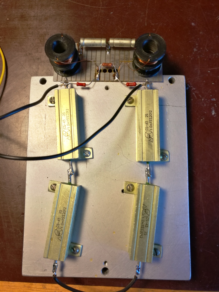

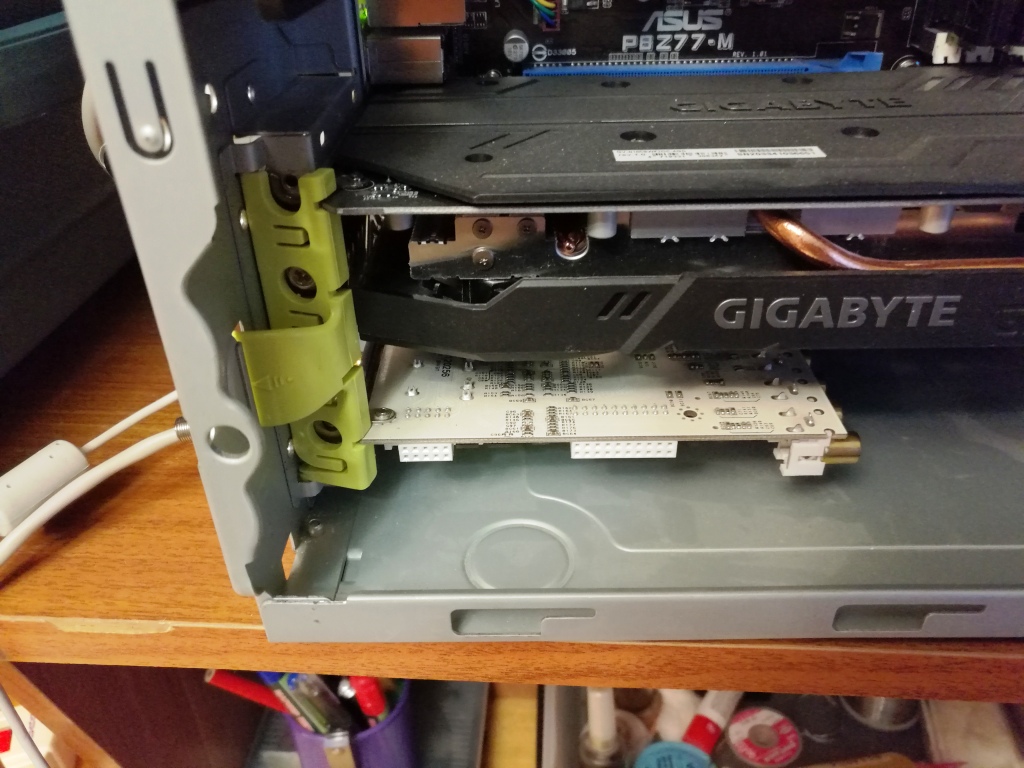

    Новичок Аватар для Zfydy
    18.02.2022
    Ребята, но вы же сами провоцируете меня на эту самую болтологию. Я ж тихохонько и скромнехонько разместил фотку и спросил, кто-нибудь знает, что это, и где купить? Только и всего! Никому ничего не советуя и не рекламируя, боже упаси! Просто смотивировал, зачем мне эта хрень нужна. Я ж простой вопрос задал. Один человек ответил мне и я ему очень благодарен. Что касается всей остальной дискуссии, я ж ни ухом, ни рылом, что в данном вопросе струны на форуме натянуты настолько сильно, что мое безобидное высказывание вызовет такое сильное неприятие вплоть до потери лица (моего).
    Поймите, если бы я набрался смелости ниспровергнуть устоявшееся мнение (относительно качества катушек), и получить от этого удовлетворение (моральное), конечно я бы разместил целый трактат со схемами, цифрами, графиками, систематизацией и выводами, как говорится, на суд почтенной публики. Но у меня не было такой задачи, просто скромный вопрос.
    Я прекрасно осознаю, что то что я сейчас пишу, чистой воды демагогия и флуд. Меня оправдывает только то, что не я первый начал.
  8. #6387
    Завсегдатай Аватар для DrModd
    17.07.2019
    1,058
    Вас провоцируют на показ доказательств ваших высказываний. Всеголишь.
  9. #6388
    18.02.2022
    Видите ли, я предлагал, после того, как получу катушечки, покажу. Тоже ведь было воспринято ворчанием. Видать все-таки темка - красная тряпочка для быка.
    Извините, но сейчас я в принципе ничего показать не могу, т. к. живу на даче, наслаждаясь последними жаркими деньками этого лета. Так что, с работы на дачу, с дачи на работу и т. д. Благо рядом. Домой попадаю редко, только, чтобы взять чего-нибудь. А колхозить с усилителями я могу только дома, и то, когда есть свободная минутка. Вот и сейчас я дома в Москве. В подтверждение, что я не троль какой нибудь, пока могу только фотки показать.
    Вот усилитель, на котором проводятся испытания.
    Вот баллансная нагрузка 4Ом с делителем и баллансным фильтром, подчищающим остатки поднесущей перед подачей на вход звуковухи (около -50 дБ).
    Вот звуковушка, всем известная juli@. Внизу - белая плата.
    Вот общий вид рабочего места. Как раз сейчас на фотке к усю подключены катушки на RM8.

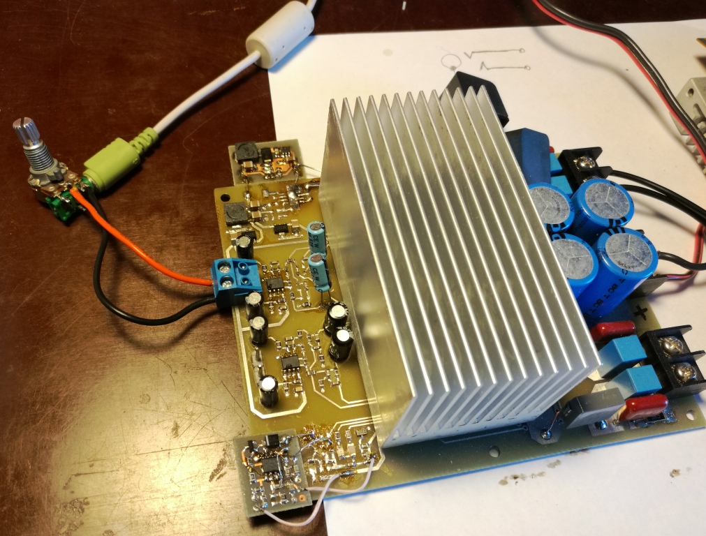

    Завсегдатай Аватар для ВаСыЛь
    19.11.2016
    1,963
    Решил для опыта собрать класс Д. Не могу наладить правильную работу схемы....
    Как правильно сделать выходной дроссель? Есть какие-то правила или "законы"))) Не силен в области ВЧ..
    Первый опыт.
  14. #6393
    17.07.2019
    1,058
    Схема?
  15. #6394
    19.11.2016
    1,963
    Схема?
    Фото))

  18. #6397
    19.11.2016
    1,963
    Цитата Сообщение от Антоха Афиногенов Посмотреть сообщение
    В чëм проблема наблюдается?
    ---------- Сообщение добавлено 23:34 ---------- Предыдущее сообщение было 23:16 ----------
    В чëм именно проблема?
    Проблема в кривой нестабильной работе схемы, сильный нагрев дросселя, потребление огромных токов во время генерации по вч.... В общем почитал немного об этом чудесном узле и понял, что сердечнику нужно особое внимание....
  19. #6398
    17.07.2019
    1,058
    Сквозной ток? Используйте нормальные драйверы. Такие где есть регулировка ДТ.
    IRS20957, SI823x
  20. #6399
    Зарегистрировался Аватар для Антоха Афиногенов
    12.02.2023
    21
    2
    Скиньте схему глянуть. По фото выше непонятно, что за схема

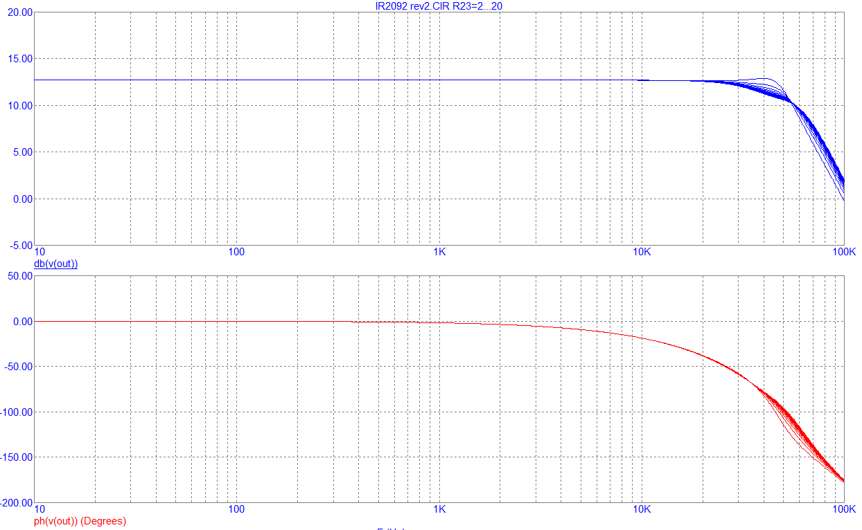

    В качестве разминки: IRS2092 c дополнительной ОС охватывающей выходной фильтр.Нажмите на изображение для увеличения.
    Нехитрым движением 2092 превращается в жалкое подобие UcD, а дальше дело техники.
    АЧХ в на разных нагрузках 2-20 ОМ
    трансиент, стабильно отрабатывает. Единственное, нет модели 2092 чтобы в клипе проверить, нужно делать прототип.
    В таком виде патенты напрямую не затрагиваются, по крайней мере сразу не придерешься.
    петлевое усиление можно еще накрутить на 20дБ, но играться в симмуляторе с настройкой номиналов не имея адекватной модели 2092 нет смысла
