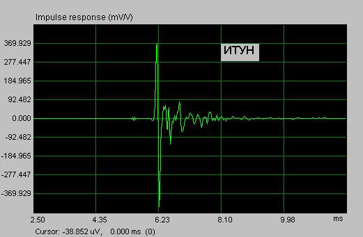

    Специально для ан юр привожу импульсный отклик с микрофона для обоих режимов (он знает, зачем ) -

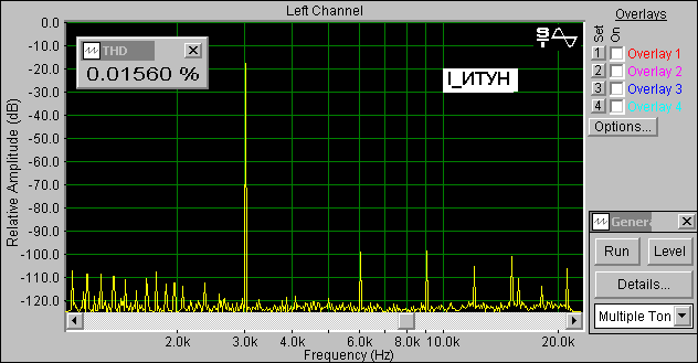

    Садистский опыт - меряем ток в катушке от ИТУНа, ИНУНа и еще раз от ИНУНа, но фиксируем намертво ЗК с помощью термоклея. Подопытный - безымянный 8-ми омный китайский спикер от компа (чтоб не жалко) .
    Делаем выводы и строим предположения о возможных причинах нелинейности
    Кто хочет - может повторить сей эксперимент.

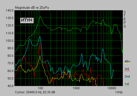

    Сравнил графики THD, полученные с динамического и электретного микрофонов для 15ГД11А - с электретного мне больше понравилось АЧХ ровнее, гармоники по уровням вроде более-менее совпадают. Дальше буду им пользоваться. Чтобы не было голословно - привожу оба графика. Первый - для динамического микрофона -

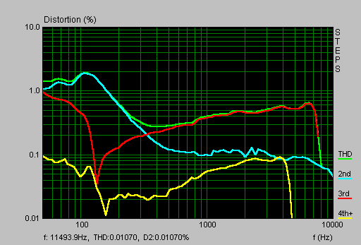

    Цитата Сообщение от Painmailer Посмотреть сообщение
    А можно графики искажений выводить в процентах или относительно уровня основной?
    Да, конечно, ARTA (STEPS) это позволяет. Вот так пойдет? -

    Я пока не понимаю процесса.
    Информации мало.
    Вторая гармоника практически неизменна. Поведение третьей странно.

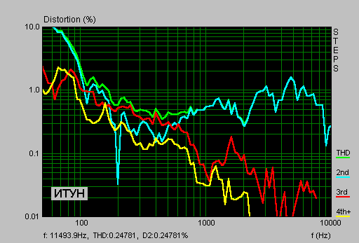

    Вот, подброшу еще графиков THD (в процентах к основной гармонике) снятые электретным микрофоном для 6ГД6 (4 ом) -

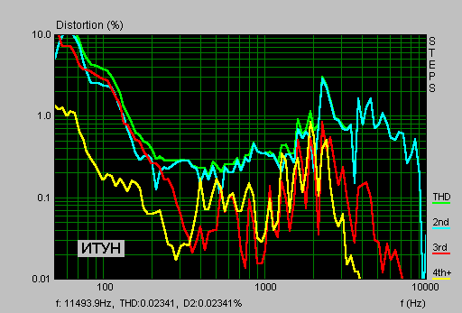

    и опять для 25ГДС1-8 -
    Кстати, вас не насторожил лучший ватерфол для систем с ИТУНом в СЧ-области? Вроде бы, теоретически, раз диффузор не демпфируется низким выходным сопротивлением усилителя - должно быть наоборот? На резонансах мы это видим...

    >Может этого и достаточно?
    Всё же, это несколько не то. Нужно сопоставление спектров для тока от ИНУНА, давления от ИНУНА и ИТУНА, чтобы всё стало как можно яснее.
    Я понимаю. Проблема не в том, чтобы померить Проблема в том, чтобы наглядно отобразить А если отдельно по гармоникам? Например, только вторая по твоему сабжу, потом третья, и т.д.
    И все это только вечером - из дома.
    Один график на одну частоту на нём, все вышеприведённые спектры. Мне так кажеться.
    Да нахрен оно не надо. Нужно не тока, а звукового давления. А тока - это просто ищо адин набор нарядных картинок.
