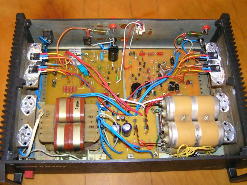

    Доброе время суток всем!
    Вот как я собрал данную схему (см. фото):
    Был Корвет 200УМ-088, но нам из-за "совковости" сборки наполовину умер один канал, решил починить. Бился месяц - безрезультатно, звук резко ухудшился. Но тут я решил разобрать "резервную" Форманту УМ0522, довольно удачно сделанную (в плане корпуса ).
    Собрал схему Алексея с небольшими изменениями (уже выше писал):
    - выходные транзисторы IRFP260N, не пинайте сильно, звучат действительно приятно и мощность хорошая... Я же Корвету замену делал...
    - источник напряжения вместо R15, IRF9610 на месте Q8, Q10, как рекомендовал Алексей.
    Остальное по мелочи.
    В итоге все это обошлось 250 руб. на транзисторы и мелочевку, 1500 руб. на конденсаторы (К50-77, 15 000 мкФ, на фото еще не они). И все!!!
    Уделал этот усилитель не только Корвет. Спасибо Алексею!
    Источник сигнала - ПК на Линуксе, с модифицированной SB Audigy 2 (заменил операционники на Analog Devices OP275).
    to digitas , я разделил входные от выходных цепей землей (на фото видно). Мост один на два канала, вполне достаточно. Сейчас готовлю второй усилитель, но уже двойное моно, с двумя трансформаторами, и т.д. Питание +-52В. Выходники те же, IRFP260N, только уже спаренные.
    Акустика самодельная, басовики 10" ИЖ-01-10 (есть такие ), ВЧ - 25ГДВ-1.
    to Melhior , я предпочел питание подводить непосредственно возле выхода, на ОУ отдельно.

    Ребята, все ОК, но вот в процесе чистки заметил нюанс....есть дорожка(может и дорожкИ) которые идут ниоткуда в никуда, очень тоненькие, но идут паралельно сигнальной дорожке...эти мифическая дорожка по средине соединена с землей...а концы как антенки...в никуда =)...ет типа такая екранировка?(хотя чето тонковато для екрана, или может меня глючит?...
  11. #670

    Не глючит, именно так и есть - экран. А зачем тебе это? Ты собираешься тоже делать комутатор входов? Лучший усилитель - один вход, один выход, шнур питание и больше ничего (даже регулятора уровня) ИМХО. Остальное - "дело" предусилителя, компа и т.д. у кого что.
    У меня раньше использовался пред Корвет УП078, нравился, коммутировал он CD NAD 512, Onkyo 3ххх (уже забыл модель), MD Sony MDS 503... Теперь все заменил один компьютер, и без преда хорошо.

    to Andrew Ivanov Как усилитель, на максимальной громкости, не фонит и не шумит?! На оригинальной плате хорошо продумана екранировка, все как-бы "зажато" в екран!

    На максимальной мощности (не мерил какой, но "на слух" и нагрев, не менее 2*200 Вт) ничего не шумит и не фонит. При испытаниях был плохой термоконтакт выходных транзисторов и радиатора, после нагрева первых до 90С, пошли незначительные искажения, и задымили R21, R22, точнее цапонлак на нихроме. На втором канале я уже поставил 4 впараллель резистора по 1.8 Ом. Больше ничего страшного не было. Постоянка на выходе 2.5 - 3.5 мВ, коммутационных шумов, хлопков и т.д. нет как при выключении так и выключении усилителя, только чуть чуть заметное движение басовиков
    Чтобы не тянуть дорожки я постарался их сделать как можно короче не смотря на размеры платы 160*130 мм. Я решил не делать рядом идущие экраны, побоялся побочных эффектов.

    Смущает длинна проводов до затворов. Вроде лучше антизвонный резистор паять прямо вывод полевика, а не оставлять его на плате. "Концы" закрепил бы прямо на радиатор, а не на крепёжную подставку, слабовата она на рассеяние
    Про резистор, не проблема, попробую, если будут изменения обязательно напишу. Но пока "косяков" не слышло.
    Про радиатор. Возможно, при использовании корпуса ТО-220 пришлось бы + вентилятор ставить , но с 247-м хватает при обильном использовании термопасты. Уже была мысль посадить их на процессорный кулер с медной подошвой от Пентиума-4.
    При часовой нагрузке процентов на 70, греются они не выше 60С. На этом радиаторе стояли КТ825/827 и выдавали 400Вт (2*200). Во втором усилителе радиатор другой, и разводка иная, но о нем пока рано говорить.

    кстати по монтажу Andrew Ivanov на гнездо спикера не правильная разводка ( до гнезда резюк, а посля фильтр )
    предохранители лучше впаять ( для себя же собираем! )

    Если уж зашел разговор про питание вопрос: стабилизацию питания ОУ я сделал возможно через одно место . На плате БП расположил 7815 + 7915 с конденсаторами, проводами до платы усилителя, на ней ререз ограничивающий ресистор стабилитроны BZX79 на 13 В тоже с конденсаторами. Кто как делал?
    Не понял, в чем неправильность, так и собрано: проводок - R23 - фильтр - гнездо. Где не так?
    Что дадут впаенные предохранители? Разъемы NAD-овские, не совдепия. Делал для себя
