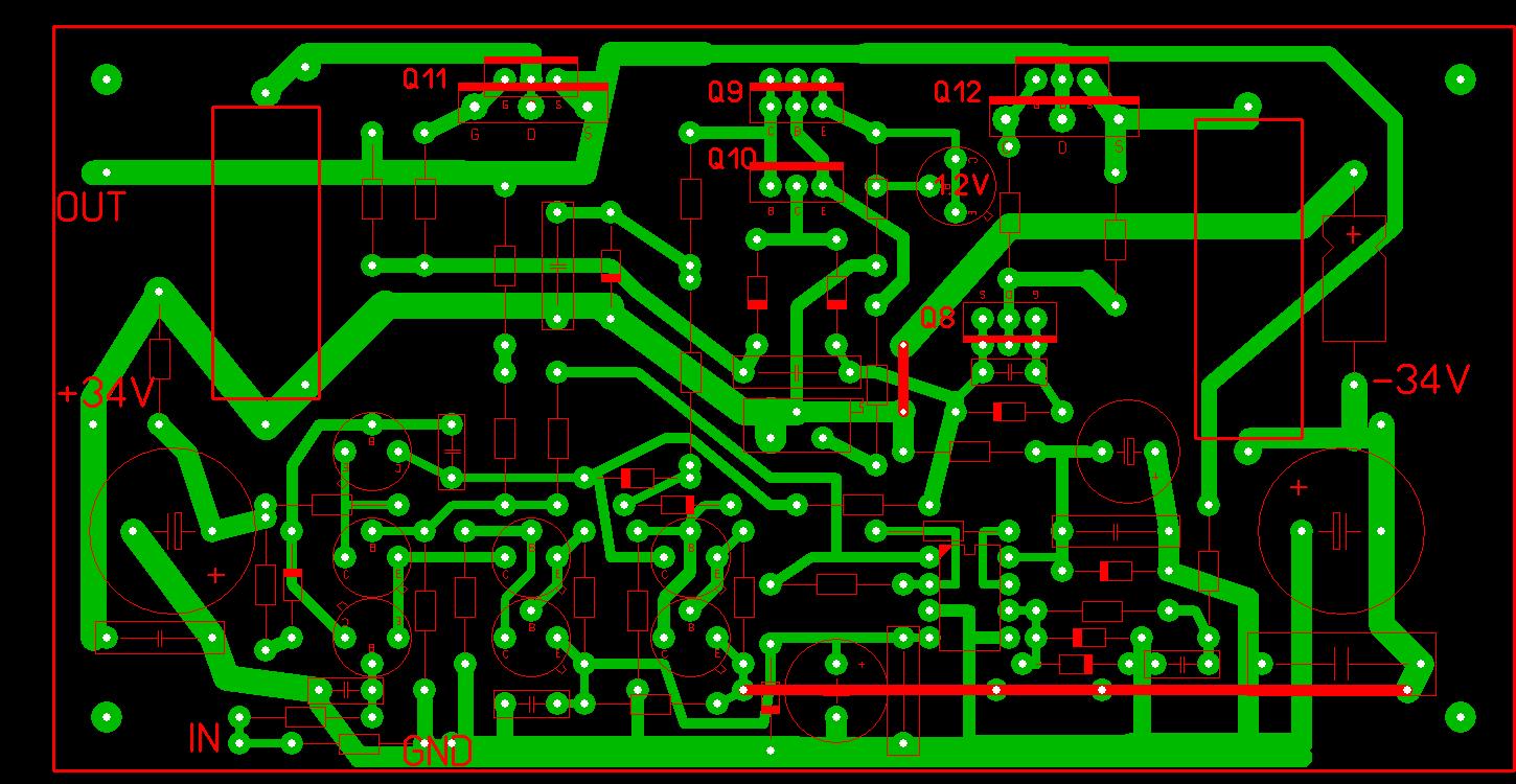

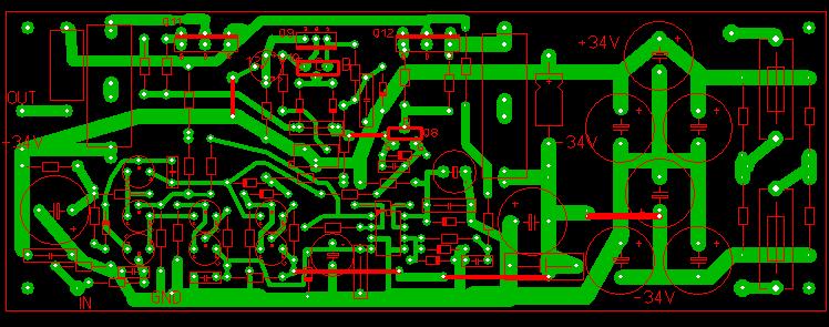

    Посмотрите на печатку, которую я выложил. Я не разделял земли, но просто аккуратно развел сильноточные цепи, с общей точкой по сути на конденсаторах фильтра.

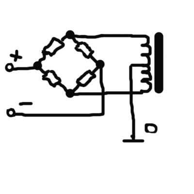

    Спасибо за ответы, ваш вариант схемы мне больше нравится, чем от yan...всетаки проверено все!Но есть новые вопросики....
    Я правильно понял, что ВЫ не разделяли земпю силовую и сигнальную, тоесть все ЗЕМЛИ что есть на схеме берем и сводим в одну точку???
    Я наверно сам буду печатку разрабатывать, к сожалению тяжело что-либо рассмотреть на той печатной плате оригинального 4330 :,-(
    Так бы не думая ее бы и вытравил...
    Еще по поводу замены ZVC...вы писали насчет 9610, а какая наиболее качественная(может подороже) которая не хуже оригинального без изменения схемы!
    А так, я думаю разводить полагаясь на такие вещи:
    -как можно больше площадь земельной дорожки(все свободное пространство зарисовуется под землю)
    -толстые дорожки по питанию + и -
    -толстые дорожки по выходу!
    -между транзисторами и радиоелементами внутри усилителя как можно короче проводники
    -разьемы(РЦА) паяем прямо на плату
    -диоды и конденсаторы питания располагаем на одной плате с усилителем
    ...далее я не понял, вы гдето советуете разнести выходные каскады от предварительных...как именно?
    вобщем я думаю вопросы будут появлятся еще и еще, не обижайтесь...но хочу сделать удачную печатку для всех именно вашего варианта УСИЛИТЕЛЯ!
    [ADDED=digitas]1141755836[/ADDED]
    Может быть я немного обнаглею, но не могли бы вы выложить печатную платку в большем разрешении...чтоб хотябы рассмотреть надписи-обозначения компронентов...на базе оригинальной платы в Фотошопе(к сожалению с програмками для рисования схем итд итп не знаком на уровне создания плат, а с фотошопом очень хорошо дружу...и почистить не составляет труда...просто нужно чуть покачественнее картинку)!
    Офтоп:
    Алекс, не подскажите, какие именно акустические кабеля рекомендует компания Крик-Епос для акустики своей? конкретно Епос м12.2...щас подключено с помощью Ван Ден Хула, но думаю сделать биваринг...тоесть добавить еще кабелек, возможно просветите....премного буду благодарен!
    [ADDED=digitas]1141757385[/ADDED]
    Да, вобщем потихоньку начал разбиратся в разводке платы оригинала....вижу как идет разделение на блоки, вот только не понял что за микруха стоит длинненькая и обвязка вокруг нее, я обвел ее красненьким(разрешение масенькое)?Похоже на операционник, только счетверенный(4 в 1)...я прав?
    Ех, заполучить бы платку в нормальном разрешении и схемку оригинального 4330, чтоб нормально во всем разобратся и переделать согласно схеме поста 1.

    1. можно ли во входной цепи (диф каскад) применить
    транзисторную сборку , например mat04 ?
    http://www.analog.com/ru/subCat/0,28...0%255F,00.html
    или http://www.dvdworld.ru/cgi-bin/au1a2004.pl/read/97838
    2 . в блоке питания применить 2 отдельных моста , например на hfa08tb60,
    hfa04tb60 etc, 2 тора, точнее 2 моно как рекомендовал lynx (рис. правый)
    3. что нужно учесть и как изменить схему на irf 540 ?
    4. на печатке, не далеко ли расположенны клеммы питания (рис. левый)?
    5. использовать общую тонкую медную пластину для (q11,q12,q9) улучшения термостабильности и разброса тока покоя ?
    Всем респект !
