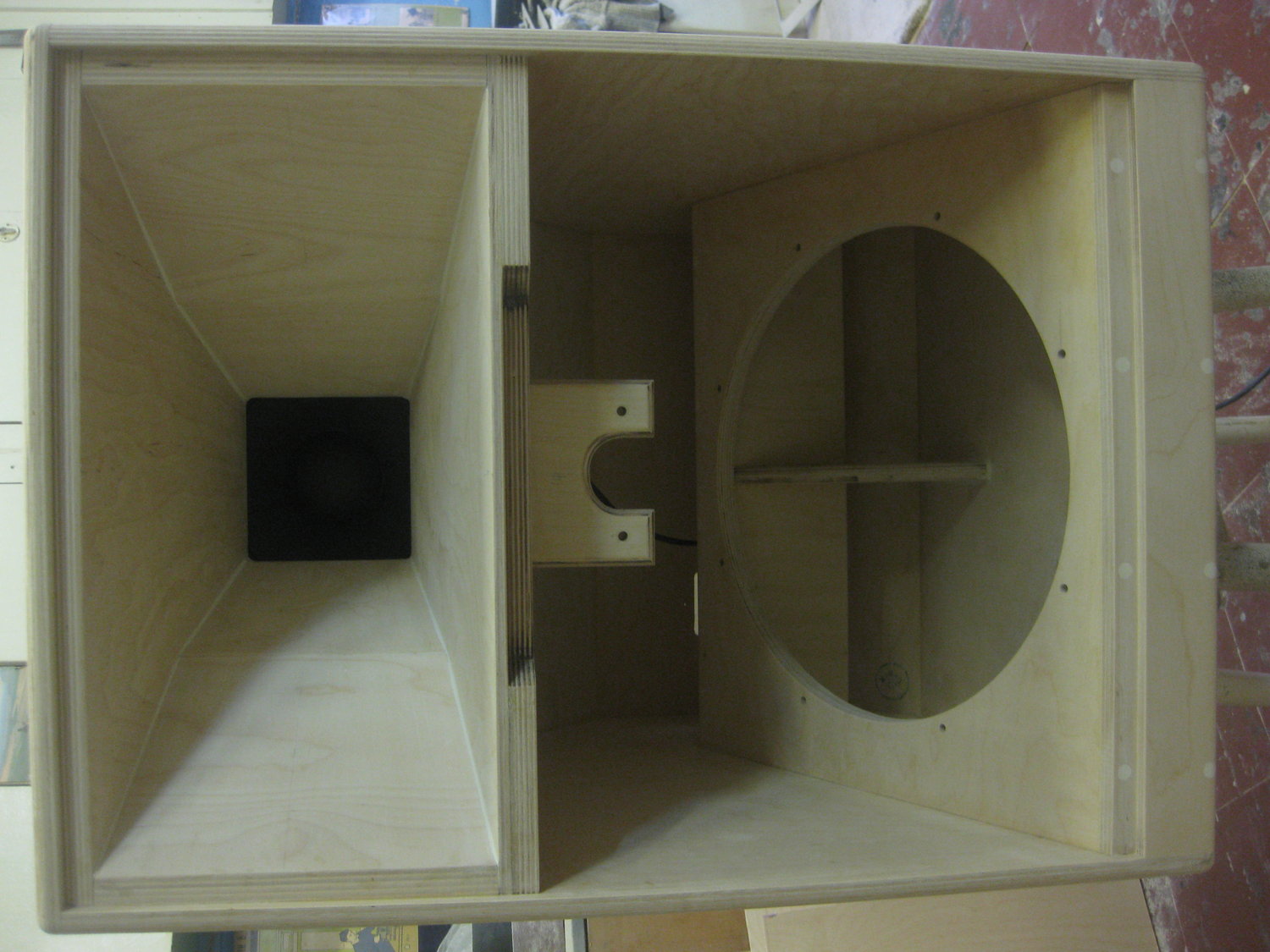

    вот собрал к своему комплекту 4-х тапков 15*
    все кабинеты (6штук) одинаковых размеров 680x492x550
    топ - 15* евм неодим, 4* катушка, Mms=85грамм, 90-300гц пишет ровно, судя по hornresp - 105дб
    8* евм, ход +-2мм, Mms меньше 20грамм, Bl по максимуму для данных образцов, пишет от 280 гц уверено в рупоре (длина 280мм)
    1* P_Audio SD-450n - считаю его на голову выше BM-серии - слушал не раз - очень мягкий и ровный верх - чёткий на давлении
    в общем осталось с фильтром собраться - он пассив между 8-ой и драйвером.
    остальное всё в активе.

    По умолчанию Re: в поисках ТОПа (сателит для кластера)
    Вообще класс!
    15" секция по типу хтро?
  9. #448
    Завсегдатай Аватар для Tania
    14.06.2006
    Казань
    1,398
    нет - это короткий скуп.
    15-ки хорошо входят в это оформление.
    можно варьировать параметрами короба и получить достаточно ровную ачх (по hornresp)
    в моём варианте - сужена полоса внизу от 90 гц, но чуйка зато поднята до 105дб.
    X-tro - это вариант 2x15* в рупоре классическом, с увеличенной предрупорной камерой.
    http://photofile.ru/users/ssanshes/

    В общем вылезла большая проблема - драйвер совсем не дотягивает до мида 8-ки.
    Они уровнялись лишь когда я усадил динамик 8-ку сопротивлением в 2.5 раза.
    Может кто подскажет - самые высокочуствительные драйвера.
    Есть BMS - кто скажет ? У них заявлены за 110дб чуствительности - так ли это ?

    Стоящий, стоящий, причем очень даже (почти 200 баксов), только вот положение не спасет. Я уже устал повторять, одной дюймовкой до восьмерки в рупоре не добить. Никак и никакой. Совсем. Либо ставить могучую пъезу, либо несколько драйверов. Частично может спасти положение что-то типа CP755Nd с 3" катушкой и 1,4" горлом, но тоже впритирочку. 4" драйвер не спасет, потому что по верху диапазона он наравне с дюймовками, а то и ниже.
    так с хорошей восьмеркой и 15шки в таком рупоре мало будет...
    С уважением TUMASOV DIMA. http://vk.com/tda_audio
  17. #456
    16,498
    Надо еще учесть спектральное распределение мощности (тепловой) сопоставить с частотами раздела и прикинуть сколько можно подать на 2-х дюймовою катушку восьмерки - может так и получиться что её нужно будет давить резисторами.

    На подвесе - да. На полу или возле стены - как раз. На мидбас просто этот самый телесный угол излучения влияет, достаточно сильно, а вот на средник - почти нет.
    ---------- Добавлено в 13:18 ---------- Предыдущее сообщение в 13:12 ----------
    К сожалению, не придется. У меня 1,5" катушка, 200 Вт по заявке и на столько же испытана. У Саши, думаю, не меньше (все-таки 2"). При такой дичайшей чувствительности на максимум этот средник не придется включать никогда. Когда на свой отдельно 200 наваливал, никаких искажений не появлялось, но стоя в метрах 20-ти от него каждая нота отдавалась по всему телу, не говоря уже про то, что собственного голоса в принципе не было слышно, сколько ни пытайся орать или руку к уху волноводом прикладывать.

    Да на здоровье, кто ж против-то?... Только другим не мешайте. В данной конструкции, между прочим, могучая пъеза - единственный способ получить все и сразу. Все остальное - полумеры, которыми можно вытянуть какой-то результат, но весьма непросто и все равно компромиссный.

    может спасет волновод, состоящий из двук 1-1,5" горлом драйверов
