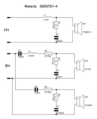

    Может подойдёт такой фильтр?

    Сравни чувства динамиков АСА Лаб и тех что в фильтре, если одинаковые то фильтр пойдет, если нет... то надо пересчитать делители R2R3, R4R5.
    Могу выслать расчет этого фильтра - там поймешь все сам как пересчитать делители.

    По схеме наверху
    L1 1,5 uH
    R1 3.3 Ohm
    C1 100 uF
    C2 15 uF
    R2 22 Ohm
    L2 нет
    R3 нет
    C3 нет
    С4 1 uF
    R4 10 Ohm
    R5 10 Ohm
    C5 50 uF (два встречно-последовательно включенных по 100 uF*50V)
    L5 0.2 uH- последовательно с R5 и C5.
    R2 и R4 точнее угадать не могу- нужно самому снимать АЧХ 75ГДН1 и 1304-8. Придется подбирать на слух.
    Еще момент- полярность СЧ и ВЧ голов скорее всего обратная полярности НЧ головы.

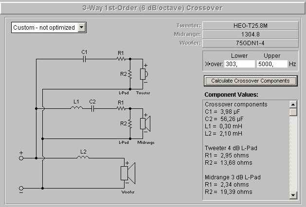

    Есть прога СЕС называется. В ней имеется расчёт Г образных пассивных атеннюаторов (L-Pad). что-то не разберусь, толи я по неправильно формуле считал то-ли....
    Посчитаем для Сч 1304.8 чтоб согласовать чутьё в 85 Дб.
    Вобщем в поле Сопротивление динамика ввожу 8 Ом аттенюацию задаю 3Дб, т.к. сопротивление сч 8 Ом а у баса 4 Ом, учитывая это чуствительность сама уменьшается на 3 Дб, как раз 91-3-3=85.
    получаю результат R1=2,336 Ом R2=19,392 Ом.
    R1 включается последовательно динамику, а R2 паралельно.
    Как правильно посчитать-то? Я уже совсем запутался. Вобщем чуму верить?
    [ADDED=SinteZ]1105109874[/ADDED]
    Посчитал в ЖБЛ данные по резисторам делителя сходятся с СЕС.
    [ADDED=SinteZ]1105110126[/ADDED]

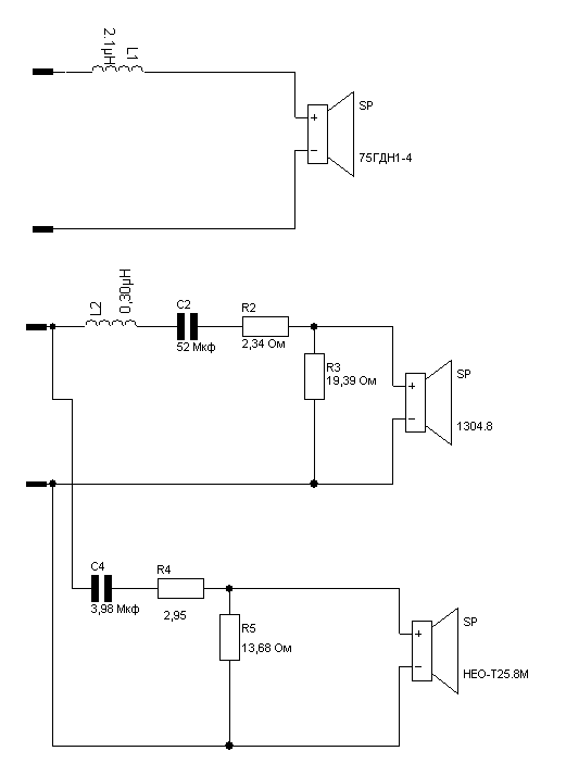

    Получилось вот что
    [ADDED=SinteZ]1105114137[/ADDED]
    Посчитал всё в ЖБЛ. Выкладываю схемы.
    Правильно фильтр получился?
    Так, объясните пожалуста что за RC чепь включается паралельно динамику?
    Помоему это чепь цобеля и нужна она для того чтобы сопротивление динамика не росло с ростом частоты.
    Как правильно посчитать цепь цобеля и согласовать с фильтром?
    ps.
    Пожалуста не игнорируйте эту ветку. Я же стараюсь научиться, а не передираю уже готовое.
    Всем за help

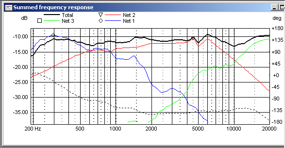

    Сейчас посчитал в LspCad 5.25, посчитал с цепями цобеля. Везде фильтры первого порядка.
    Данные немного расходятся от JBL, но кто-то говорил что ЖБЛ немного криво считает по сравнению с LspCad.
    Сейчас меня интерисует LE 75ГДН1-4, значение я ввёл 1mH, но помоему это много.
    Выкладываю Архив с проектом в LspCad и графикоми, схемой в JPG.

    Сразу кажется, что без цепи Цобеля фильтр 75ГДН1 работать нормально не будет. Так делают для компенсации бафл-степ, и, чаще всего, для двухполосок. Хотя, видимо, он просто со схемы из LspCAD не перерисован , там Цобель есть.
    ГРАФИКИ НАДО СОХРАНЯТЬ НЕ В JPG, А В PNG!!! Тогда будет размер в 10 раз меньше, а читабельность- 100%.
    Откуда таки взялось желание порезать СЧ полосу сверху, не послушав?
    С L-PADами, на первый взгляд, все правильно: программа старается сделать так, чтобы общее сопровление не изменилось, т.е. осталось 8 Ом. Весь фильтр должен стоять перед ним.
    У меня получилось другое, потому что я брал реальную АЧХ своего НЕО2504 и АЧХ 1304-8 с их сайта. Правда, вместь 75ГДН1- АЧХ моего 35ГДН1, т.е. с родной АЧХ на низких может быть получше.

    Цитата Сообщение от SinteZ
    Вплане порезать сверху? с 5кГц
    Это я видел. Я имею в виду- зачем резать? Может и так хорошо будет: слушать надо!!!
    Какое значение LE для 75ГДН подставить?
    Порылся у себя, не нашел никакого. Наверно, 1..2 мГн. Для 1304-8 на сайте было написано. У моих НЕО25-04 0,2 мГн (сопротиволение катушки 3,2 Ом) и 0,3 мГн (3,7 Ом), но у 8омных будет больше, наверно тоже на сайте есть. Соответственно откорректируешь мои расчеты фильтров.
    Посравнению с тем что есть, как фильтр получился?
    Не понял вопрос.
    В раре проект фильтра лежит, надо только пути к файлам с АЧХ написать новые, и индуктивности правильные.
