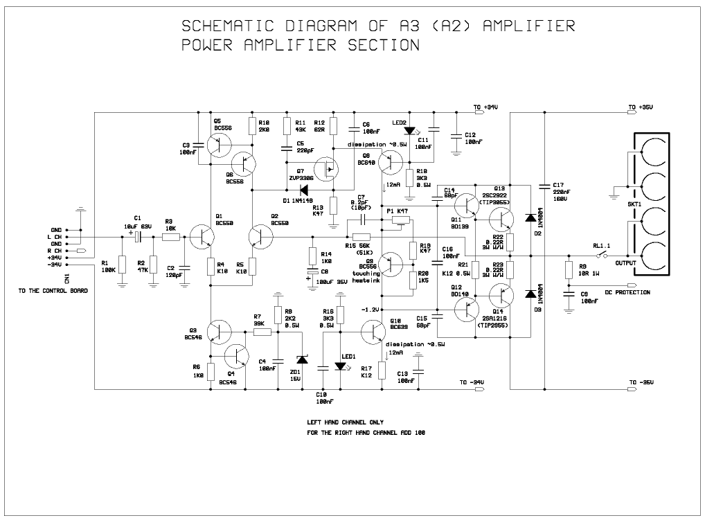

    Cambridge Audio A3i . Насколько я знаю, этот усилитель давно уже не выпускается, а схемные решения могут оказаться полезными.
    А схемка его мощника не завалялась случайно?

    Alex Nikitin,
    Разумеется
    http://www.ant-audio.co.uk/circuits/OUT_small.gif

    Alex Nikitin, резисторы в "земляных" цепях транса - это датчики тока? А при каком токе защита срабатывает? Если выход коротнуть, успеет ли? ТIPы до 15A вроде (там какие-то еще 2SA/SC..., это полные аналоги TIP2955/3055?)
    Как вообще эти TIPы? Cильно отстойны? Я к тому, что 2955/3055, похоже, единственные, что у нас не левое в магазинах.
    Т.е либо TIPы от STM, либо левая тошиба и моторола-онсеми.
    Зачем так хитро разделено питание диодами (на 34 и 35В) и для чего питание выхода выше, чем усилителя напряжения? Обычно наоброт. Или это такая защита от просадок для УН?
    Почему, кстати, LR-цепочка на выходе мощника отстуствует, или вместо нее RC спасает? Но она там вроде для цепи защиты?
    Что бы там SinteZ не говорил, схема и уся и защиты действительно оригинальная.
    А почему именно полевик в УН-е, и зачем далее каскады с ОБ, а не просто транзистор УН через источник напряжения смещения на источник тока нагруженный? Чем такое решение хуже?
    И еще, чего это такое хитрое сверху на диф.каскаде - нигде такую реализацию ИТ-ДK-ИТ не видел.
    Сигнал с диф.каскада не с того плеча снимается --не опечатка?
    Проясните, плиз, ламерам...
    Резисторы в земляных концах вторичных обмоток - это датчики тока (по сути импульсов тока заряда конденсаторов). Уровень срабатывания защиты устанавливается величиной этих резисторов и резисторов делителя - можно подобрать R212.
    2955/3055 указаны для маломощного и более дешёвого варианта ("А2"), который так и не пошёл в серию. При напряжении питания порядка +/- 30-32В холостого хода их вполне можно использовать, и хотя они медленнее и измеренные параметры будут заметно хуже, чем у Санкеновских 2SC2922 и 2SA1216 ( с которыми получался Кг~0,005% на 10 кГц), но звучат они тоже неплохо. С Санкеном на выходе можно питание довести до +/- 40-45 В . Ток КЗ ограничен симметрично усилением транзисторов и током в выходном каскаде УН - для Санкенов около 10-11 А в пике, для 2955/3055 около 5-6 А (если память мне не изменяет) . Защита была рассчитана так, чтобы усилитель мог развить максимальное неискажённое напряжение на нагрузке в 3 Ома. При КЗ защита срабатывала достаточно быстро, и выходной каскад оставался цел. Вообще я не помню, чтобы у нас сгорела хотя бы одна пара Санкенов.
    Позже я применил эту же схему защиты в усилителях для Creek, но там мне удалось доработать мой выходной каскад на полевиках таким образом, что при пиковом токе КЗ порядка 22-25А (для 4330мк2) и до 35-40А (для 5350SE) он был способен выдержать КЗ достаточно долго даже для сгорания плавких предохранителей, то есть более 1 секунды. Защита же срабатывает в течение 5-10 периодов сетевого напряжения. Я коротил выход отвёркой и после нескольких минут периодического включения-выключения нагрузки усилитель просто перегревался и срабатывала защита от перегрева. Эта защита хороша тем, что она вообще вне цепей сигнала.
    Именно защита от просадок.
    Маленькие хитрости не показанные на схеме - роль индуктивности выполняет примерно 20 см многожильного провода между УМ и выходными клеммами . Этого оказалось достаточно.
    Задача тогда была поставлена добиться симметричного ограничения как по току, так и по напряжению, а это проще всего было сделать при такой конфигурации. Кроме того, полевик позволил сделать петлевое усиление на низких частотах довольно большим.
    Не опечатка, поскольку второй каскад УН - неинвертирующий (ОС-ОБ) . И конфигурация дифкаскада известная - не я её придумал, но вот вспомнить, откуда взялась, точно не возьмусь. Кажется ещё в выпущенном до меня усилителе Creek 6060 примерно так был сделан входной каскад, только там следующий каскад был на биполярных ОК-ОЭ - инвертирующий. А они эту схему откуда-то ещё взяли.
