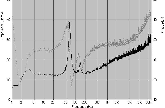

    Переотражения тоже нет, на импедансе нет характерных зарубок от стоячек. Хотя это не отменяет применения синтепона.
    Георгий, зарубки это четверть волновой резонанс между источником и отражающей плоскостью, свойтсва материала роли тут никакой не играют.
    Зарубка на картинке похожа на стоячку по высоте (120 см пол-длины волны), поскольку размеров, близких с 60см нету. Гасится заполнением.
    Yaroslaw, а что за ящик, подробнее распиши, кста на таких частотах заполнение малоэффективно.
    Высокий и относительно узкий закрытый тестовый ящик - 250х350х1200. Объемом нетто 85 литров.
    Отметина имеется и с другой головой (на картинке). На разгерметизацию непохоже. Причем пропадает при добавлении килограмма синтепона.
