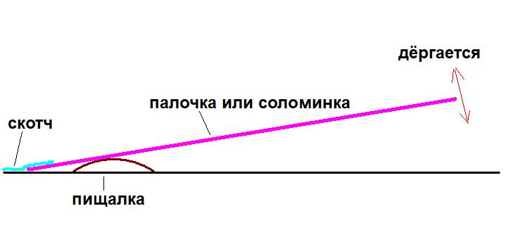

    Я ранее спрашивал совета здесь, какие твиттеры выбрать взамен сгоревших. Благодаря советам здешних профессионалам купил на Алиэкспресс вот такие твиттеры:
    https://aliexpress.ru/item/327056992...00034182886316
    на них не указано, где плюс, а где минус. прослушав и так и так (без мидбаса), не ощутил разницы. в инетах вычитал, что более широкая клемма как правило плюсовая. Прислушался к этому мнению и припаял плюс к широкой клеме, минус к узкой. Потом прочитал вопросы и ответы на алике по данным твиттерам и там указано, что плюс на узкой клемме. Но этот ответ был дан не продавцом, а обычным пользователем. Вот теперь сомневаюсь, правильно ли я припаял.
    Может кто сталкивался с такими твиттерами или вообще акустикой этой фирмы? просветите, где там плюс. или может какой то несложный способ диагностики по данному вопросу есть?

    для купольных твиттеров говорят такой способ не катит

    хорошо определяется даже простым китайским тестером DT-830, на пределе постоянки 200 мВ. Индуцируемое напряжение 0.1 - 0.2 мВ. Главное нажать и не отпускать мембрану. И помнить, правильная фазировка, когда при нажатии отрицательное напряжение, при отпускании положительное. Мне лично этот совет помог определить полярность пищалки.

    А батарейкой проверить полярность никак что ли???

    еще как катит.

    Цитата Сообщение от Fazan Посмотреть сообщение
    говорят
    говорят
    17,000
    По умолчанию Re: Подскажите по китайским твиттерам
    3 вольта из двух пальчиковых батареек - на глаз видно как любой твитер движется. Неувидеть это невозмжно.
    Вам может видео снять и еще эту тему на 15 страниц обсасывать хочется вместо того чтоб за 3 минуты ткнуть и увидеть своими глазами что все там видно куда движется мембрана ?

    Три вольта - не стОит, я использую разряженную 1.5В, все видно хорошо. Главное хорошее освещение и угол правильный. И процедура должна быть быстрой.

    Тактильно ощущается от 1.5 В. 3 В тоже, КМК, многовато.
