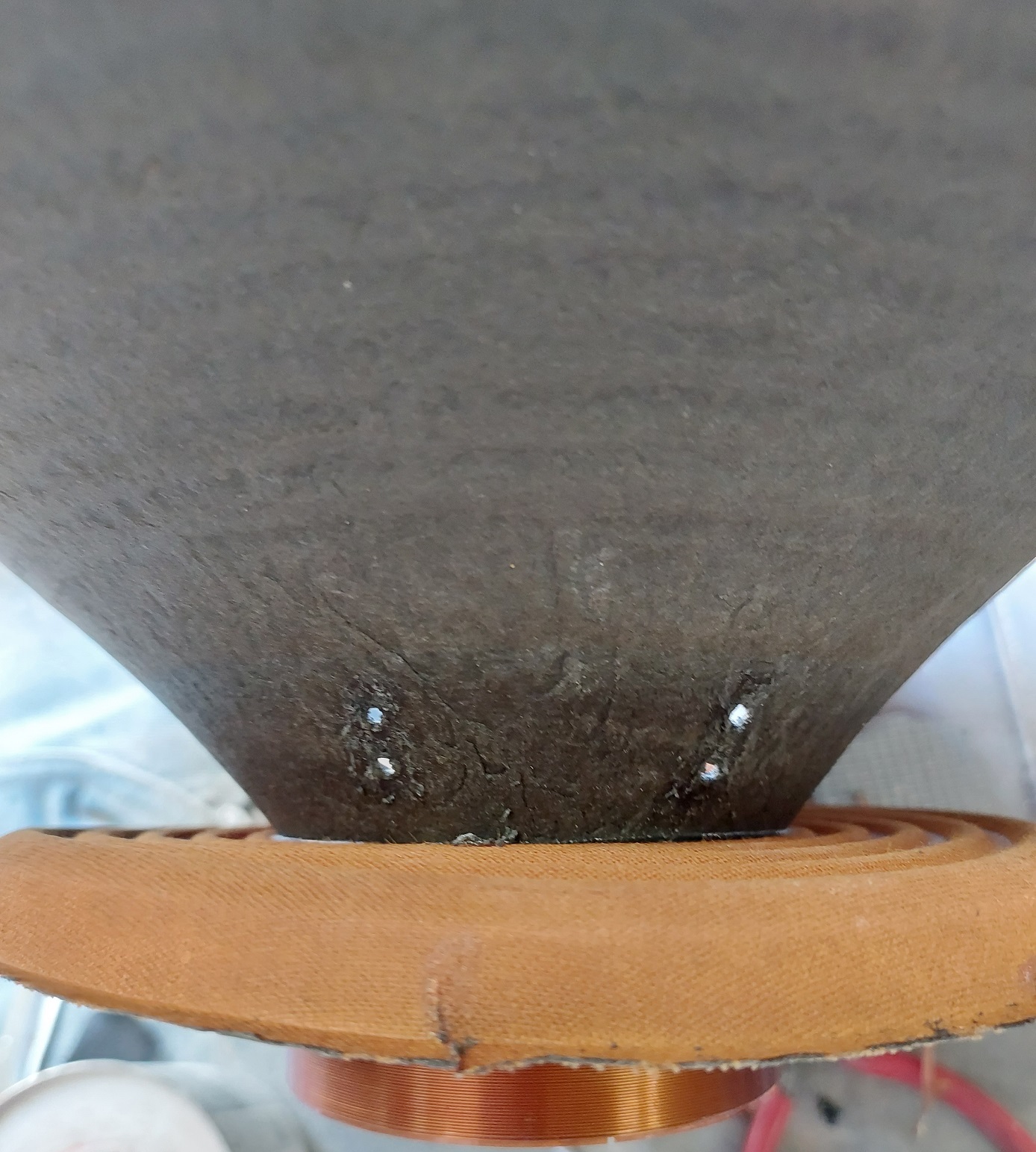

    По умолчанию Клей для подводящих проводов эстр. динамиков?
    Всем привет. В общем, износились подводящие в эстрадном динамике 15". По-заводу чем-то залиты, оно без нагрева - довольно жесткое, при нагреве - можно тянуть и отрывать потихоньку. Выглядит это как-то так (уже начал греть, но успел сфоткать):

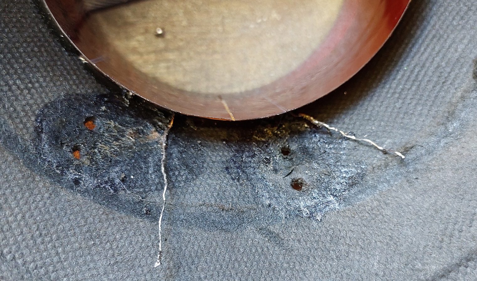

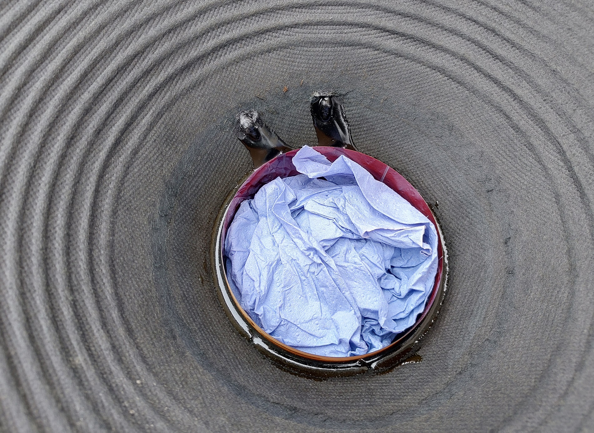

    Выплавил, отпаял концы, очистил:

    Теперь, как добуду подводящие, надо чем-то надежно приклеить, но так, чтоб это можно было разобрать.
    Я думаю, сначала приклеить на БФ-6 концы подводящих к диффузору, потом, после подсыхания, пропаять соединение выводов катушки с подводящими, чтоб припой в стороны сильно не разошелся (клей сдержит). И потом залить термоклеем - будет ли это надежно? Это, конечно, не саб автомобильный, а НЧ-СЧ, но тоже качается неплохо, в него регулярно вдувается 300-380 Вт.
