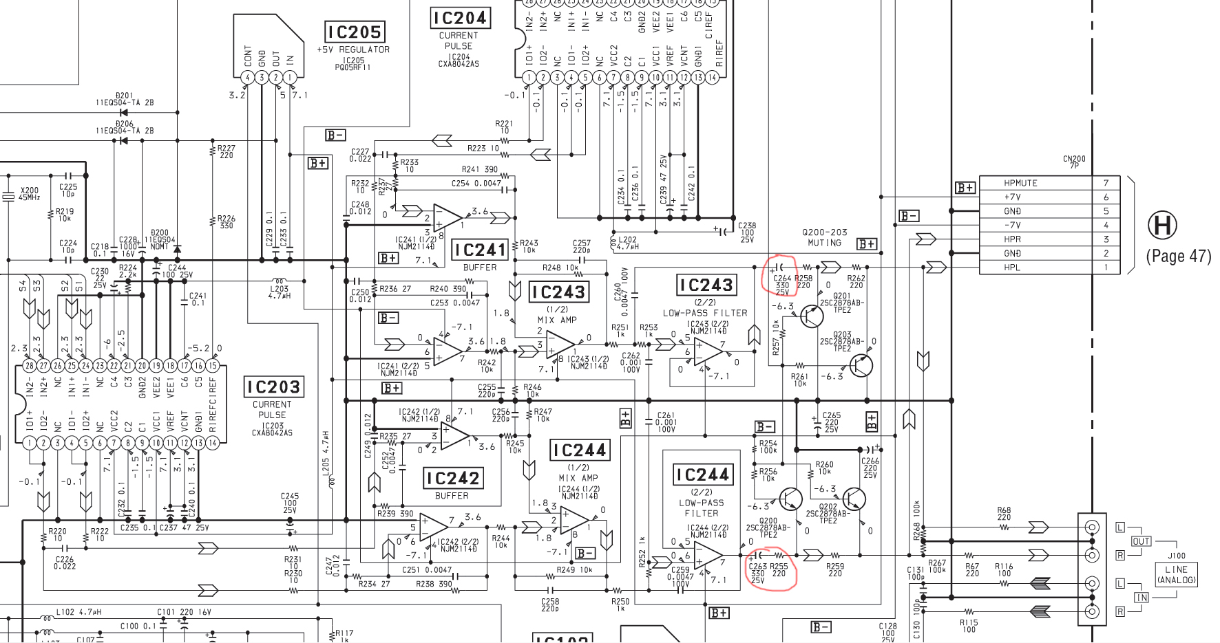

    По умолчанию Разделительный конденсатор
    Друзья,приветствую! Обратил внимание, что на выходе некоторых устройств, таких как некоторые ЦАП, ЦД-плееры, ДВД-плееры, звуковые карты, на выходе производители ставят разделительные ёмкости по 100, по 220, а то и по 330 мкф. Вопрос,собственно, а для чего производители ставят такие большие ёмкости? В чём нюансы? Просветите, плиз. Кусок схемы для примера:

    По умолчанию Re: Разделительный конденсатор
    Ёмкость разделительного конденсатора задаётся НЧ-границей воспроизводимого диапазона частот и входным сопротивлением следующего каскада. Если ёмкость будет слишком маленькой, пострадают басы.
