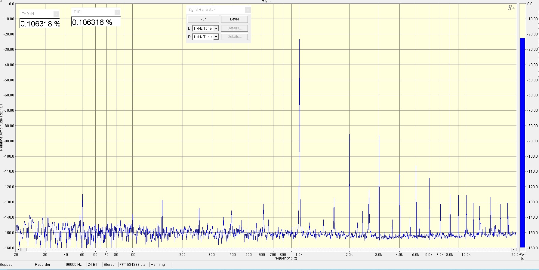

    «Специалисты» из Douk Audio не смогли даже релейный коммутатор сделать правильно. При подключении коммутатора на выходе Е-MU0404USB напряжение с 2В падает до 1,2В, деформируется отрицательная полуволна, а уровень гармоник просто прикольный.
    Меньше 0,1% при напряжении меньше 0,3В.
    Оказалось, что с выходных терминалов сигнал подаётся на приведённую ниже схему. Сопротивление нагрузки на сч-вч меньше 1 килоома и зависит от частоты. Транзистор вносит нелинейные искажения, только я не понял, почему на отрицательной полуволне, вроде как переход б-э должен быть как закрытый диод приблизительно до -5В.
    Терминалы китайские, но не самые плохие. Реле NEC Japan с китайской полиграфией.
    Стальные П-образные половинки корпуса к общему проводу не подключены.
    При закороченном входе есть немного мусора.
    Чтобы коммутатор не портил сигнал, поставил резисторы 10к последовательно с конденсаторами. Можно ставить больше 10к, чувствительности измерителя достаточно.
