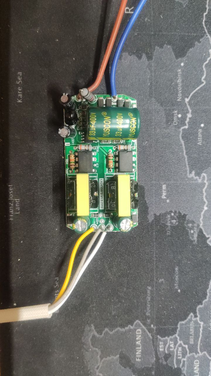

    Всем привет!
    Взял на озоне такую люстру: https://www.ozon.ru/product/lyustra-...led-359785268/ .
    У нее вот такой драйвер:
    LX2450W-2-V1.5 2958
    В отзывах жалуются что светодиодные ленты не долго служат и дравер потом горит.
    Может кто подсказать, что тут можно улучшить что бы ленты и драйвер подольше служили?

    Охлаждение! И ток урезать. Они все форсированые.

    смотрю там диодный мост вообще позороный, его наверное заменить, кондеры вроде хорошие, крышечку пластиковую можно открыть - пусть будет естественное охлождение. Может что еще?

    Найти по даташиту токозадающий резистор и уменьшить ток на светодиоды.

    Скорей всего вон те на 3,9

    3,9 ? Это какие: белые Rs2, RS6 или желтые R5, R54?
    KP14653DP
    KP14653DP.pdf
    Не подскажите чем лучше заменить одноапмерные ES1J , взять на алишке быстродействующие 35nS/600V/3A SF38 https://aliexpress.ru/item/4000390708099.html ?

    bbest, те что оранжевый-белый-два золотых. Но это на самом деле не факт, что они. Схему надо смотреть.
    Не меняйте диоды, это пустое.

    закрепил выше даташит на KP14653DP .

    Понятно. Нет там регулировки, ток зашит внутри корпуса (см. таблицу на стр.2 даташита)

    Не надо ничего делать. Отработает - выкинуть и новую купить.

    Тогда диоды поменяю и в крышке побольше дырок понаделаю - всяко дольше проживет.

    Чтобы дольше прожило, надо ток светодиодов уменьшать до паспортного значения. Когда-то менял подсветку в телевизоре, так там с завода ток светодиодов был увеличен раза в 3, 750 миллиампер, уменьшил до 200, показывает так же...
    Зачем менять диоды? Они явно не слабое звено и при ремонтах мост редко улетает.
    А вообще, за 2200 руб ожидать технологичного шедевра глупо.
    Это себестоимость в Китае 5-10 баксов.
    Обычный расходник. Если нравится, то купи сразу пару люстр, потом поменяешь как сгорит, а со второй будешь проводить эксперименты.

    Я бы вообще купил на алике драйвер на ток в 1,5-2 раза меньше, и выкинул пульт. У меня такая же по смыслу люстра, и пульт бесит. Но она не греется сильно на максимум. Поэтому сижу не жужжу.

    Если малой кровью, можно попробовать заменить на KP14652DP. Ток упадет и ладно. И посмотреть как там с охлаждением светодиодов еще.
    В остальном замена драйвера с примитива на что-то приличное, это если светодиоды не очень сильно нажарены.

    Да закуплюсь потом. Пультик нужен, что бы играться температурой и иногда притемнять.

    Если найду оригинал KP14652DP, то куплю.

    Может есть смысл малой кровью, потеряв регулировку цветовой температуры:
    Посмотреть сколько модулей на теплый/холодный, и в случае четного количества перепаять их в шахматном порядке, и завесить параллельно на один драйвер. Второй драйвер отключить.
    Если нечетное, померить напряжение, если одинаковое - тоже запараллелить. Даже этот вариан как первый лучше пойдет.
    Получим: ток через светодиоды вдвое меньше, тепловыделение в корпусе драйвера вдвое меньше.
    Ну и шлак!
    Вобще, да...
    Праильно. А ещё светодиоды заменить на нормальные. Но так от люстры ничего не останется.
