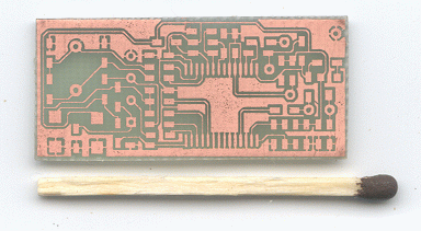

    Насчет "новое", это сильно сказано, ему уже более 25 лет. После
    обнародования технологии термопереноса тонера в начале 80-х годов, от которой я отказался по причине неперспективности. Я полностью перешел на фотолитографический принцип изготовления ПП. Кстати, сейчас принцип термопереноса называется ЛУТ. В то время, еще даже компутеров не было, а распечатки я получал путем ксерокопирования и масштабирования с чертежей выполненных тушью на ватмане в масштабе 2:1. Были
    проблемы как с масштабированием, так и с самим ксерокопированием. Запросто можно было срок схлопотать.
    Цитата Сообщение от ottisk
    А как вы его наносите на фольгу стеклотекстолита?
    Самый лучший вариант, - центрифугирование, но при этом, очень большой расход фоторезиста. Очень хорошо получается распыление фоторезиста при помощи аэрографа. В некоторых случаях можно использовать валковый метод, т.е. протягивание заготовки через 2 резиновых валика, куда наливается фоторезист.
    Есть проблемы с равномерностью нанесения?
    Нет таких проблем.
    И еще вопрос, годится ли он для засветки УФ?
    Прямо отвечать я не стану, а только спрошу: "А зачем?"
    Засветка фоторезиста видимым светом, обеспечивает 10мкм технологию изготовления ПП.
    Мягкий ультрафиолет до 1мкм.
    Жесткий ультрафиолет и рентгеновское излучение, менее 1мкм.
    На фотографии изображена ПП на самом обычном стеклотекстолите с толщиной фольги 35мкм.
    Отсюда и ширина дорожек ограничена 0,035мм. Да и сам принтер "уже не тянет", при его 600dpi.
    Фотошаблон выполнен на хьюлетовском лазерном принтере 5L. Почти вся СМД рассыпуха типоразмера 0805. Причем не в обычном лежачем положениее, а установленном вертикально. Это был заказ одной из нашей "крютой" фирмы специально для демонстрации на выставке высоких технологий во Франции в г. Шлем Бурже.
