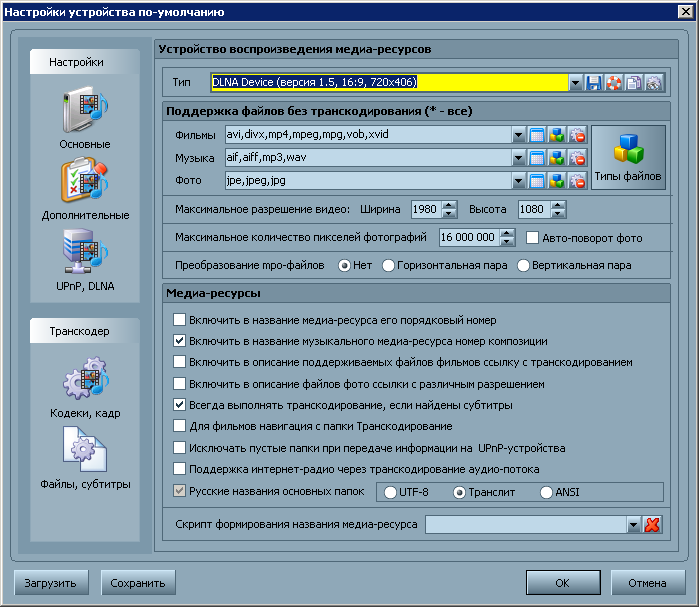

    Нет, Home Media Server
    Если встроенный в TV плейер понимает .flac (раскодирует его), то вся разница в звуке лежит на совести TV
    HMS по умолчанию, практически всё гонит через транскодер...
    Dictum sapienti sat est

    По умолчанию Re: Проигрывание музыки через Smart TV
    Да, похоже для .flac это так, так как встроенный в TV плейер этот формат не воспринимает. Тогда разницу в звуке можно объяснить кривизной транскодирования в HMS...
    Проверить можно при сравнении звука одной и той же музыки упакованной во флак и предварительно сконвертированной в вавку.

    02.12.2002
    1,162
    Цитата Сообщение от brock Посмотреть сообщение
    Можно как-то транскодирование настроить без потери качества?
    Без понятия, документация на HMS отсутствует как класс , но, судя по профилю LG TV (встроенному в HMS), Ваш телевизор понимает из звуковых форматов только МР3.
