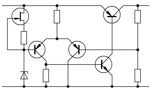

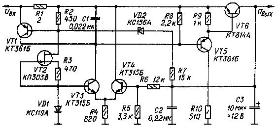

    Аватар для KP1801BM1A
    04.07.2009
    113
    По умолчанию Re: Не подкинете схемку двуполярного СН с малым проходным напряжением
    на первом рисунке падение 0.3В, если убрать защиту тогда 0.1В получиться
    на втором как я понимаю Выход от температуры гулять будет

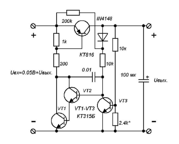

    04.07.2009
    113
    скорее всего остановлюсь на этой схемке
    тока не знаю заменять ли резистор в эмиттерах на ИТ
    спасибо всем откликнувшимся
    02.05.2010
    Псков
    73
    3,288
    Цитата Сообщение от KP1801BM1A Посмотреть сообщение
    силовая 13.6х0.9х1.4 = 17.2 В
    унская 15.6*0.9*1.4 = 19.6 В => а нужно 18 В, поэтому имеем 1.6В
    забудь про коэффициент 1,4. это применимо только, когда конденсатор вообще без нагрузки. под нагрузкой элементарно может быть 1,3 и даже ниже.
    а за счет какой разницы напряжений будет происходить регулирование? если транзистор уже полностью открылся и на выходе напряжение практически равно входному напряжению.
    ИТ, конешно, лучше резистора, но даст ли эта замена ощутимую пользу, надо смотреть на практике.
    если посмотреть в даташитах на схемы ОУ, то везде насованы ИТ, но там нужна стабильность режимов работы в широком диапазоне напряжения питания.
    здесь же, при фиксированном (относительно) входном напряжении существенную пользу от ИТ я не вижу.
