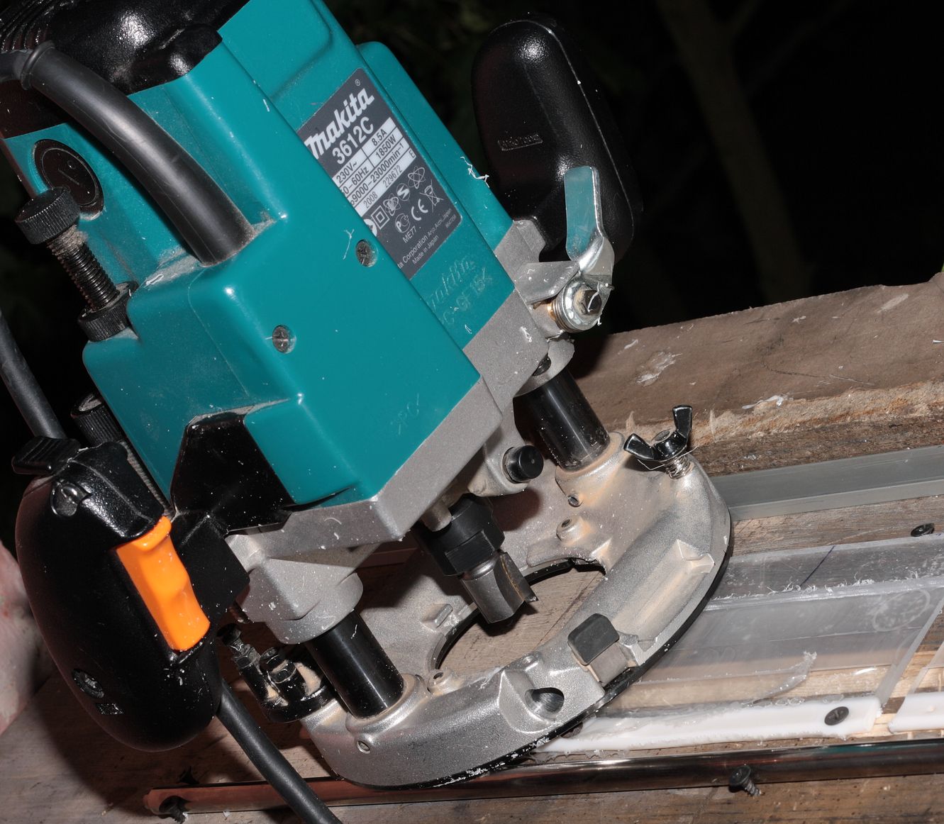

При изготовлении циркуля потребовался клин.
Обычно делают с заливкой компаундом, но не мой путь.
Почесал репу, соорудил нечто вроде синусного механизма.
Логичней его назвать тангенциальным механизмом.
Работает изумительно, а главное предельно просто.
Потребуется полоса металла и круглая направляющая.
Разница между диаметром направляющей и толщиной полосы = H
Расстояние между полосой и направляющей = L
Тогда угол равен arctan(H/L).
Эта формула приблизительная, поскольку для истинного тангенциального механизма пришлось бы взять две круглые направляющие, и под одну из них подкладывать пластину.
Это технический сложней, а запредельные точности мне не требовались.
Угол можно подкорректировать изменением расстояния между полосой и направляющей. Либо наклеиванием на полосу к примеру слоя малярного скотча.
Как это выглядит

Так ставим фрезер на первый проход
Добавляем проставку (кусок фанеры) и смещаем фрезер на следующий проход
Вылет фрезы придется корректировать.
