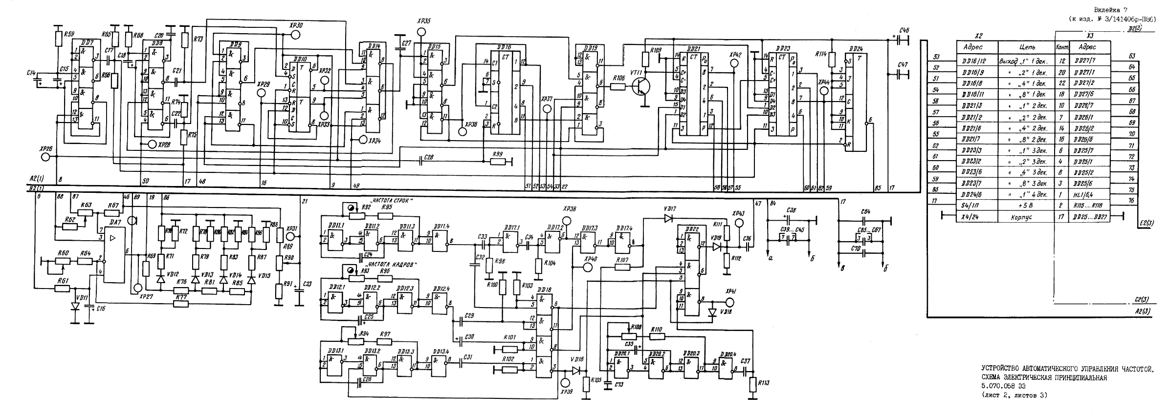

    Было тут время на больничном - изучал схему Х1-50
    Нашел узел и как поется в песне "Я не знаю, я не понимаю, почему....."
Название:	Я не знаю и не понимаю.PNG
    Как оно работает, и главное зачем ?
    Если что оригинальная схема :
    С реальным монтажом не сравнивал пока.

    По умолчанию Re: Я не знаю и не понимаю .... зачем ?
    Да стопудово там ошибка в схеме - на плате наверняка по-другому вход DD15 соединён .... Х1-50 - это такой "колхоз" Там кстати есть один косяк , который особенно доставляет - несколько кнопок , переключающие режимы , коммутируют напряжение +5 вольт , затем это поступает на входы логических микросхем ( К155ТМ2 ) ... но самая ржака в том , что в цепи этих сигналов управления нет резисторов 1 ком . Во всех справочниках , блин , написано - нельзя подавать +5 прямо на входы TTL , надо в цепь ставить 1 ком , иначе вход рано или поздно будет пробит . Ну и везде ставят ... кроме тех колхозников , которые делали Х1-50 - они видимо или не прочитали , или забыли У нас на телецентре был один такой прибор , ну и в нём однажды сдохло переключение режимов ... стали мы искать причину , нашли дохлый триггер ТМ2 , заменили - но когда я стал проверять режимы - стало мне что-то подозрительно , что напряжение на входе точно равно +5 , я прозвонил схему тестером - блин , там нет резистора - всей лабораторией ржали минут 5 Понятно стало , чего это он сдох - пришлось там дорожку перерезать и туда впаять резик 1 ком , больше ничего не сдыхало . А потом через много лет один друг купил у металлиста по дешёвке такой приборчик , и там кроме прочих дефектов ещё и режимы не переключались .... ну тут уж я сразу вспомнил , куда надо лезть , хе-хе . Ещё там "дежурный дефект" - пробой между обмотками силового транса . И что-то мы там ещё в высоковольтном выпрямителе делали , уже не помню , что .
    Это я уже не рассматриваю (на конкретных платах, кстати стоят К555, им по барабану, а вот 155 )
    Постараюсь вечером проверить.
    У меня останки прибора увы без БП, без ЭЛТ и без корпусных деталей - тупо 2 платы и ВЧ банка. Вот раздумываю как-бы его выбросить сделать из него что-то полезное. Нашел останки случайно - выкинуть жалко.
    Главное - совершенно "нечитаемая" схема, непонятные схемные решения (пока сам разбираюсь) и не очень понятно, как он частоту измеряет, как-то посредством работы генератора меток 1 МГц. но простите мы считаем от некого перепада от системы АРА (Автоматической Регулировки Амплитуды) до некоторой метки на экране, но вот точка начала отсчета ГДЕ ????
    ЗЫЖ может выкинуть это все оттуда и оставить только ВЧ блок, а управлять им от ОМК с ЦАПом промеряя частоту для каждого шага ЦАП и запоминая таблицу КОД ЦАП - частота (Как в Х1-53).....Потому как как-то мне не нравятся тамошние схемотехнические решения. Хотя может я не умею их готовить понимать.

    Аватар для Wladimir_TS
    25.01.2010
    Россия
    89
    Возможно прицеплю его ВЧ блок к спектрану, если выхлоп чистый, то можно еще оставить, иначе на лом мусор этот.
    Кстати интересно.
    На "коленке" такой блочек непросто повторить.
    ЗЫЖ - а как вообще-б проверить генерит он или нет. И можно ли его вообще включать без выходного аттенюатора, что на плате усилителя Y и блока формирования частотных меток.
    ЗЫЖ2 - постараюсь отпилить от своего блочка все "рога и копыта" для миниатюризации и пронести на работу - проверить. А то если дохлый возиться не стоит.
    Вот перерисованная малость схема "Блока управления частотой" - там можно разобраться с коммутацией питаний на ВЧ блок.
    ЗЫ могут быть ошибки - но всяк лучше читаемо, нежели "родная" схема.
    Хочется ответить строкой из песни двух широко известных в узких кругах иногентов : "Как не жаль, но это такая реальность...." Прозвонил вчера - нет - так и скоммутировано на плате, вопрос вот только ЗАЧЕМ ? Походу прибор прошел 100500 доработок и усовершенствований и осталось от оных куча рудиментов и костылей.
    ---------- Сообщение добавлено 13:20 ---------- Предыдущее сообщение было 13:16 ----------
    Там у него есть , насколько помню , ещё один кварцевый генератор , гармоники которого попадают как раз на начальные частоты диапазонов ...
    Есть там на 70 МГц генератор непонятного назначения.....тогда понятнее в общем.
    начальное же значение диапазона заранее в счётчик прописывают
    Да есть такой узел схемы.
    чудеса отечественной рабоче-крестьянской схемотехники в полном своём великолепии
    Я вчера долго думал над альтернативой - а как было решить задачу в то время ? ВЧ делителей на 1,5 ГГц считай не было (простому народу про 193ПЦ7 (3х193ИЕ2) не полагалось знать, да и ценник у неё был , небось, как у пары Х1-50 в сборе), другой вопрос, что это как-то криво было реализовано с кучей "костылей" и "доработок". (Я тему начинал , грешным делом, послушать критику от местных Гуру о уровне схемотехники прибора)...

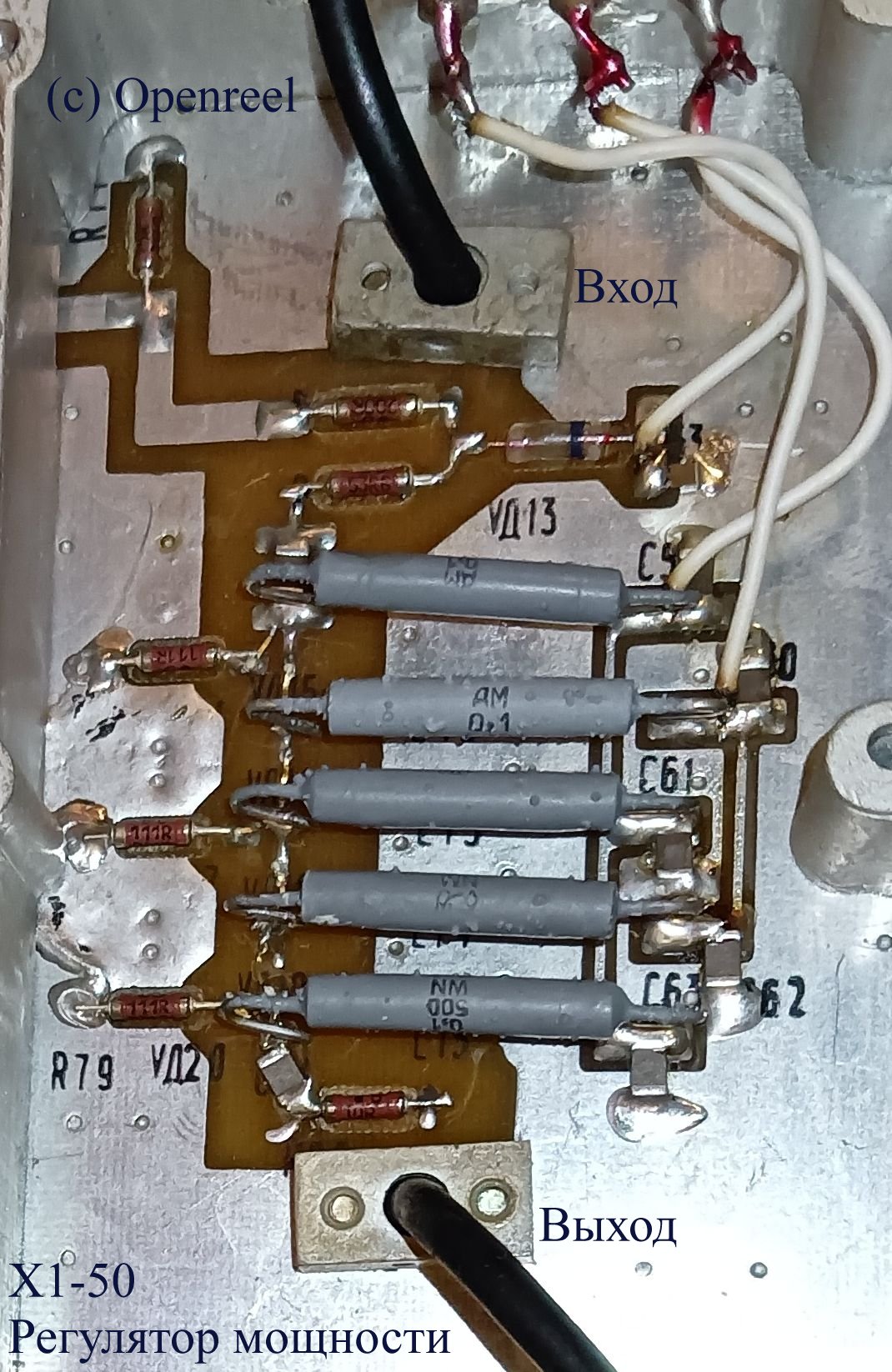

    25.01.2010
    Россия
    89
    Там, насколько помню, не просто аттенюатор, а схема стабилизации амплитуды с обратной связью.
    Там два диодных аттенюатора - один в "банке" ГУНов, второй в банке генератора меток. Но оба из них именно, что ослабители, а не усилители.
    Вопрос, можно его перевести на 50 Ом выхлоп, малой кровью, без применения переходников? Или там придется основательно ВЧ часть курочить?
    Хороший вопрос :
    Вот вижу согласование выхода на аттенюатор. Только отвод к смесителю вроде как согласован. У этого прибора вообще канал вертикального отклонения никак особо и не согласован ни с чем.
    24.03.2006
    Пятигорск
    3,070
    Там, насколько помню, не просто аттенюатор, а схема стабилизации амплитуды с обратной связью. Можно поставить фиксированный аттенюатор и прицепить к ВЧ приборам. Да хоть просто к детекторной головке.
    Мне 75 Ом даром не надо, не пользуюсь этим стандартом. Родной переход 75-50 есть, просто лишний габарит и потеря универсальности. Да и приличных коаксов на 75 Ом у меня нет, а на 50 есть всё что угодно, хоть семиригиды.
    Там , насколько я опять же помню - два аттенюатора на PIN диодах . Один работает в схеме стабилизации амплитуды , а второй - стоит на выходе прибора и регулирует выходную амплитуду , соответственно ручка управления стоит на морде прибора . В принципе , для малогабаритного прибора решение нормальное , так как хороший , полноценый дискретный аттенюатор-децибельник был бы слишком громоздким . Ну а так точность конечно похуже , но более-менее годно работает , скажем так . Ну а чтобы сопротивление выхода изменить - можно просто поставить цепь на резисторах после выходного аттенюатора , это-то как раз не проблема ...

    Цитата Сообщение от Wladimir_TS Посмотреть сообщение
    А это что у вас за схема - уж не от уникального варианта с газоразрядными индикаторами частотомера
    она самая
    https://disk.yandex.ru/d/zQz3cUUCw8ylNw
    WBR, Michael.
    WBR, Michael.

    Сфоткал потроха
    Не поленились, однако, под корпуса резисторов выфрезеровать углубления в стеклотекстолите.
    И вообще прибор у вас чистенький, мой похоже в этой жизни повалялся в грязной луже... Плату управления частотой отмыл, ГУН не зацепило, а аттенюатор мыть боюсь - повредить P-i-N диоды как два пальца об асфальт, надо тут аккуратно отмочить в дистиллированной воде.
