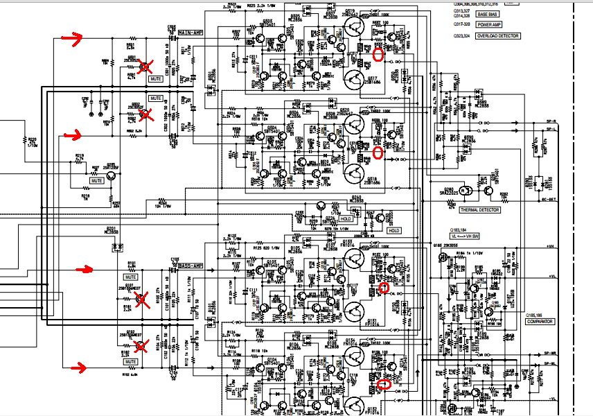

    как запустить УНЧ принудительно ? У муз центра сдох контролер

    По умолчанию Re: Помогите запустить УНЧ от муз.центра AIWA NSX-TR99
    При подаче питания он запустится, никуда не денется.
    На странице 40 СМ его схема.
    Остается припаять к нему регулятор громкости и отключить всё остальное в центре...
    [QUOTE=Станислафф;2105117]При подаче питания он запустится, никуда не денется.
    В том то что и дело питалка вся в норме ,а в динамиках тишина
    "Кстати сказать, если глючат кнопки - подскажу в какую сторону копать. " У меня не кнопки глючат а вообще табло не светит включая стан бай индикатор ! В процессоре одна нога питания ушла на КЗ
    срабатывает защита.
    цепи мути можно попробовать оборвать. и посмотреть куда сигнал идет с выходников (может просто тупо реле защиты не включается, если управление шло с проца)
    срабатывает защита.
    А поподробней если можно ?

    28.12.2012
    4,089
    страница 40 в даташите
    подать сигнал прямо на мощники. туда куда помечено стрелочками.
    выпаять транзисторы "Mute" (помечены крестиками).
    проверить куда и как проходит сигнал с выходников (помечено кружками).
    это и есть чистое включение УНЧ (УМ) без остальных приблуд.
    но как это использовать - личное дело.
    данный Муз центр - работает по биампингу - тут 4 усила, а не 2. надо бы еще по схеме выцепить фнч и фвч...
    РГ со входа аукс то идет на электронный регулятор а у того управление по шине данных с того по ходу что в проц залито было...
    ну вообщем, смотря что за ТЗ есть.
    20.09.2015
    5
    Благодарю попробую ! ,Да вот еще что хотел спросить у тебя как я понимаю контролер 100 проц. сгоревший ? если я от платы питающую (17) ногу отпаивал и она дает коротышь на минус (относительно питания контролера )
