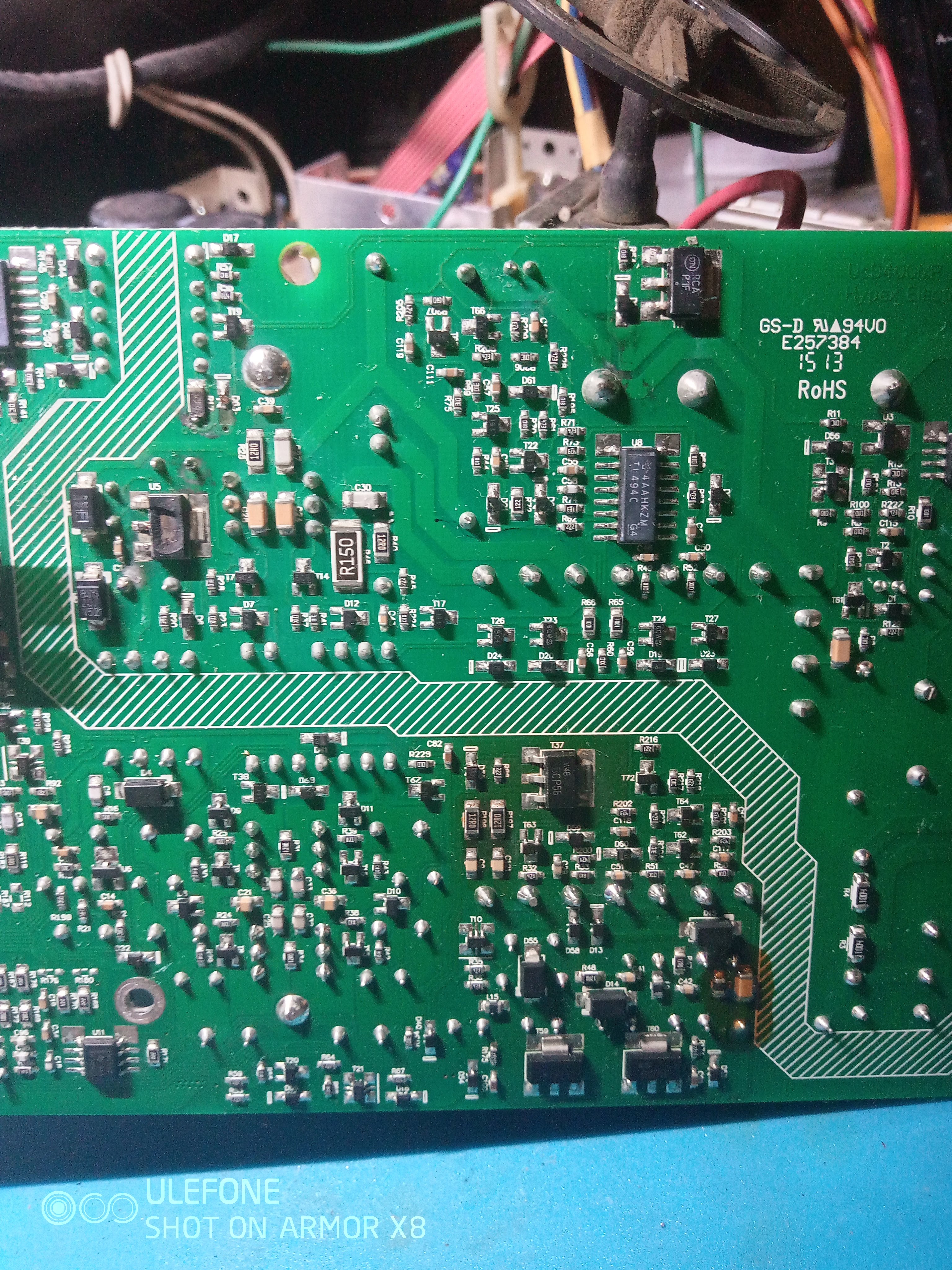

    Здравствуйте уважаемые форумчане.
    Принесли в ремонт сабвуфер B&W PV1D с жалобой не включается.
    При диагностировании выявил неисправность первичных цепей , как я понял формирователя дежурного напряжения.
    Взорвались: транзистор U5, диод D63, резистор 17.
Название:	3 chips 01.jpg
    На эту технику схем не найти.
    Прошу помощи в определении номиналов сгоревших элементов.
    Очень надеюсь на ответ.

    Приветствую. Сейчас есть такой же сабвуфер на ремонте. Вечером посмотрю что это за компоненты конкретно - они у меня целые.
    Кстати, во многом похожая схемотехника в NAD M22, можно найти его сервис-мануал в сети. Может помочь, однако отличия есть.
    ---------- Сообщение добавлено 22.03.2022 в 00:55 ---------- Предыдущее сообщение было 21.03.2022 в 11:25 ----------
    U5 - NCP1014
    D63 - SOD-323 маркировка ZK, видимо это стабилитрон PDZ15B. Такой же стоит в позиции D35 под силовым тр-ром.
    R17 - 12 Ом.
    Похоже схема дежурки точно как в M22. Проверяйте R20, C16, C17. Транзистор оптопары тоже скорее всего помер.

    Вы для меня посмотрите если не сложно номинал резистора R224. Не могу по вашему фото разглядеть маркировку.
    А я вижу - 91 Ом (910). Если не ошибаюсь.
    Или это 01B (1 кОм) ..?

    R224 маркировке не совсем однозначная, даже под лупой, 1 кОм, что подтвердилось путем измерения выпаянного резистора, Сопротивление на плате было 688 Ом в обе стороны.
    Огромное спасибо за информациНажмите на изображение для увеличения.
ID:	419389ю. NCP1014ST пришлось заказать на Али. Придет только к концу мая. Отпишусь по результату.

    Pest, 1 кОм тогда бы обозначался 102.
    18.06.2012
    г. Обнинск
    2,034
    По умолчанию Re: Ремонт усилителя UCD400MP сабвуфера B&W PV1D
    https://www.chipdip.ru/calc/smd-resistor?code=01B
    Разница в точности, 5% и 1%.
